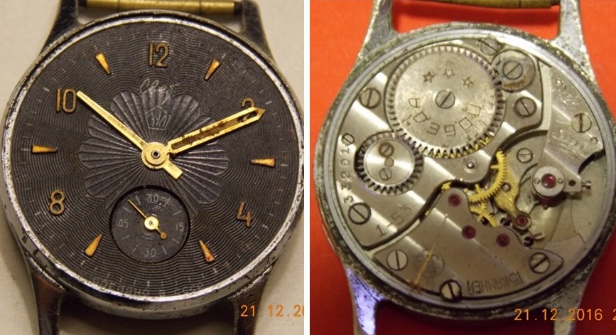

Сообщение от OddyRash Посмотреть сообщение
krasavchik, Polyot de luxe 2215-2216, в зависимости от наличия календаря.
Механизм оказался 2415
Под узлом баланса выбит номер.Разглядел при полной разборке.
А кто просветит,какую функцию выполняет пружинка в вексельном узле?

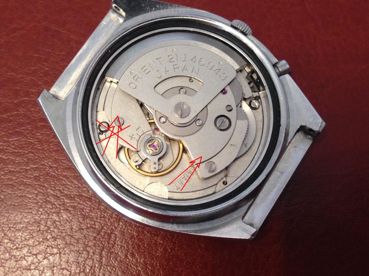

Добрый день!
Приобрел часы Ориент 469 не на ходу. Ротор апз работает исправно. Открыл и первым делом зубочисткой проверил ход колеса балансового. В одну сторону ход оказался свободным, а в противоположную- застопорен. Снял узел баланса и переустановил. Часы пошли хорошо. Понимаю что это не решение вопроса, нужен ремонт.
Сегодня интенсивно раскачивая часы из стороны в сторону хотел завести их и снова- часы "встали". Предположил что вновь застопорилось колесо. Слегка задев его зубочисткой, часы пошли.
Не будь возможности задать здесь вопрос вам, я бы начал исправлять проблему заменой анкетной вилки.
Но спрошу вас, уважаемые мастера, как правильно решить данную неисправность.
Жду ваших советов. Спасибо!

Сообщение от SKornilyev Посмотреть сообщение
У вас по всей видимости "заскок баланса". Надо внимательно осмотреть работу спуска и проверить на возможное повреждение или износ импульсный камень, копье анкерной вилки, камни анкерной вилки, и т.д.

Регистрация: 19.01.2016
Адрес: РФ г. Ижевск
Сообщений: 574
Сказал(а) спасибо: 289
Поблагодарили 617 раз(а) в 140 сообщениях
Благодарю! ...пойду в этом направлении

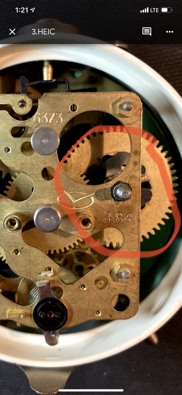

Коллеги, подскажите как правильно спускать такую пружину. В наличии: С скобки чтобы ограничить пружину. Ключ для удержания и медленного отпускания заводного вала. Но как выводить лепестки этой собачки из зацепления. Один я могу. Но как второй? Рук не хватает :-). Надо какой то спец ключ? Спасибо!
  #3068
Старый 28.10.2019, 21:09
Аватар для OddyRash
OddyRash OddyRash вне форума
Регистрация: 03.12.2006
Адрес: Липецк
Сообщений: 5,820
Сказал(а) спасибо: 10,555
Поблагодарили 24,955 раз(а) в 5,503 сообщениях
Сообщение от Brick200 Посмотреть сообщение
Ослабить правую нижнюю гайку и вывести анкерную вилку из зацепления с ходовым колесом. Дать распуститься колёсам.
Понял. Я так и сделал но думал это не есть хорошо. Спасибо за информацию! Так и буду делать.

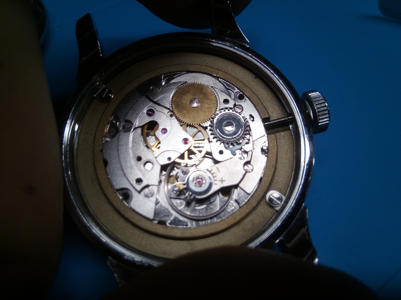

Доброго времени суток уважаемые! Я даже не любитель, а так - любознательный :-) Попались часы "Свет" 1953 года, я так понимаю на раннем механизме 2603. Нет в комплекте баланса и градусника. Разобрал, помыл. Проблема в том, что ЗГ вытаскивается не простой кнопкой, а которая вкручивается. Собираю узел завода, проверяю работу ЗГ, работает нормально и завод и перевод стрелок. Ставлю циферблат, вытаскиваю ЗГ, ставлю механизм в корпус, ставлю ЗГ. Пробую переключение ЗГ, все уже не работает, слетает рычажок завода, который пружинкой придерживается и кулачковую муфту двигает. Хотя при сборке все нормально. Подскажите с чем это может быть связано. Раз пять разбирал, смотрел, детали не гнутые. Есть доноры того же "Света" на 2609, 2609НА, 2609.3Н, но это уже другие механизмы с центральной секундной стрелкой.
