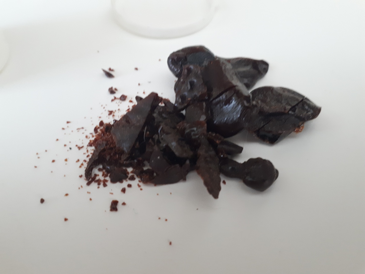

Подскажите пожалуйста, чем отличается Щеллак от Канифоли. Что на фотографии?
Ну как бы это разные химические органические соединения.
Шеллак - это продукт выработки насекомых. Твердый, в своей массе. Но не сильно хрупкий, что важно. Точнее, не выкрашивается. Из шеллака индусы до сих пор браслеты делают.
Канифоль - это типа камеди, но сосны. Хрупкая по механике своей, подвержена крошению и пылеобразованию.
И шеллак и канифоль можно применять в ювелирке для приклейки деталей к основанию на период обработки. Они оба отмываются спиртом, причем канифоль шустрее, да и в бензине, канифоль растворима.
Проверить просто. Раскаленным гвоздем, например, в образец. Если запах, знакомый с детства, с тонкими нотками сосны (хотя её в том букете нет), то это канифоль (тут проще найти кусок канифоли и туда раскаленным предметом, запах не забываемый... не противный).
Шеллак как-то без особых запахов, возможно я просто их не прочувствовал, так как крупинки маленькие.
Если запах с медовыми нотками, то янтарь.
Если запах горелых покрышек - пластик.

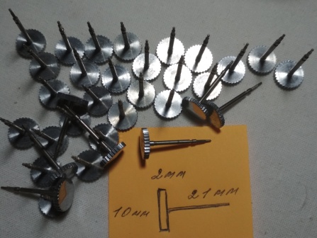

Уважаемые, появилось время позаниматься часами, при разборе добра найдены такие большие заводные валы, вроде на победу похоже, но больше, как на карманные. Подскажите пожалуйста под какие часы? Спасибо!

Возможно, от часов советских радиоприёмников-будильников. Не помню, как они назывались, где-то на форуме проскакивали.

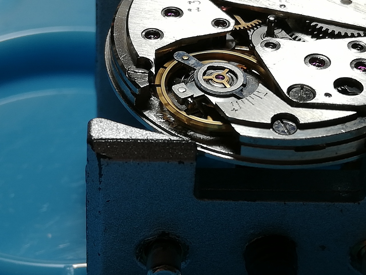

Друзья, подскажите, как регулировать выкачку, если колонка не регулируемая?
И второй вопрос. На часах с автоподзаводом возможно распустить пружину, не снимая автоподзавод?

Сообщение от krasavchik Посмотреть сообщение
С уважением, Виталий.
1) Снимаем и разбираем баланс, проворачиваем, напресовываем назад.
2) нет. Если часы идут, то можно ждать пока пружина распустится самостоятельно

Как я понимаю, выкачка в 1.6-1.8 ms не критична, чтобы заниматься такой настройкой? Тем более , в 0.1-0.3 ms все равно наверно не получится попасть?

Сообщение от Brick200 Посмотреть сообщение
Вы наверно не поняли. Регулировки вообще нет в этрй модели баланса. Спираль крепится прямо в мост баланса.

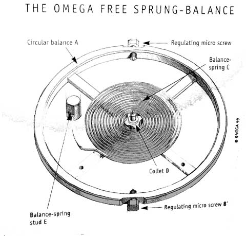

Добрый день!
Вопрос не ясан полностью.
Со 'free sprung-balance' (? slovo) выкачка регулируется нормально, а ход регулируется грузам на ободу баланса.
С уважением, Душан

Извините, может не совсем понятно объяснил. У этой модели нет регулировки выкачки. Колонка спирали крепится в мост баланса.Полет DeLuxe 2415
------- ДОБАВЛЕНО ЧЕРЕЗ 11 МИН --------
Вот как то так...
