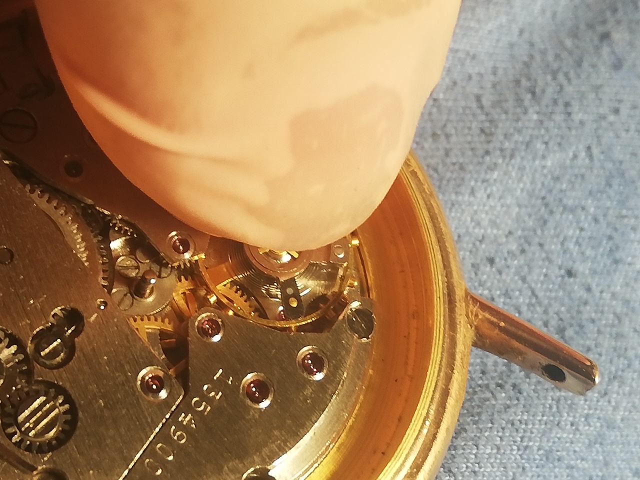

Ну как то вот так....
Пальцем слегка накрываю и одновременно придерживаю, а второй рукой, вернее иголкой или тонким пинцетом во второй руке заправляю.

Делаю тоже так но в место пальца Родико.

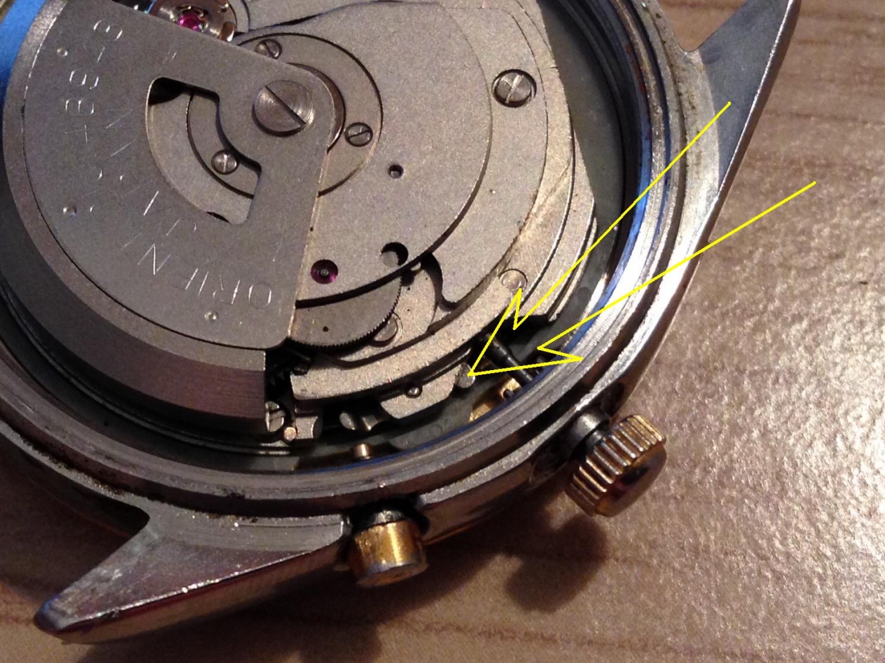

Часы Ориент 46943. Не вынимается вал заводной. Нажатие на рычажок, который вышел при полной оттяжке заводной головки в положение перевода стрелок, не высвобождает вал. С японскими часами первое мое знакомство, опасаюсь что-либо повредить. Подскажите причину. Спасибо!

Жмите сильнее.

Благодарю! Жал сильно, с двух попыток этот "флажок заскакивал обратно под мех. Нажал как можно ближе к центру часов, получилось.

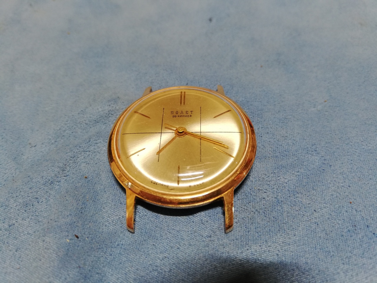

Друзья, все тот же Полет.
Не могу открыть крышку-стекло, чтоб вынуть механизм. Никаких насечек. Как единое целое. Пробовать всякими ножами, скальпелями и т. д. боюсь оставить следы. Как быть?
Не бояться.

Так зацепиться не за что...
Если у обычного Де Люкса просто подлел ногтем и снял, то тут даже щелочки нет.

Оказывается, золотой корпус у ДеЛюкса, в отличии от позолоты сделан по другому. Механизм вынимается как у обычных часов.
