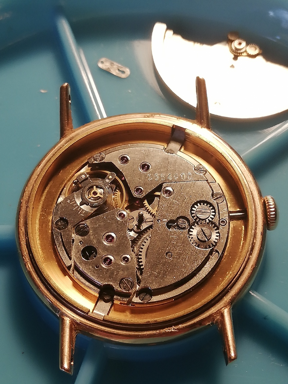

Друзья, подскажите, что за механизм?
Полет, 29 камней.

krasavchik, Polyot de luxe 2215-2216, в зависимости от наличия календаря.
На фото отсутствует сектор подзавода.

Спасибо! Календаря нет. Это наградной Полет в золотом корпусе на Героя Советского Союза. Кстати, сектор подзавода лежит рядом. ( на 1 фото)
