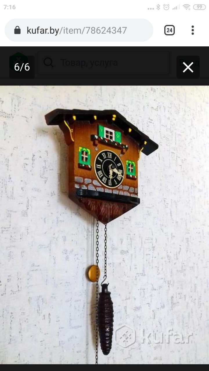

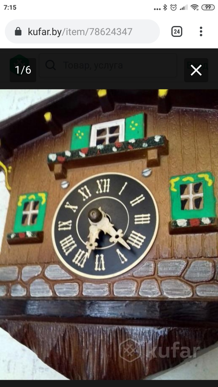

Sashun, спасибо, что быстро отозвались. Прошерстил я местную интернет-барахолку и наткнулся на аналогичные часы в продаже. Механизм визуально похож, оформление в том же стиле (завод один и тот же, скорей всего) но маятник очень длинный и не съемный! Поэтому вот длину своего такой и делал
Фото прилагаю
Как правильно длину маятника рассчитать?
