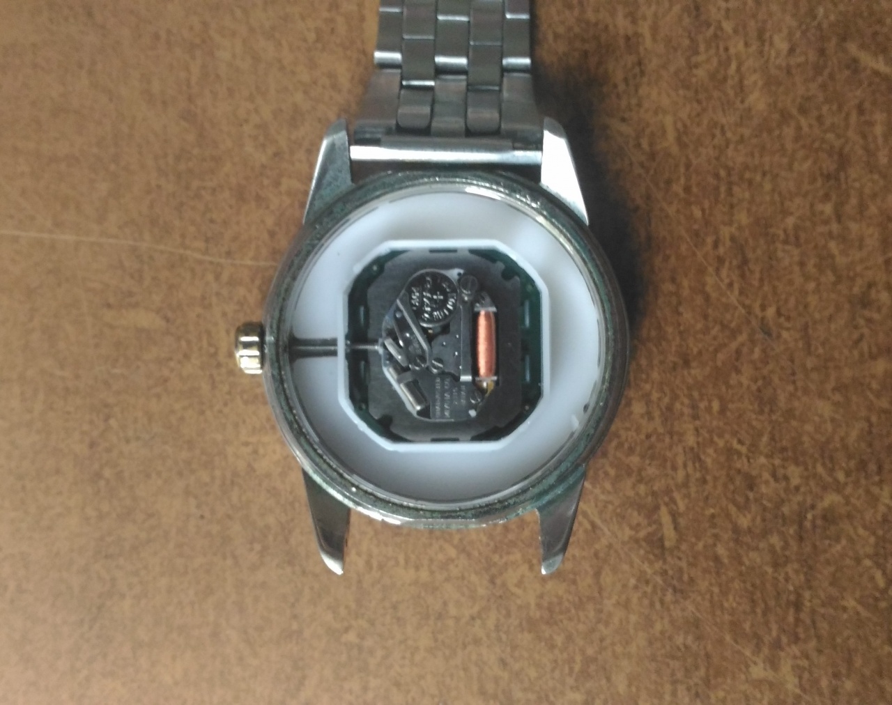

Как вытащить заводную головку?
Добрый день.
Наверное банальный вопрос, но как это сделать? Теперь поподробнее.

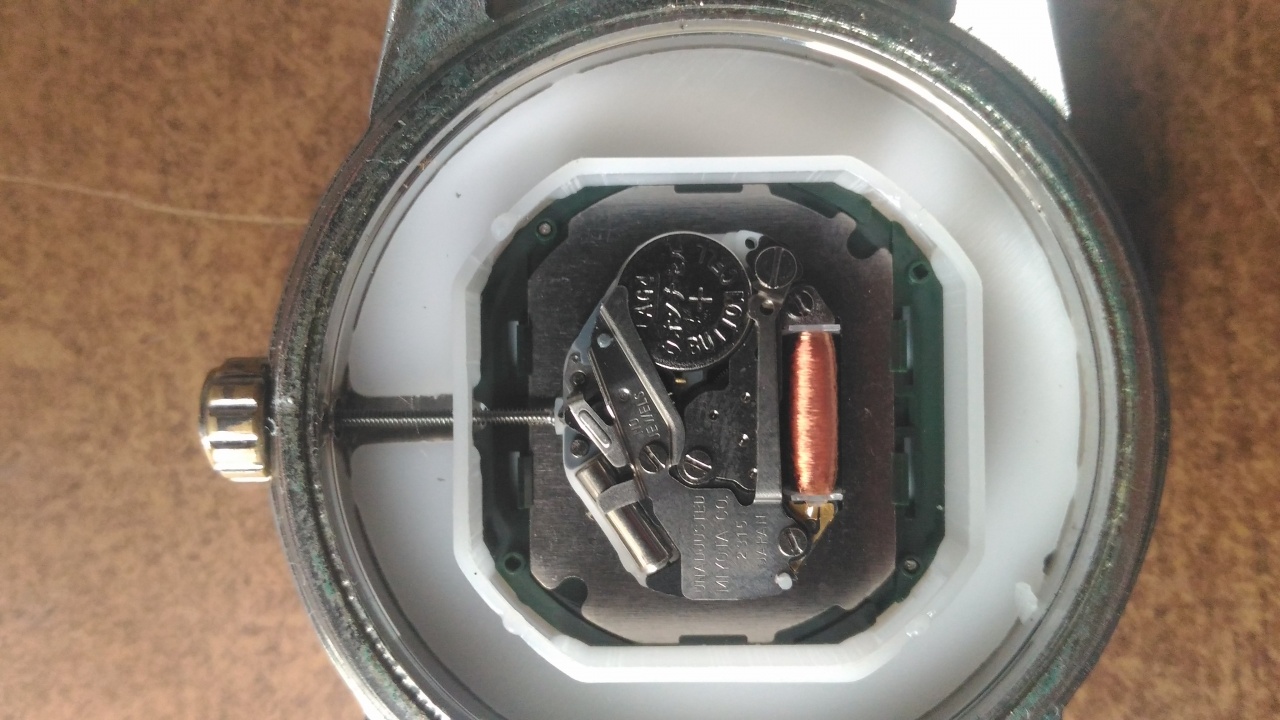

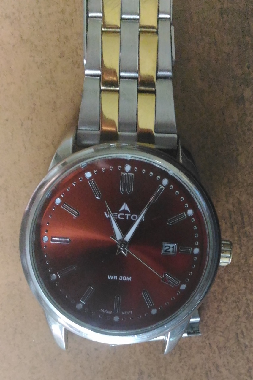

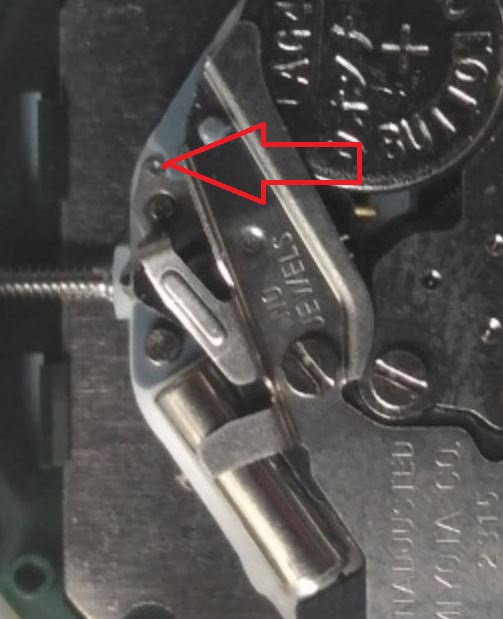

Имеются наручные кварцевые часы Vector (Прикрепляю фото). Всё что нужно сделать это отсоединить вал от механизма. Но как? Отец сказал что есть определённая точка в которую стоит нажать, интернет выдаёт тоже самое, но на видео либо китайские изделия либо Casio. По моему варианту даже близко ни чего нет. Стрелочки на механизме отсутствуют, явных мест для нажатия тоже не наблюдаю. Эксперты, подскажите мне пожалуйста куда жать? и надо ли? Или миссия невыполнима?
P.S. С меня набор стикеров в вк))

Сообщение от KonstantinSergeevich Посмотреть сообщение
Вам сюда

Сообщение от OddyRash Посмотреть сообщение
Вам сюда
Спасибо. Всё получилось.
До этого я разумеется тоже жал, но не сильно. Боялся повредить, но после ваших советов действовал наверняка.

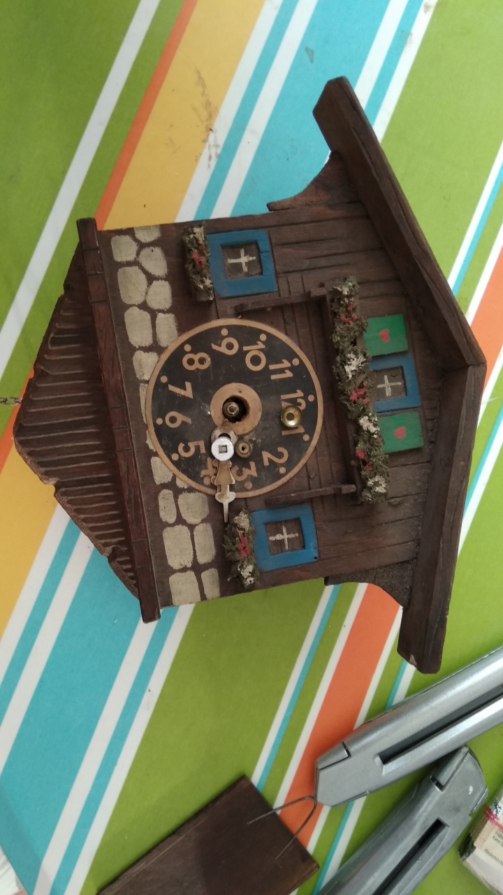

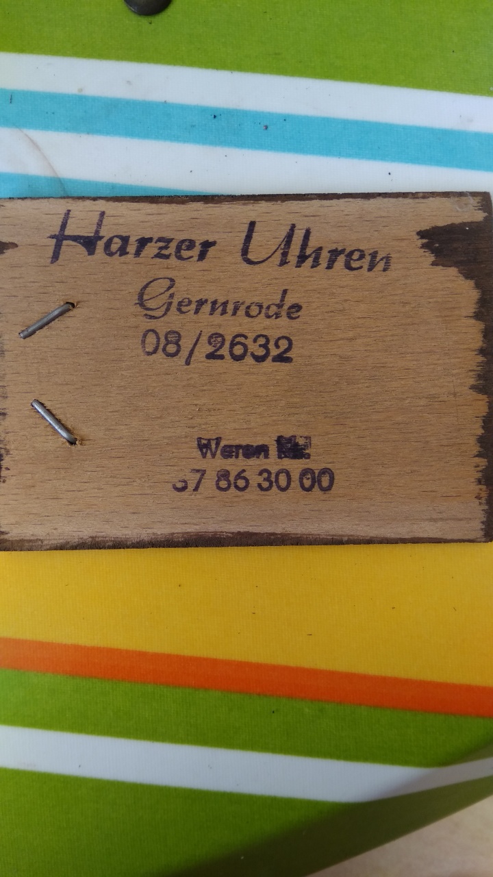

Нужна помощь, господа!

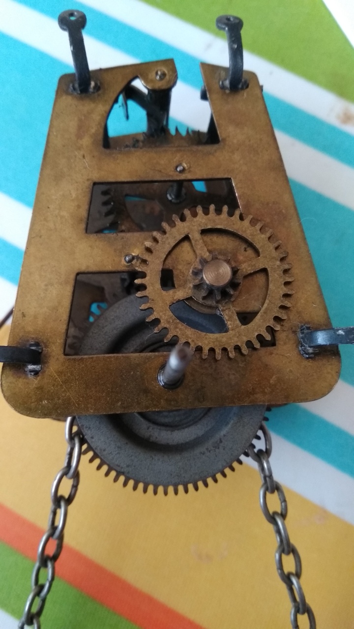

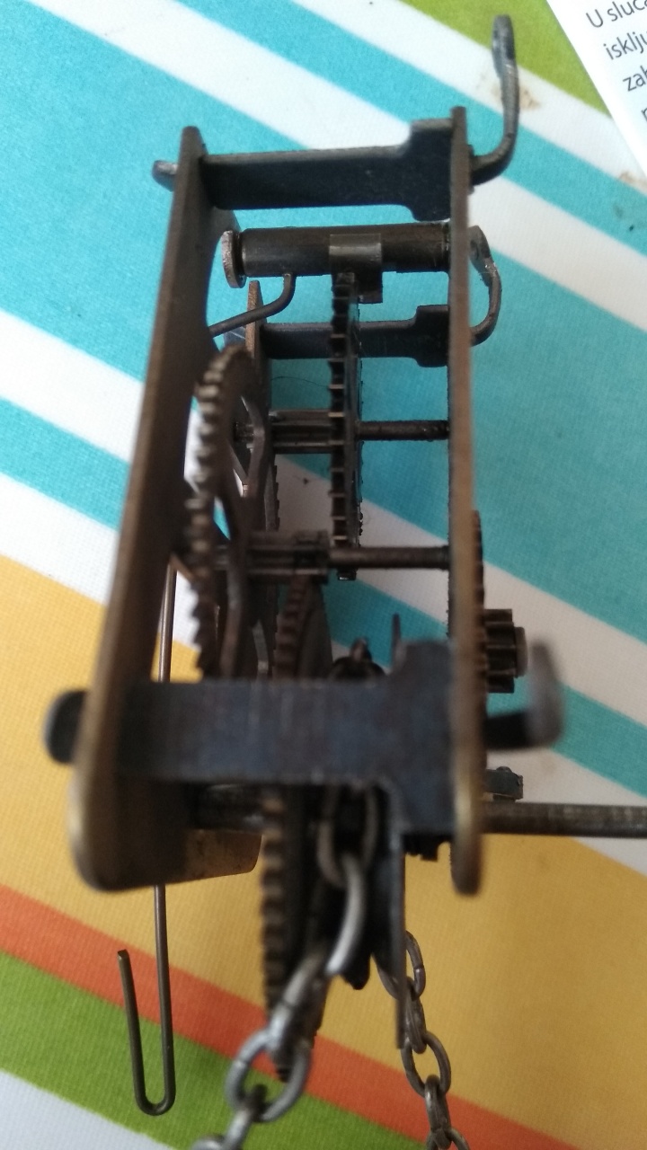

Достались часы, немецкие ходики, без гири и маятника. Платины механизма между собой соединены достаточно странно (похоже, механизм из дешевейших поделок немецкого часпрома), поэтому разбирать для мойки-чистки не стал, мыл-чистил в собранном виде.
Вместо штатной гири прицепил гирю от отечественных ходиков, запустил без маятника - пошли.

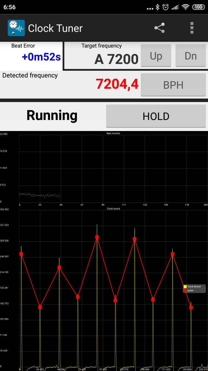

Подвес для маятника - согнутая проволочка. Мудрить не стал, прицепил проволоку 1,5мм в качестве маятника. Чуть утяжелил ее конец с помощью пластилина, чтоб в месте соединения с подвесом не колебалась. Играя с длиной и высотой подвеса утяжелителя, при помощи программы Clock Tuner добился условно приемлемых результатов и в 21 час вчера запустил их на ночь походить.
За девять часов они на полтора часа отстали....
Может подскажете правильную длину маятника для механизма подобного типа? У меня полная длина около 25см сейчас.
Какая частота колебаний должна у него быть?
видео работы

Это - дешевые короткомаятниковые часы. Маятник легкий, наподобие маятника часов с кукушкой - см. http://forum.watch.ru/showthread.php?t=289640 .
