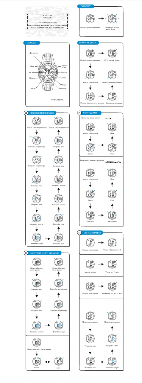

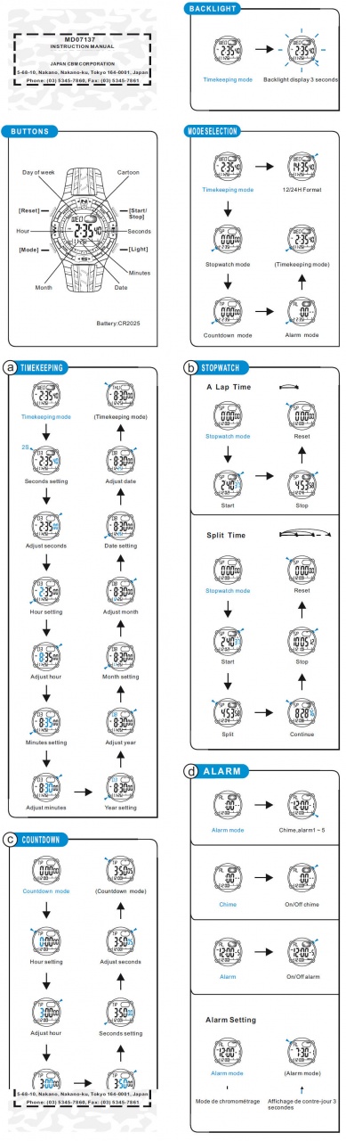

Держите инструкцию, на английском и русском (правда перевод странный)

Спасибо. Но инструкция ничему новому не научила, по инструкции все предельно ясно. Включения/отключения звука в целом не предусмотрено. Может быть есть волшебная комбинация кнопок (как на CASIO)?

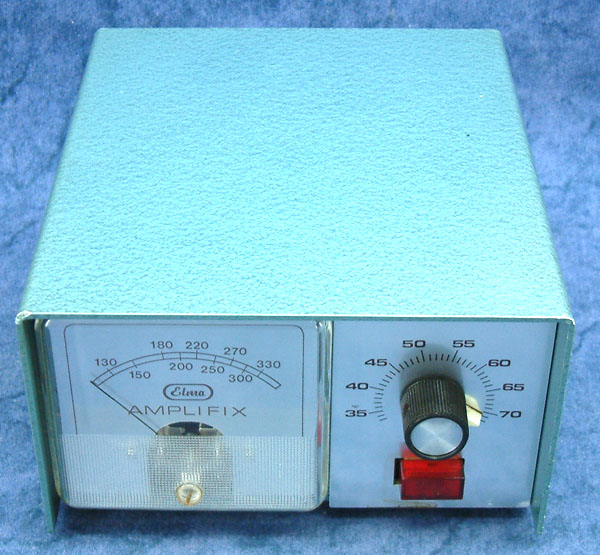

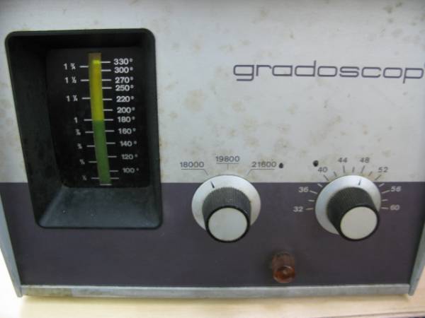

Не нашел, где задать вопрос, попробую здесь. Как выглядит амплитудомер к прибору ППЧ7? И почему он столь редкий, ни разу не видел объявления о продаже.

Амплитудомер редкий потому, что с предприятия главное было утащить в первую очередь ППЧ, а амплитудомер считался как не основной, вроде и без него можно обойтись. И в часовых мастерских он особой популярностью не пользовался, место много занимал. В результате всё погибло вместе с невывезеным и нерастащеным оборудованием. Моё мнение. На некоторых хрониках на ютьюбе про часовой завод его можно увидеть в паре с ППЧ. Есть фото импортных.
