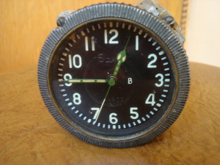

Доброго времени суток!
Приобрел советские рантовые часы АВРМ.
Когда стоят на полке, то идут без проблем долго.
Но если взять часы в руки и поворачивать корпус, то в какой-то момент стрелка начинает "захлебываться", идти рывками и останавливается.
Чуть потрясти и идут дальше.
Подскажите, профилактика у мастера поможет? Или это что-то с балансом?
Заранее спасибо за ответы!

Профилактика у мастера поможет :-)
