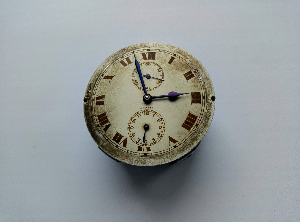

Приобрёл винтажный будильник Zenith, выпущенный примерно в 1930-м году. Всё бы хорошо, но циферблат сильно загрязнён. Циферблат металлический, покрашенный. Чем бы его почистить, чтобы не нанести вред краске?
В мастерскую пока не хочу обращаться, т.к. нет нареканий ни к механиму, ни к его точности, ни к корпусу будильника, да и не уверен, что в мастерской возьмутся за очистку циферблата.

Сообщение от probe Посмотреть сообщение
Это, конечно, моё сугубо личное мнение, но судя по фото, цифер имеет налёт "античности". Думаю, что если его вычистить, то пропадет историчность.
Т.е. цифер не убит в хлам, что бы с ним экспериментировать. Я бы сохранил его аутентичность, тем паче, что если механизм здоров. Иначе выйдет новодел какой-то.
Опять же, это только мое мнение об работающем антиквариате.
Не возьмутся, если вдруг да - бегите оттуда)))
Я согласен с уважаемым SirStranger - или не трогать вовсе, или,
Если вам хочется отреставрировать циферблат- ваш путь - сканировать, красить и печатать заново, причём чтобы быть правильным, нужно повторить именно те технологии, которые применялись в данном случае, т.е. тампопечать.
