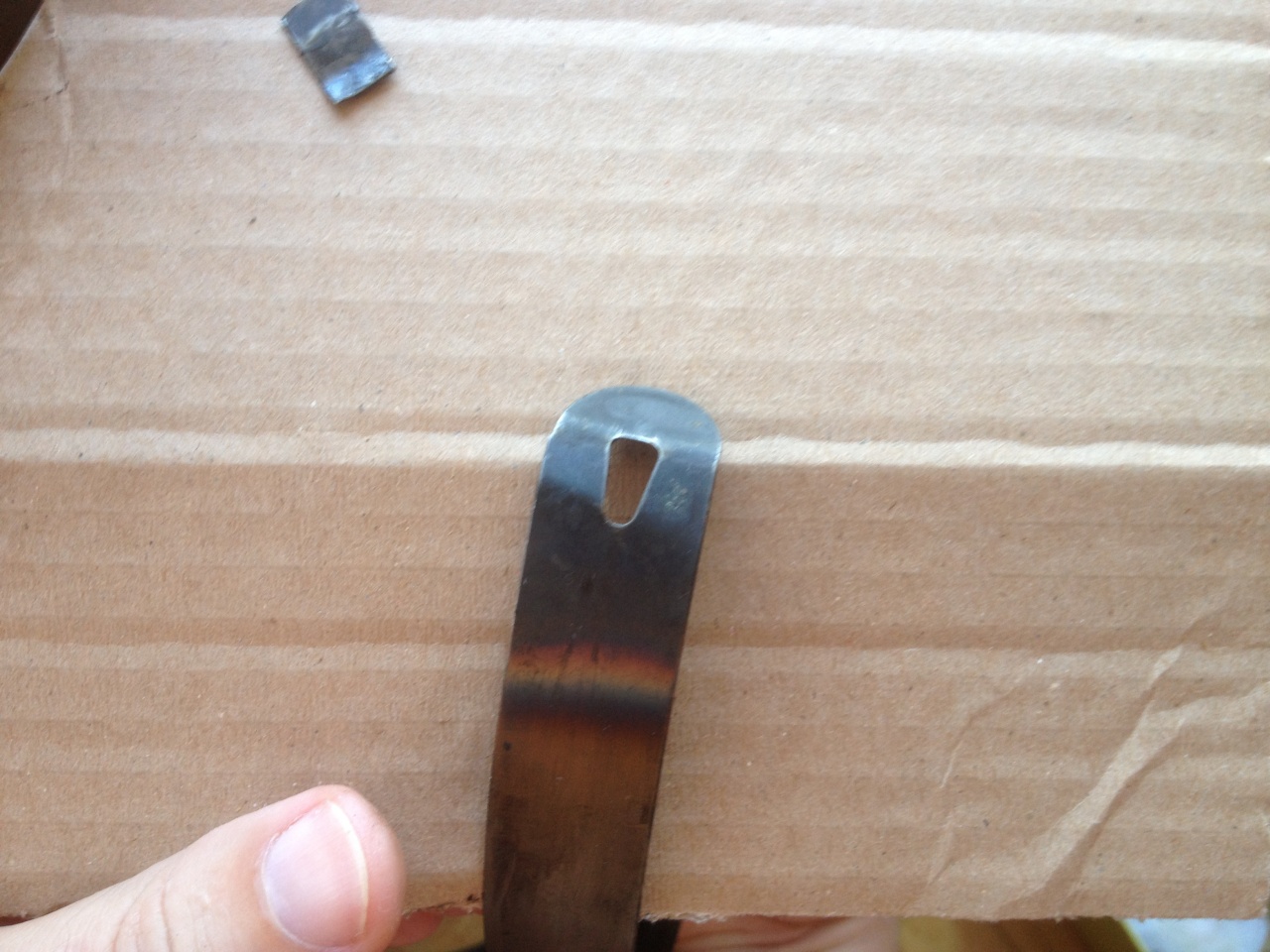

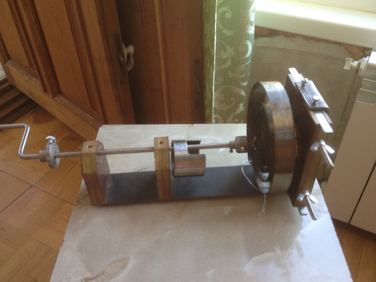

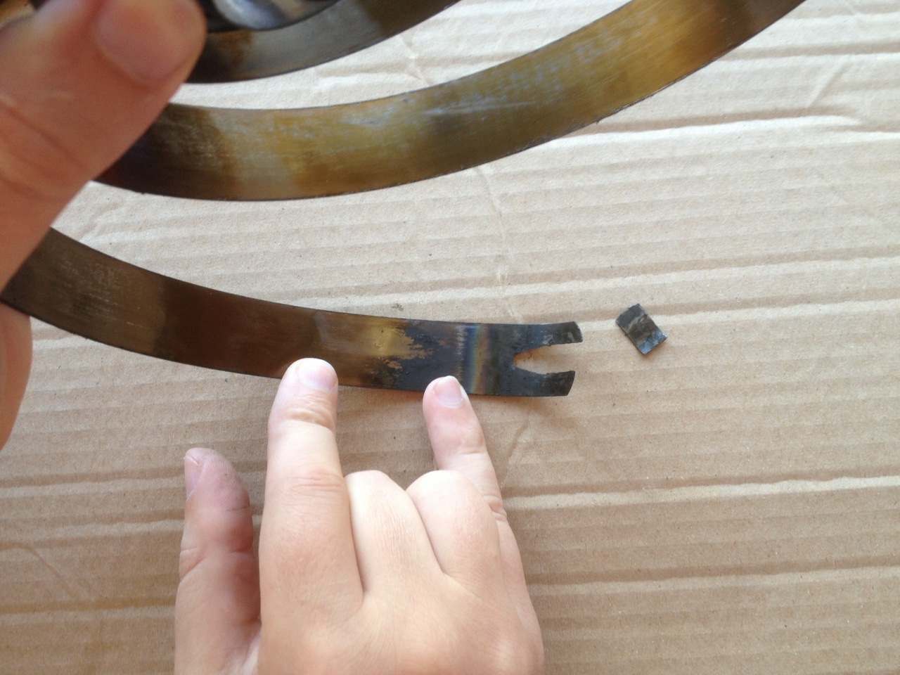

Вообщем сделал я подобие агрегатика для снятия пружин. Правда крючёк ещё не готов .
Ну и снял пружину из барабана, который "бой". Маркировал барабаны сразу при разборке. Ошибка исключена.
При попытке снять её со второго барабана ("ход"), получал прокрут пружины. Спасибо видео-уроку от OddyRash, снял её вручную. А там поломан замок-зацеп пружины. Фото в конце. Ну и 3 вопроса отсюда.
1 - У Пинкина читал, что пружина боя мощнее чем пружина хода. У меня с точностью наоборот. Могли ли их какие-то умельцы перепутать? Никакой маркировки на барабанах кроме моей я не нашёл.
2 - Как отпустить конец пружины со сломаным зацепом (пошагово про это нагревание)? Дальше я уже сделаю. Сколько отступать от конца отлома в моём случае и общие рекомендации.
3 - Нужно ли что-то делать с замком-зацепом пружины из первого барабана или нормально там всё?
Заранее спасибо за ответы.

Сообщение от Klynord Посмотреть сообщение
Отпускайте на газовой плите. Образец у вас перед глазами. Удачи!
Могли. На ОЧЗ боевая пружина туже.
