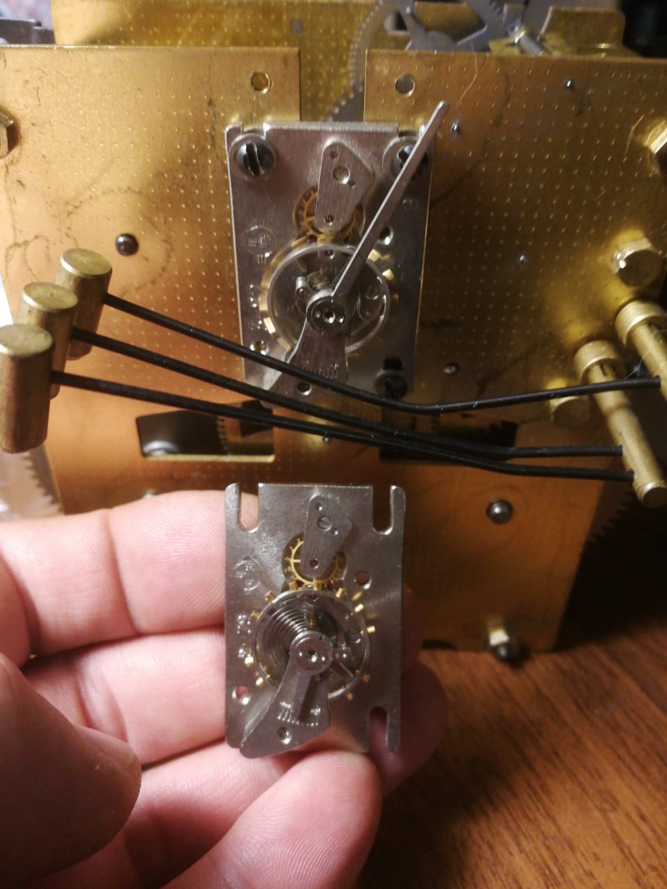

Подскажите пожалуйста,в чем причина побежавших вперед на 10 мин за ночь часов Янтарь ,после замены в сборе механизма приставного хода .
чистка и смазка часов и механизма боя предшествовала этому.
Не верится ,что такое убегание можно регулировать.. значит где-то ошибка в установке шахмана..

то есть механизмы разные и не взаимозаменяемы ?
Установленный -новый
у снятого сломана ось баланса ( сам не поправлю ...

Сообщение от sersin Посмотреть сообщение
Судя по фото, вы неверно собрали градусник. Посмотрите внимательно на обе приставки.

[quote=Ershov Alexandr;5265348]Судя по фото, вы неверно собрали градусник. Посмотрите внимательно на обе приставки.
Если внимательно рассмотреть,то они немного отличаются. но я не разбирал баланс,а установил,как он есть...
сломанный снял,новый установил....и он действительно новый

[quote=sersin;5265407]
Сообщение от Ershov Alexandr Посмотреть сообщение
Градусник не с той стороны, относительно продольной оси приставки. Слишком далеко от точки крепления волоска.
Вы уверены, что собирал грамотный часовщик?

новый ...выбирал из пяти одинаково новых
А может ТС пытался замедлить ход, но незная, двигал градусник в обратную посоку и таким способом ускорил ход максимально... ТС, верните градусник обратно и все будет в порядке.

Сообщение от nevenbekriev Посмотреть сообщение
еще не двигал...
была бы одна-две минуты попробовал бы...а 20...не знаю что и двигать...
еще не двигал...
Передвиньте деталь сквозь которую проходит волосок градусов на 120 по часовой стрелке и посмотрите что получится. Примерно там он и должен быть.
Ну и что же что новый - собирал то кто?
