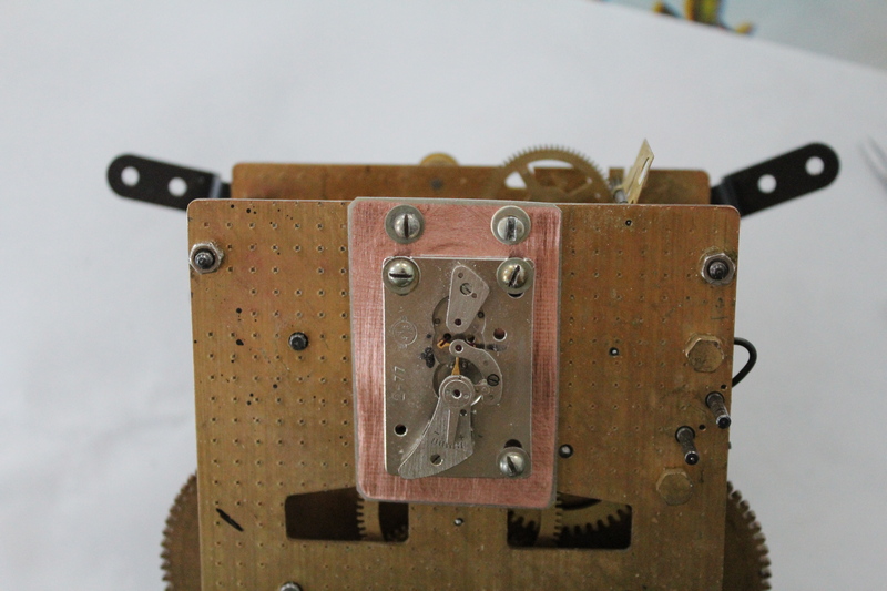

Подложку сделал из стеклотекстолита фольгированного .Малярный скотч приклеил на платину , наметил все отверстия . Приклеил скотч с отметинами на стеклотекстолит , далее работа " шурика " . Вот что получилось . Осталось баланс и анкерные колеса искать

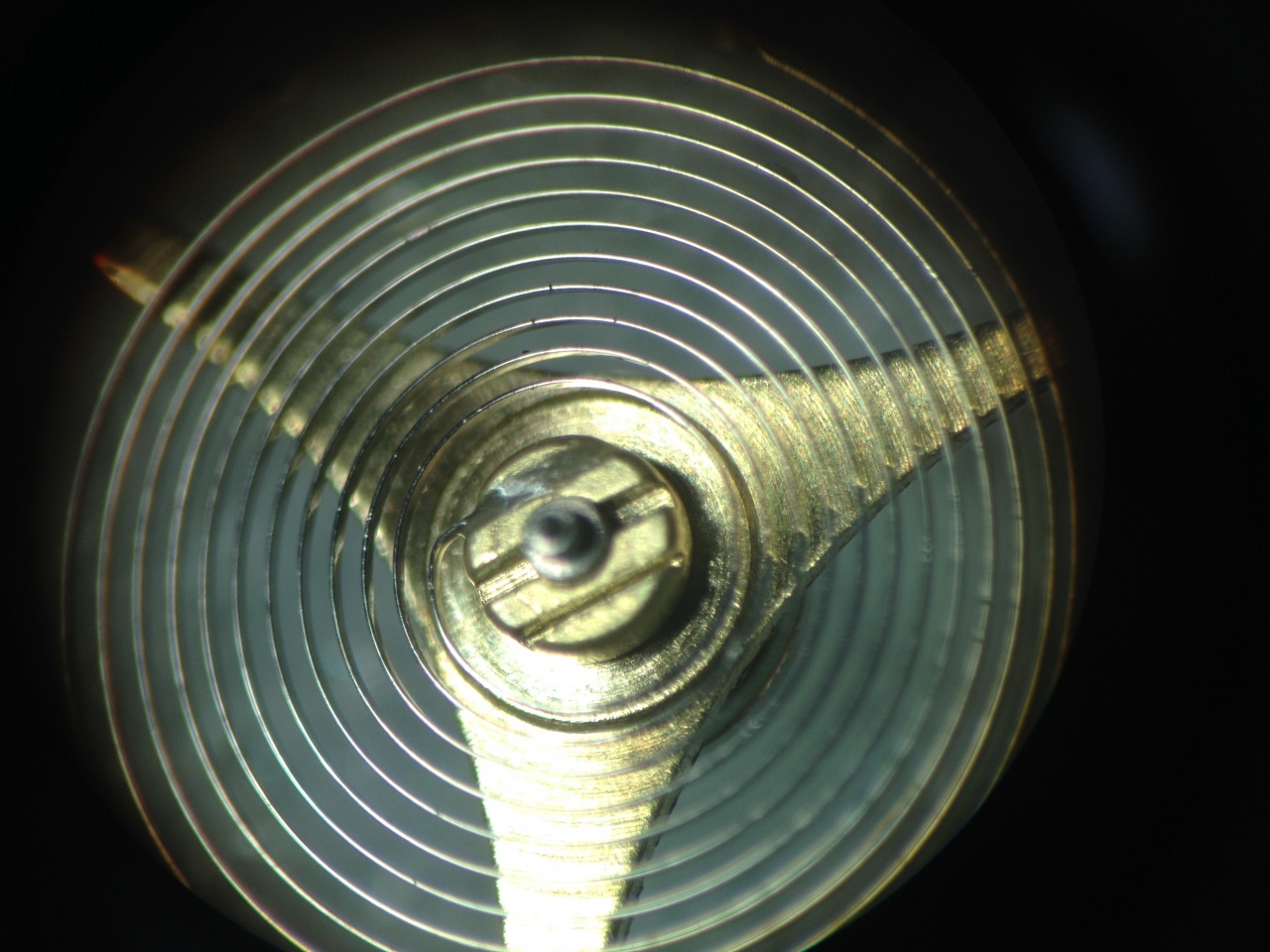

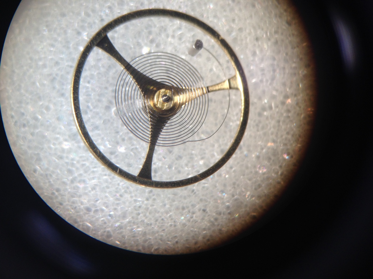

Сообщение от DarkMitr Посмотреть сообщение
Доброго времени суток всем.
Пытаюсь реанимировать старые командирские часы от Востока. Проблема возникла с узлом баланса:
Заказал новый узел баланса в сборе, так как на старом порвалась пружина, но не могу его установить так, чтобы баланс не зажимало. Цапфы стоят ровно в камнях. Стоит закрутить винт полностью, как баланс перестает колебаться. Заметил, что на старом верхняя цапфа немного короче.
Вариант отнести мастеру отпадает, так как часы дешевые и хочется решить эту проблему самостоятельно. Прошу подсказать что делать в таком случае.
Механизм 2414А.
Добрый день. В продолжении этой темы:
Оказывается (вычитал на форуме), что с двух тысяч какого-то года Восток изменил цапфу балансового колеса. И теперь поставить баланс нового образца в старые часы затруднительно. Хоть какие проставки ставь - все равно работать не будет. Поэтому решил переставить пружину баланса, но столкнулся со следующей проблемой: пружина чем-то припаяна к колесу. Как ее аккуратно выпаять?
Волосок (пружина) вклеена в латунную колодку, которая напрессована на ось баланса. Волосок снимается вместе с колодкой. Переставлять волосок с одного обода на другой нельзя - часы, скорее всего начнут сильно "врать". Длинна волоска подбирается на заводе к конкретному ободу. "Разлучать" их нельзя.
У вас изначально неверное решение. Дело в том что балансы на современные Востоки и балансы на Востоки производства СССР совершенно разные не подходит друг другу. Вам следует искать баланс от соответствующей модели.

Сообщение от radii Посмотреть сообщение
А зачем такие сложности? Чем шайбочки-то плохи? Эту вашу пластинку, если оставлять, то надо очень тщательно промыть, чтобы пылинки из неё не попали в пары трения механизма.
