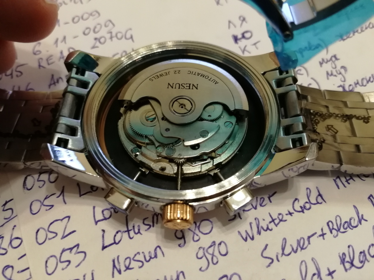

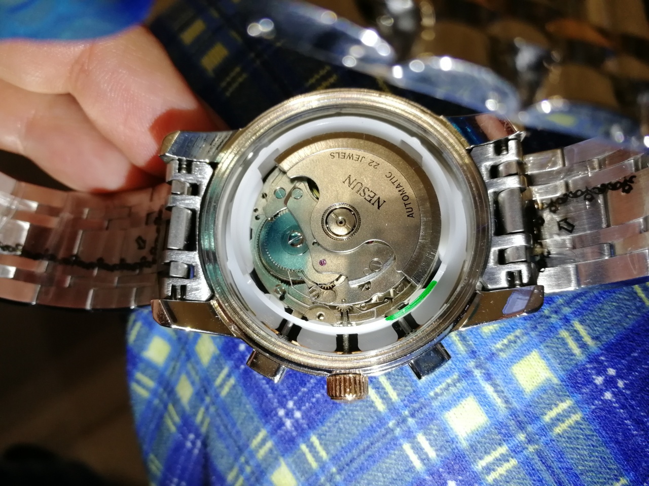

Помогите пожалуйста новичку снять заводную головку с этих часов (фото во вложениях). Куда тыкать или что открутить понять не могу (

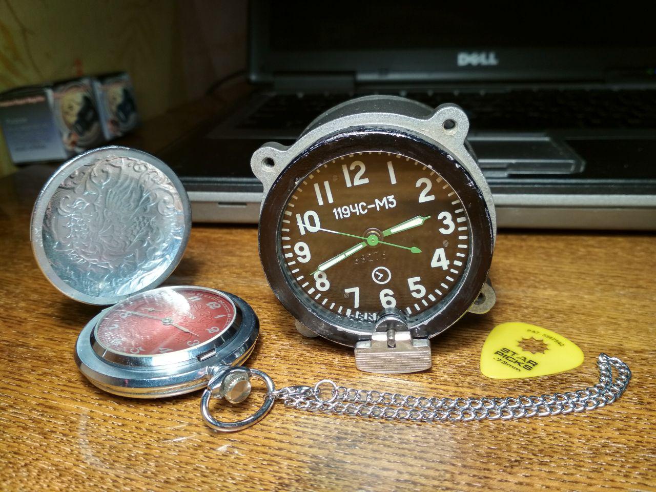

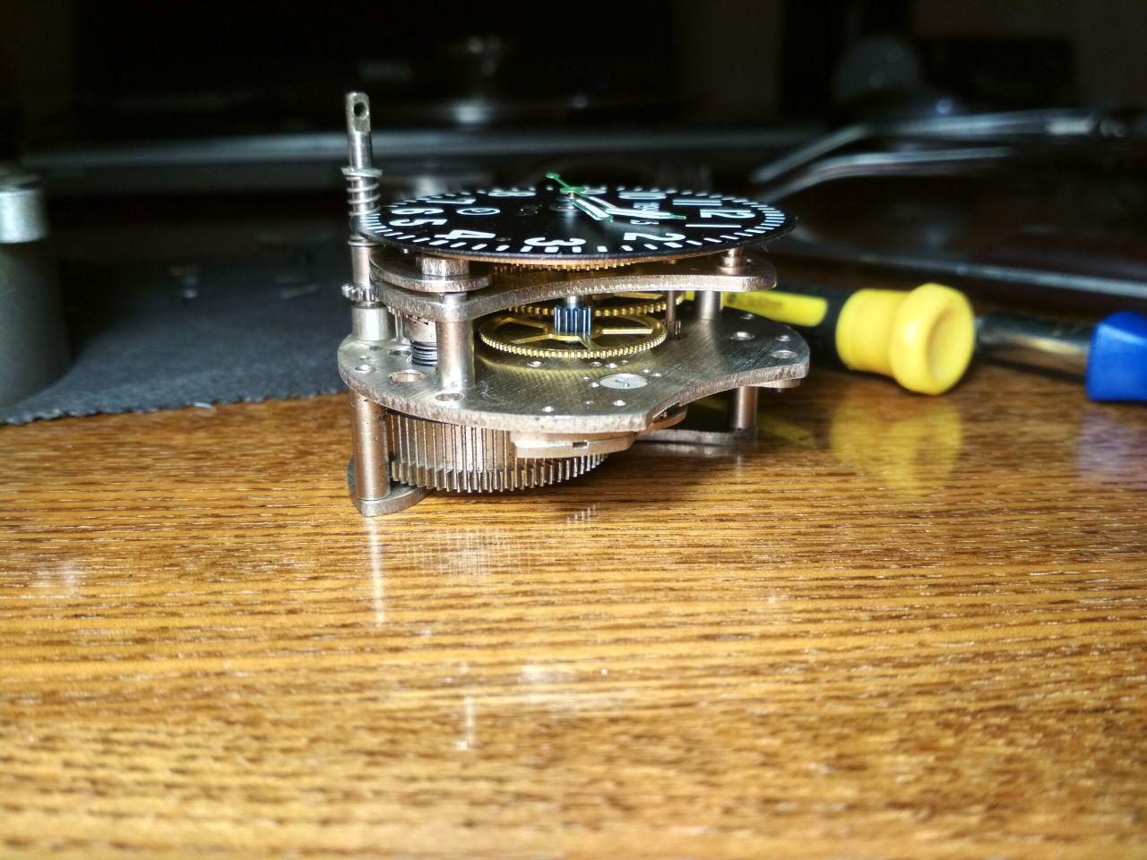

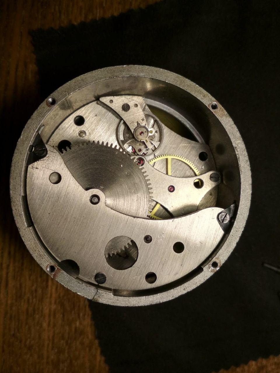

Здравствуйте, не знаю где спросить, спрошу здесь.
Часы 119ЧС-М3, для протирки стекла изнутри доставал механизм, открутил два крепежных болтика и снял заводную ручку впереди, механизм аккуратно положил в кастрюлю с крышкой для защиты от пыли. После протирки стекла установил все назад, вроде нигде заводную ось не зажал и ничего не перекосило.
Могла ли нарушится точность хода при этом? Механизм не ронял, ничего вроде не шевелил в нем, снял и поставил на место

Сообщение от Lotusman Посмотреть сообщение
Правая кнопка прямо указывает на рычаг)

Сообщение от Police Cop Посмотреть сообщение
Так вопрос в чем, могла ли, или у вас она нарушилась?

Нарушилась, и вот я не знаю от этого или от чего-то другого, но вроде ничего больше не делал с ними
Ах да! Откручивал я отверткой обычной с магнитным наконечником. Но близко внутрь механизма не приближал его, только крутил винты крепления и крышку.
Неужели могло намагнитится все же?

Намагнитится волосок конечно может, но тогда часы начнут сильно спешить. Видимо причина в другом. Какое отклонение в сутки и в какую сторону?

Спешат +35...40сек/сутки примерно
Перед этим отставали -3сек/сутки
Заводил до конца
От волоска до жала отвертки больше 3 сантиметров было
Casio まだまだだね
Заводил до конца
Не магнит. Но всё-таки инструмент для часов должен быть размагничен.

Покрутил градусник на минус немного (если это градусник был) деревянной палочкой чтоб не намагнитилось, стали идти примерно +25 сек в сутки, буду дальше крутить понемногу, может получится выставить.
