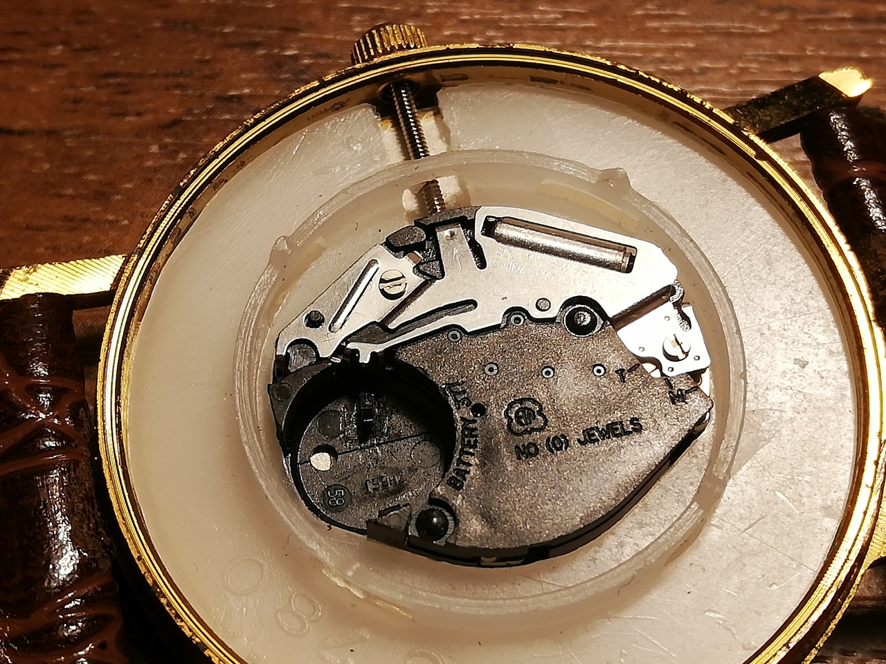

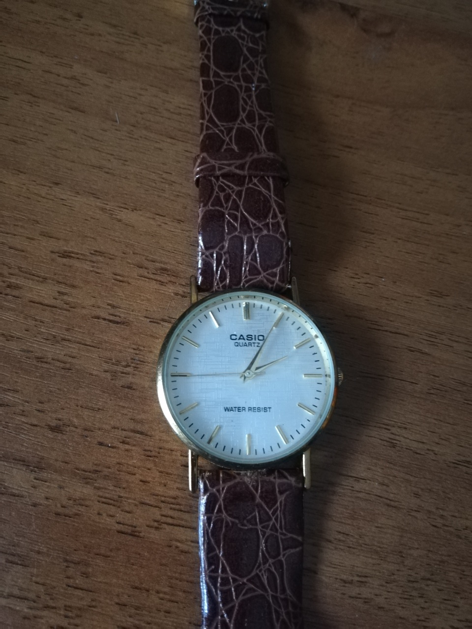

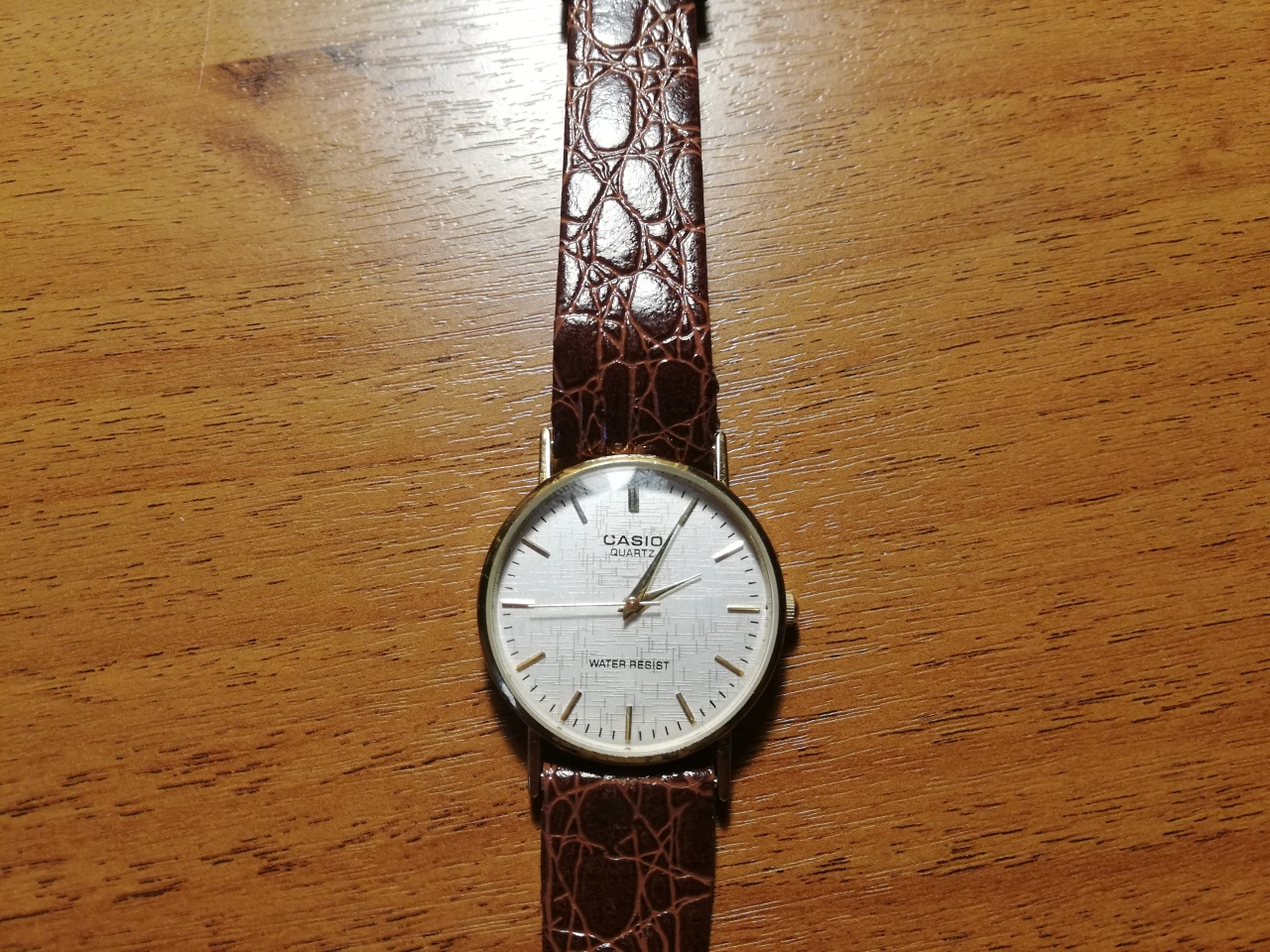

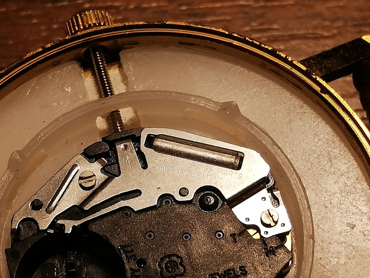

Всем привет!
Кто подскажет, какой механизм на кварцевых Casio стоит? Нужна замена, но не могу разобраться.
С уважением, Виталий.

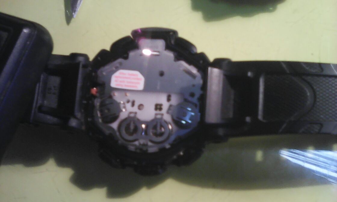

Подкажите, если в часы Casio PRG-40 поменял эл. питания 4 батарейки в первые, а они на экране не работают. батарейки старые по бокам были разряжены, а по середине 1.3 . Экран со старыми не показывал. В чем может быть причина? Или они запускаются от нажатия кнопки.Нажмите на изображение для увеличения
