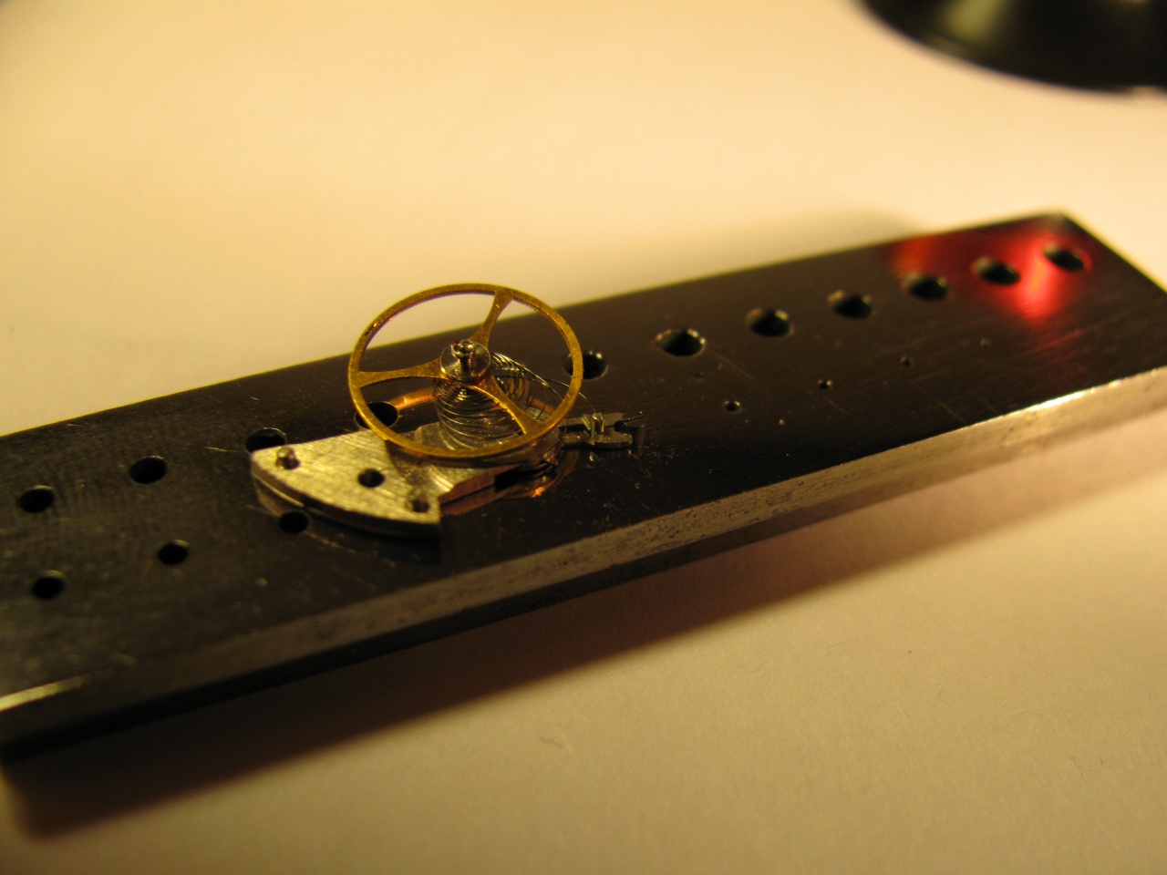

Вот ещё. Фото не мое, кто-то выкладывал здесь на форуме, я просто сохранил для себя.
Как по мне, то обычно сложнее колонку вынять из прищепки, а вщелкивается она легко.
