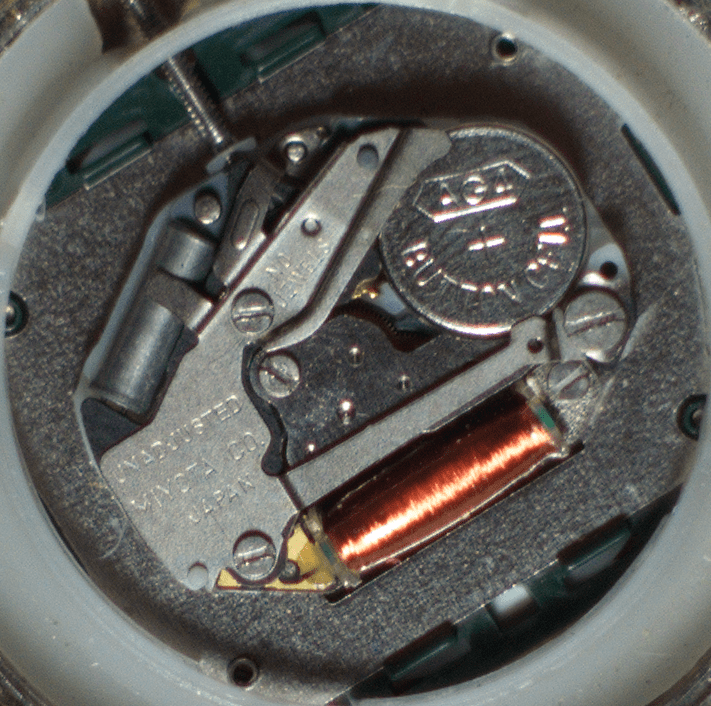

Здравствуйте.
Подскажите, пожалуйста, по наручному стрелочному кварцу Miyota (unadjusted, no jewels, двойной календарь на 3 часа, простой механизм с одним шаговым двигателем): в среднем положении "заводного" вала не переводятся дата и день недели (при этом при прохождении полуночи дата и день меняются автоматически), стрелки переводятся нормально (в крайнем положении "заводного" вала), часы идут.
Уже и вал пробовал другой ставить от аналогичных часов, и пару раз их разбирал (колесную систему не трогал - один раз открутил фиксирующую колеса пластину, понял, что все может рассыпаться, закрутил обратно и больше не трогал при последующих разборках) - думал, увижу что-нибудь подозрительное.
Подскажите, пожалуйста, описанная проблема связана с выходом из строя какого-то узла (шестеренки?) - если можно, опишите, пожалуйста, на какой именно узел следует обратить внимание для решения этой проблемы (есть несколько аналогичных трупиков - поковыряюсь).
Вопрос носит спортивный характер - просто интересно (зря что ли 10 грн за часы с браслетом плачены? ).
Буду признателен за консультацию.
Фото механизма со стороны батарейки.
Фотографию механизма прилагаю.

Батарейка конечно четкая) Разбирать в этом случае надо со стороны циферблата, там у вас будет доступ ко всем колесам отвечающим за перевод календаря в ручном режиме. В этом механизме может быть сломано либо колесо-толкатель, либо триб на переводном валу, оба пластиковые. Возможно поправить если зубцы погнуты, если сломаны то только замена. В этом случае должен быть такой механизм в разборке, отдельно запчасть не закажете. Просто вариант разборки сначала со стороны колесной системы, а если не фартанет то и со стороны календаря как раз чисто на удачу. Как по мне лучше провести чуть больше работы в начале, чем потом если не повезет еще больше.

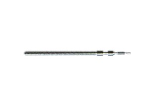

Переводной вал механизма Miyota 2035 (без календаря) и его варианты с календарём, например 2115, имеют отличия. И если в 2115 установить вал от 2035, то коррекция календаря будет невозможна, а стрелки будут переводиться. Возможно у вас вал от 2035.
http://www.***************/catalog/8164#ad-image-0
http://www.***************/catalog/48304#ad-image-0
Кстати батарейки лучше использовать оксид-серебряные. Служат дольше и растекаются.
Опа! Ссылки на картинки "обрезали" ради борьбы с рекламой.

Вал для 2035 в указанном месте цилиндрический, а 2115 имеет в этом месте проточку уменьшенного диаметра. Если у Вас вал без проточки, то коррекция календаря невозможна. К сожалению не удалось найти картинок лучшего качества. Сделать фото пока невозможно - я в отпуске.

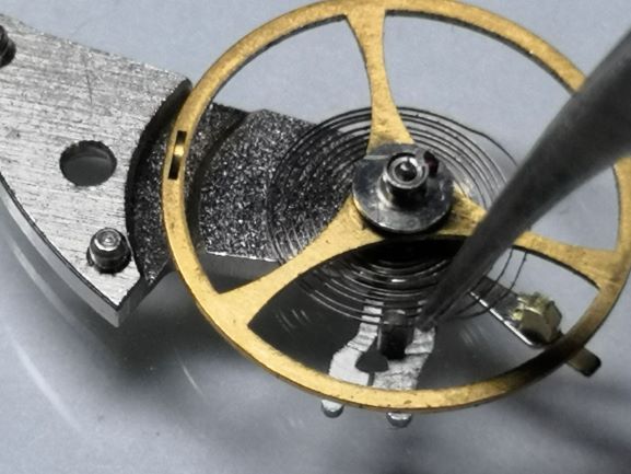

Каким способом вставлять колонку в этот регулировочный градусник?
Чем-то разжимать или есть спец инструмент может быть? Выталкивается легко, но вот, как вставить, не разломав?)

Сообщение от Setteseven Посмотреть сообщение
http://forum.watch.ru/showpost.php?p...8&postcount=19
Для домашнего пользования, забейте швейную иголку в дощечку и откусите в 2-х мм от плоскости. Упирайте в неё прищепку, для снятия волоска.
