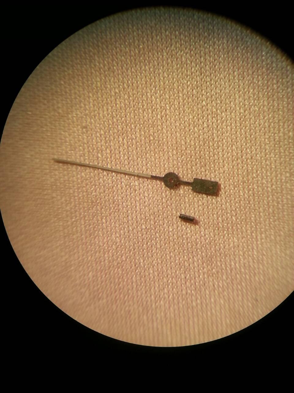

Доброй ночи,друзья!
При снятии секундной стрелки со стрелки снялся футер.
Подскажите пожалуйста какие инструменты нужны поставить его назад и саму технологию установки.

Сообщение от krasavchik Посмотреть сообщение
Доброй ночи,друзья!
пуансоном можно попробовать расклепать. Можно попробовать рычажным потансом для установки камней. Я лазером варю.

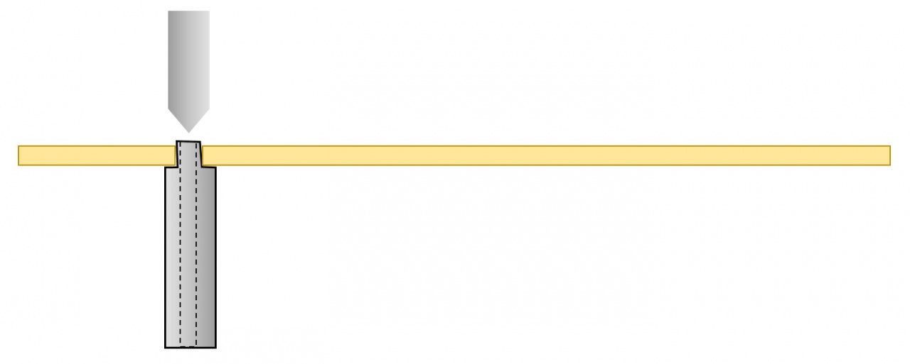

Доброй ночи,друзья!
вот примерно так.

Эти 2 пользователей сказали Спасибо! Anth за это сообщение:
Ed111 (25.06.2021), krasavchik (20.08.2018)
  #2739
Старый 20.08.2018, 14:56
Аватар для krasavchik
krasavchik krasavchik вне форума
Регистрация: 19.03.2017
Адрес: Щёлково
Сообщений: 305
Сказал(а) спасибо: 347
Поблагодарили 345 раз(а) в 91 сообщениях
Спасибо,Антон,я примерно так и представлял.
