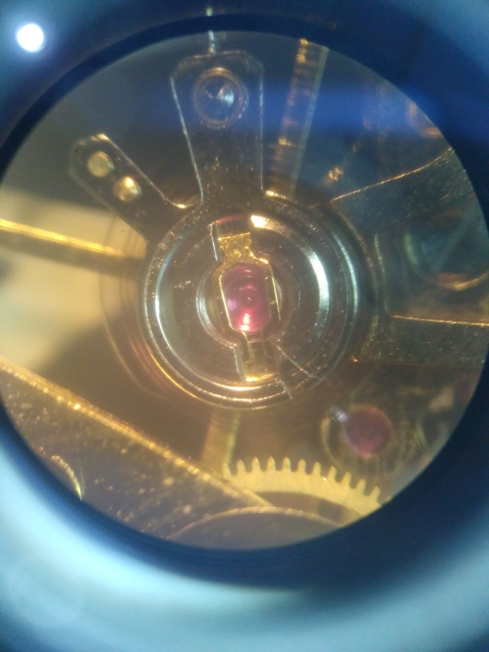

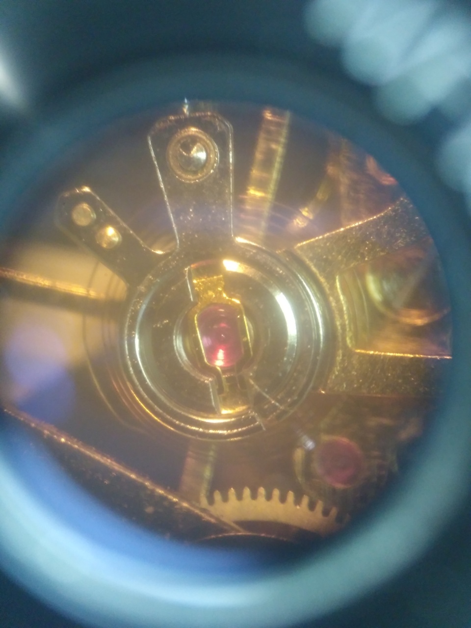

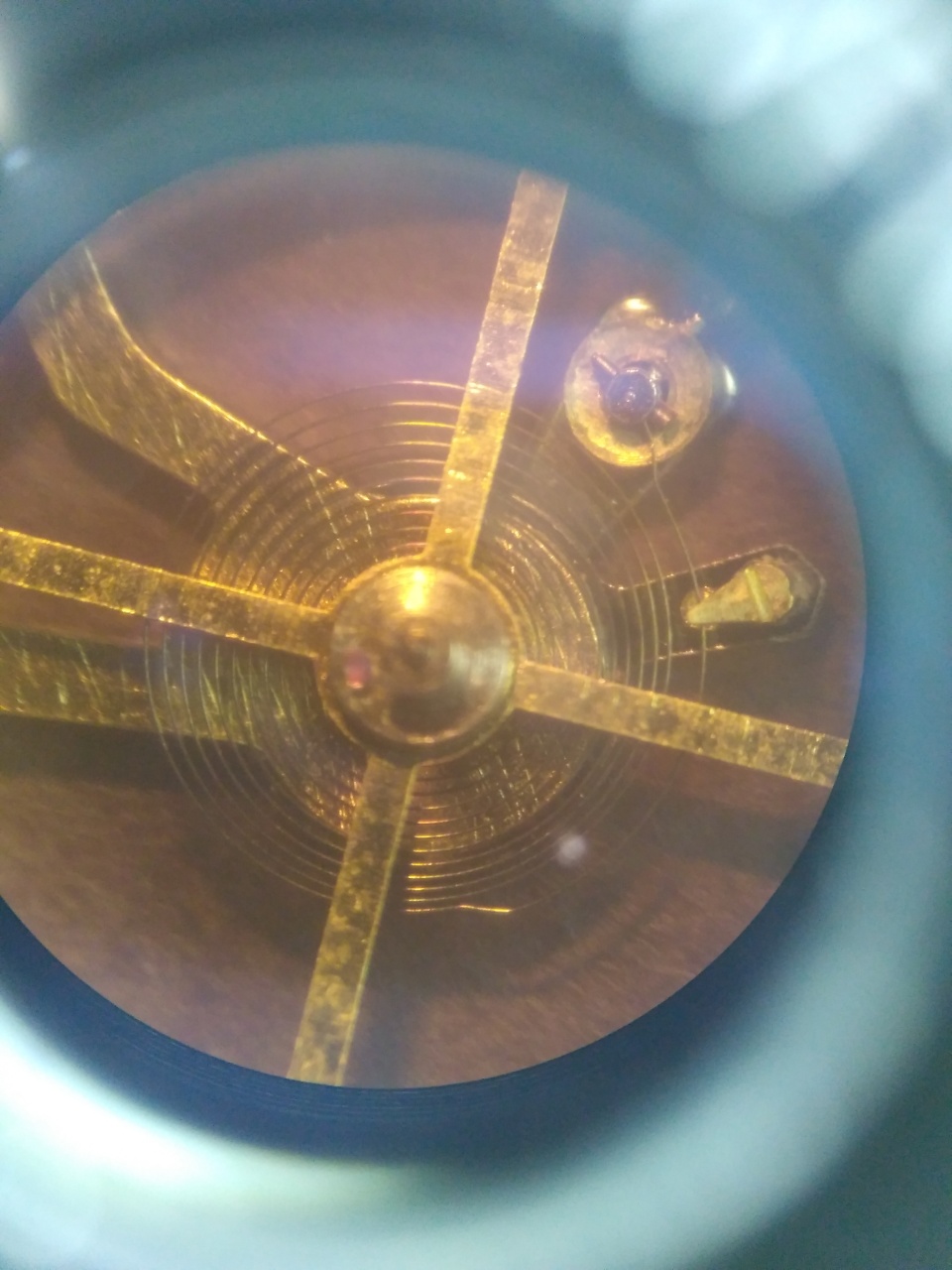

Вот попробовал сфотографировать телефоном. Видно не очень, но хоть что-то. Утром пришёл, часы стоят. Кончился завод. Крутил вертел баланс в поисках возможных соприкасновений. Ничего не заметил. Завёл - пошли. Наблюдаю

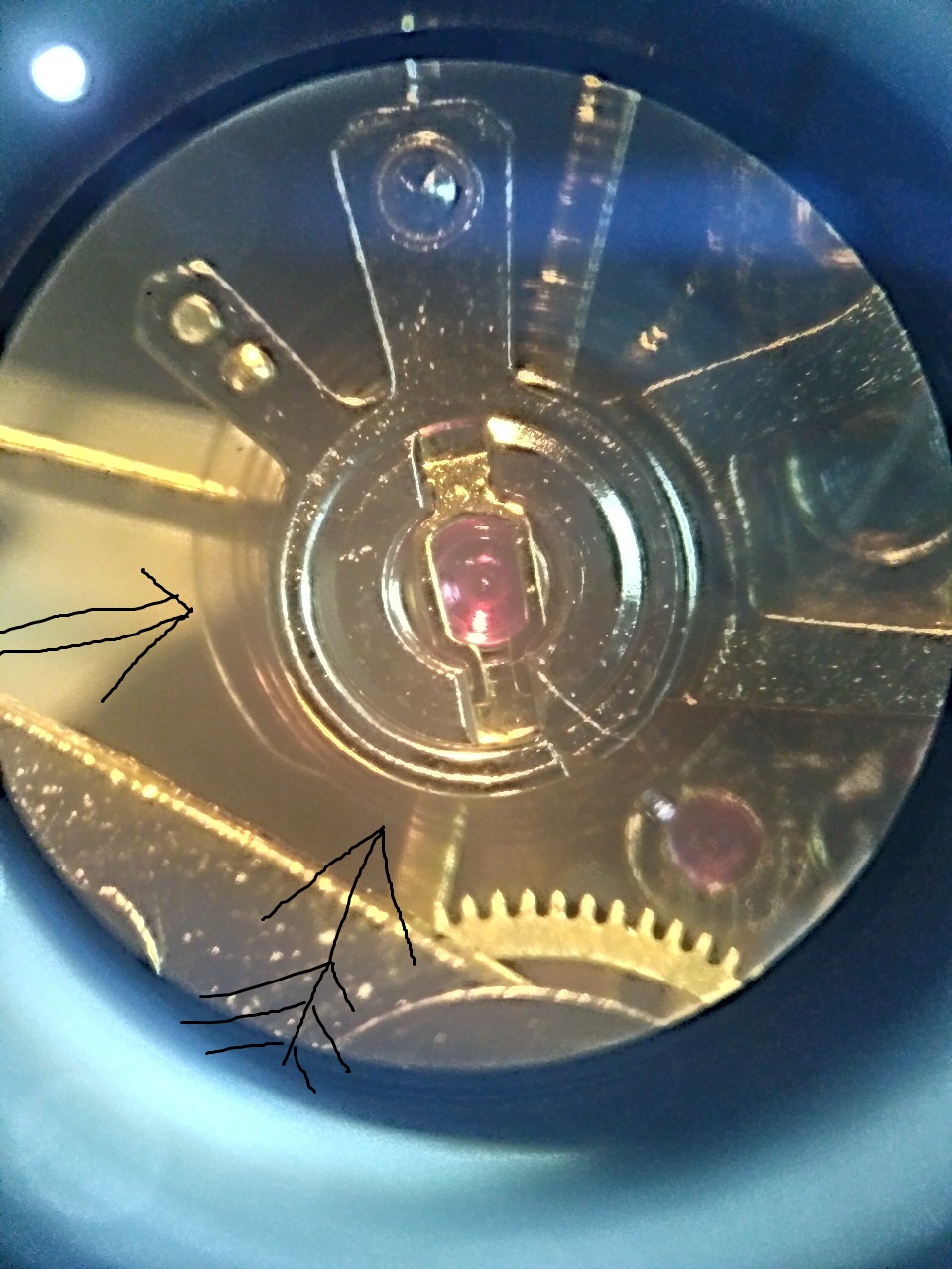

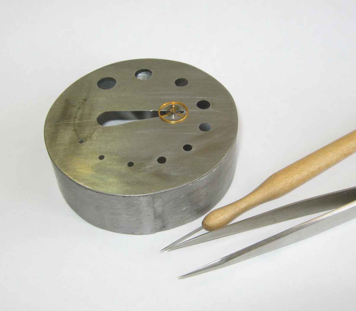

ID:	2250867 Это на ваш взгляд .Чтобы поправить спираль нужно не крутить спираль,а снять колесо баланса с мостика ,зафиксировать его в потансе Нажмите на изображение для увеличения
ID:	2250867 и с помощью тонкого волоскового пинцета и иголки выправить проблемные места спирали ,в идеале нужно снять волосок с баланса и на зеркльце или специальном столике добиться полной концентричности всех витков спирали

Снял баланс. Второй раз уже проще. Искал где может касаться. Вроде нормально. На корпусе в месте где стоит баланс заметил царапину или даже заусенец. Убрал. Виток лишний действительно никак не мог образоваться. Убедился в этом. И раскрутить виток тоже не реально. Тут пишут про смазку. Может я тупой, но объясните мне. Моя логика - если что то не смазано в механизме, любом, хоть машина, то детали двигаются медленнее чем надо. К ускорению это привести не может. Физика, сила трения, камасутра в конце концов)
Сообщение от VladimirKireev Посмотреть сообщение
Вложение 2250867 Это на ваш взгляд .Чтобы поправить спираль нужно не крутить спираль,а снять колесо баланса с мостика ,зафиксировать его в потансе Вложение 2250867 и с помощью тонкого волоскового пинцета и иголки выправить проблемные места спирали ,в идеале нужно снять волосок с баланса и на зеркльце или специальном столике добиться полной концентричности всех витков спирали
Вложение 2250922
Спасибо. Там где Вы указали, левая стрелка, там я как понял специальный изгиб волоска. Это участок, где располагается устройство регулировки. А нижняя стрелка, согласен, там витки ближе. Но уверяю Вас, они не касаются
