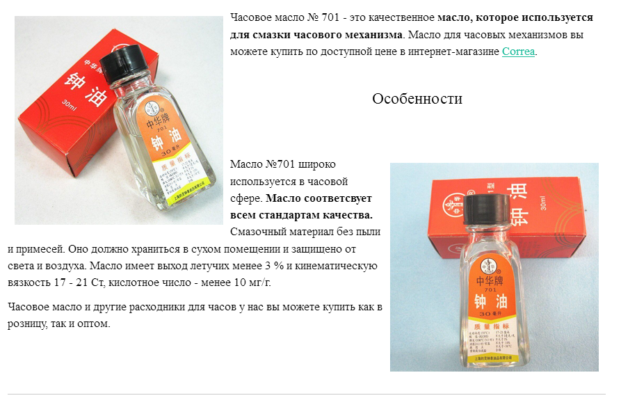

Подскажите по маслам. Нашел на одном сайте часовые масла с иероглифами на баночках, дешевые.
Масло часовое №701 15 мл RMM-001
Масло часовое №702 15 мл RMM-002
Описания по ним толкового нет, кто знает,для каких именно узлов они предназначены? Мне нужно для механизмов наручных часов.
там же Moebius 8000 по ~7$ 1ml, по такой цене может быть настоящее?
Мне как новичку и полному профану нужно пока подешевле.

А зачем вам подешевле? Потом перемывать будете часы? Тут на форуме продают отечественные масла и для наручных и для настольных. Возьмите по 10 мл, если мастерскую не планируете открывать, то скорее всего вопрос закроете навсегда.

Подскажите по маслам. Нашел на одном сайте часовые масла с иероглифами на баночках, дешевые. Масло часовое №701 15 мл RMM-001 Масло часовое №702 15 мл RMM-002 Описания по ним толкового нет, кто знает,для каких именно узлов они предназначены? Мне нужно для механизмов наручных часов.
Добрый день!
Советую вам прочитать ветку форума именем "Смазка часов и выбор смазочного материала", чтобы узнали что-то о смазке часов, так что мы бы не повторяли все только для вас.
