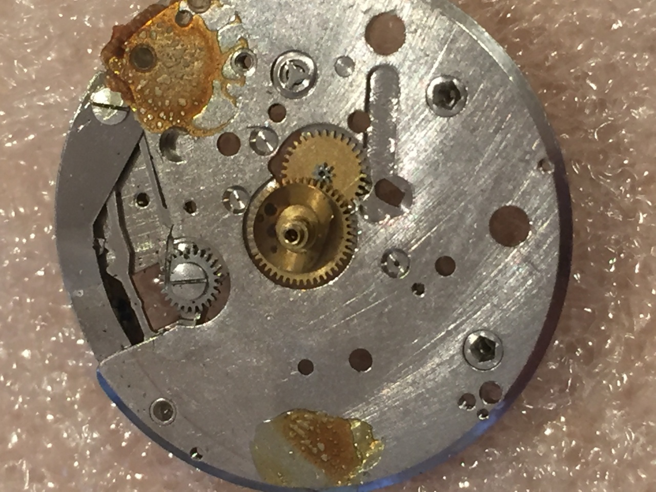

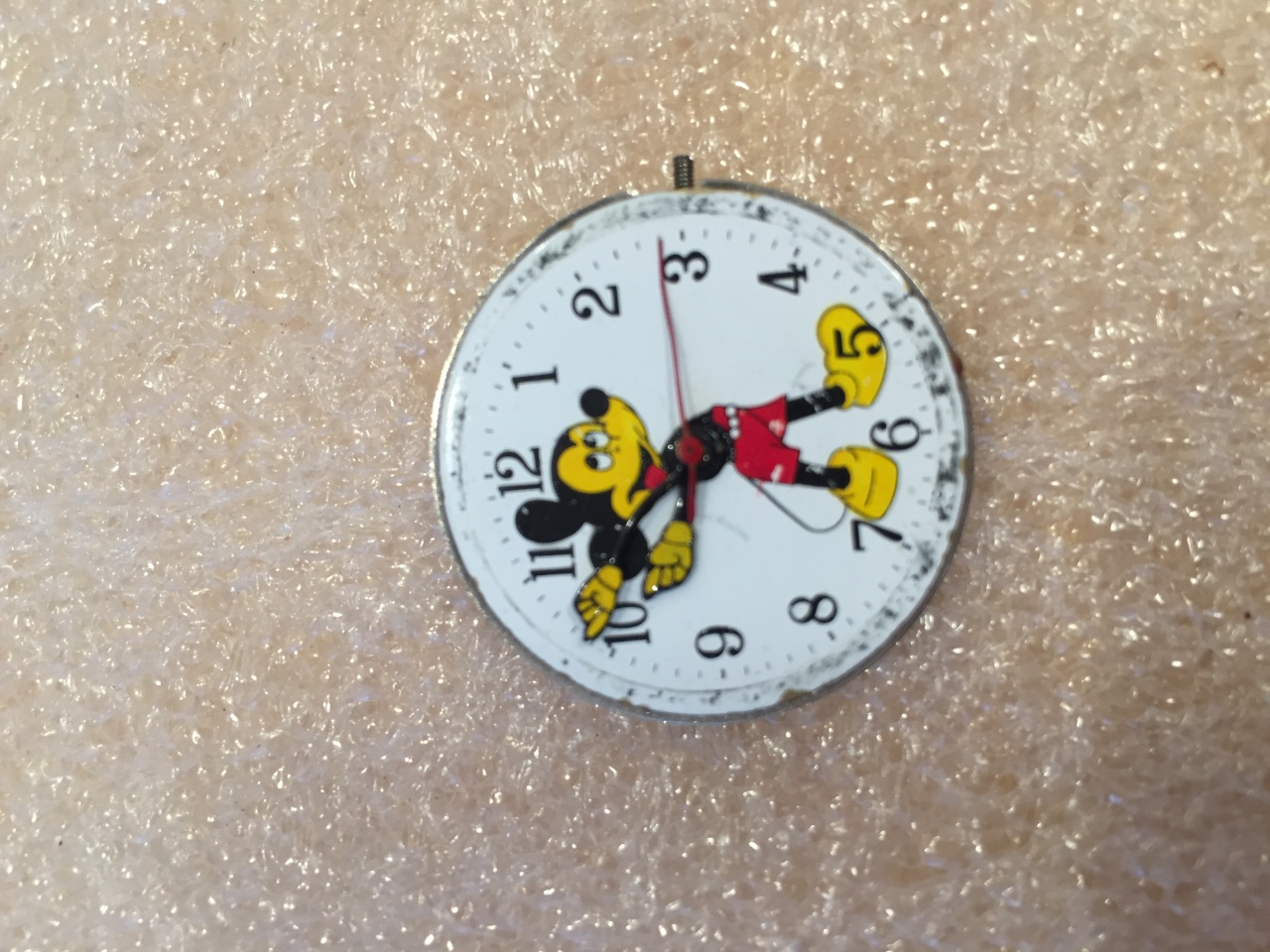

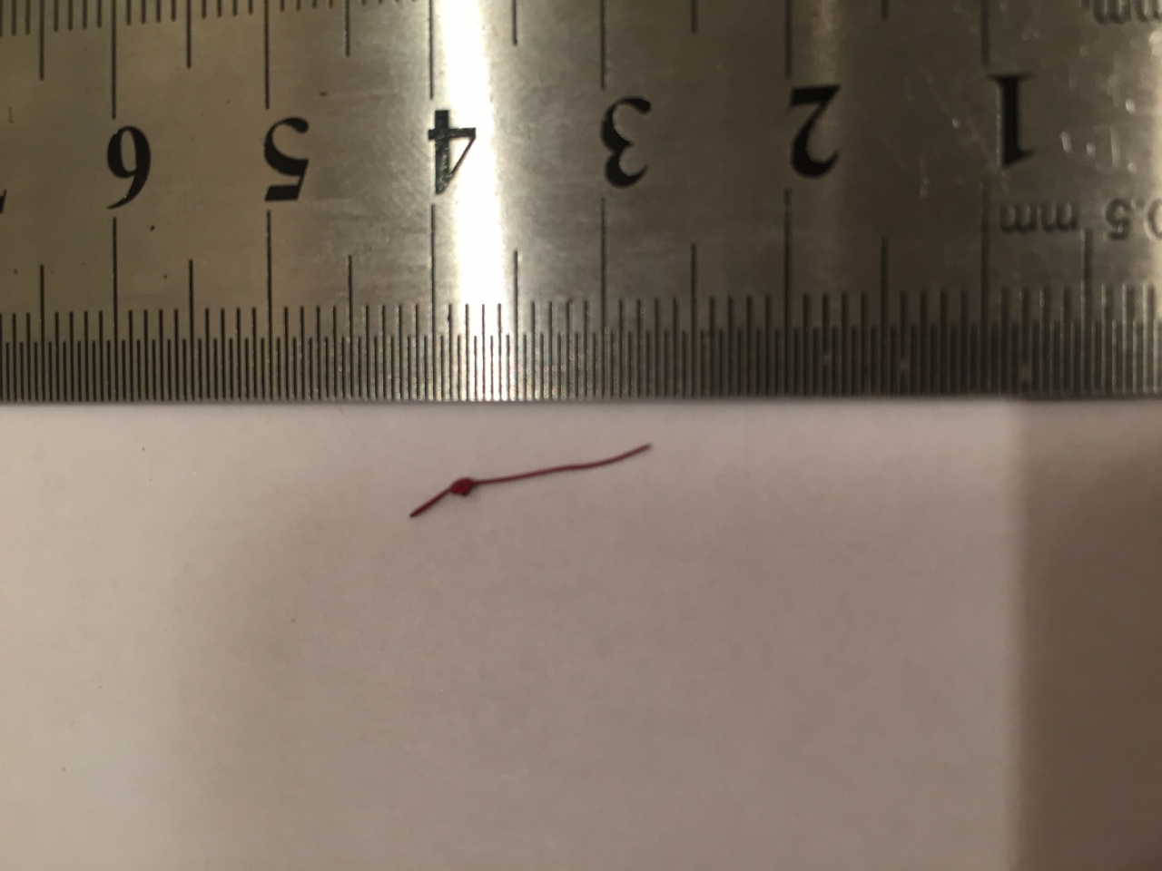

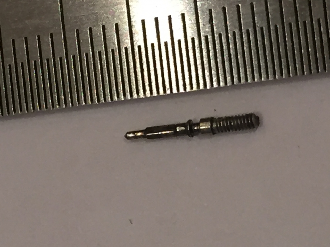

Опытные товарищи, помогайте, новая серия глупых вопросов ))
Приобрел механизм часов с Микки Маусом (на фото) . Механизм в целом хороший, как мне показалось, иностранного производства, до этого имел дело только с отечественными, разница сразу почувствовалась. Есть следующие вопросы(дополнил фото):
1. Как правильно выпрямить секундную стрелку? Может есть специальная методика или техники?
2. Заводной ключ был без головки, может кто сталкивался, можно подобрать от других часов или головку скрутить откуда-то?
3. Опять таки, может есть у кого опыт по корпусам для таких часов?
4. И последний вопрос более общий - есть ли ограничение по времени на нахождение деталей в бензине? Например разобрал я часы, а помыть сейчас уже нет времени, могут они в бензине пролежать 1-2-3 дня? неделю?
Всем заранее спасибо.

Сам то механизм скрываете от нас?
Стрелку - пинцетом. Головку подобрать по резьбе и типу.
В бензине - можно замачивать. Только не в спирте.

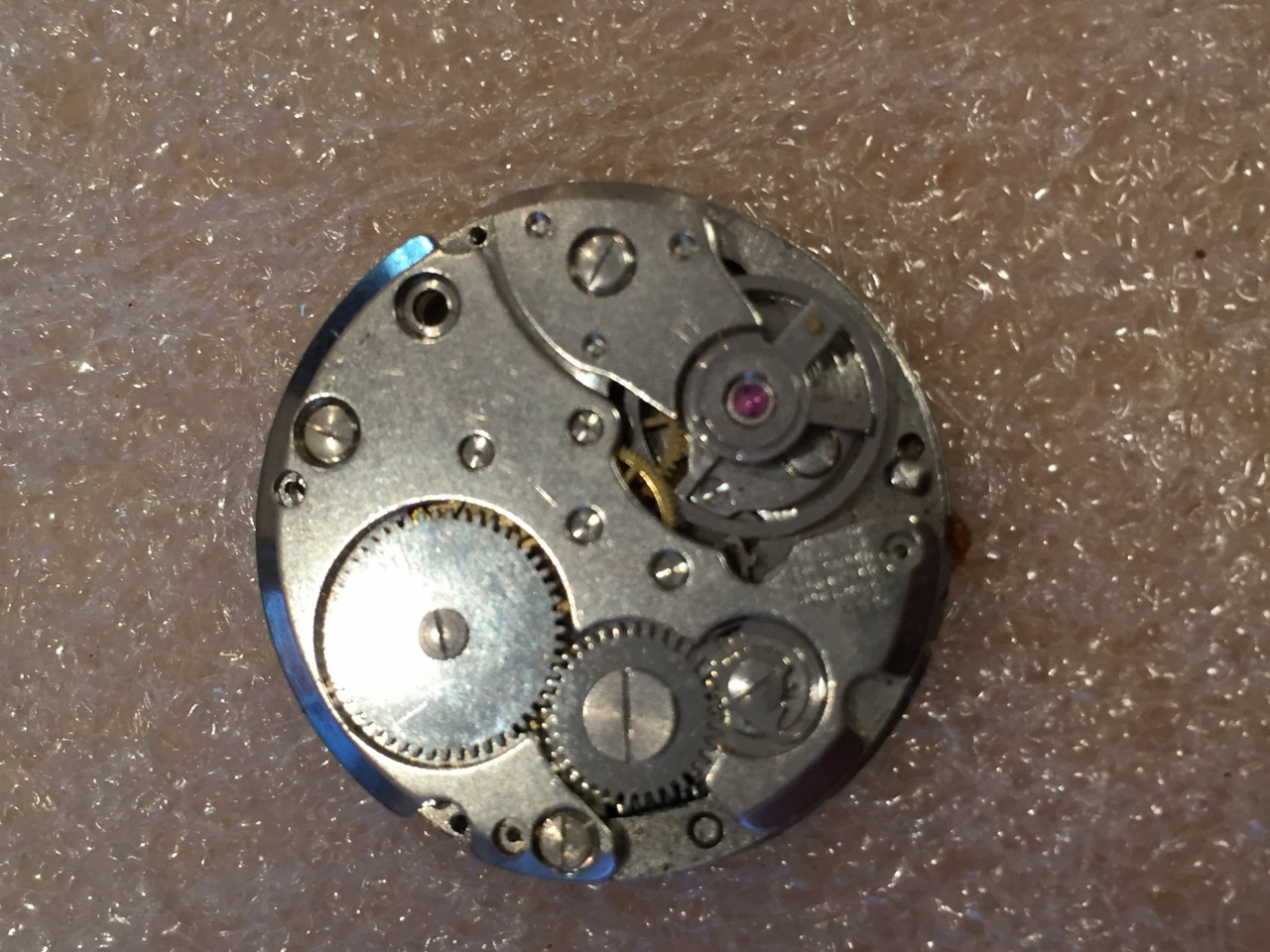

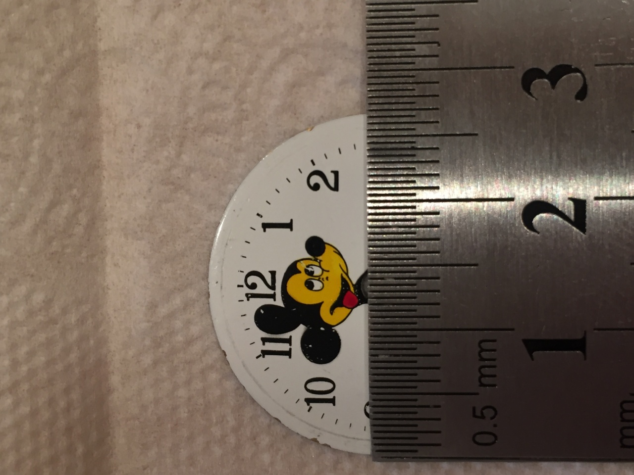

Спасибо! Вот механизм

Кмк это что то ужасное. Мики маус с обеих сторон... на 2х камнях..

Да, с камнями там туго. Но мне такие часы именно в плане циферблата интересны и рук-стрелок. Посмотрел аукционы что то нет таких в продаже. Ещё были какие-то с шевелящимися глазами, точно не помню и найти не могу. Так что попытаюсь эти запустить. В любом случае спасибо. А про Микки Маус с обеих сторон шутку не понял ).
