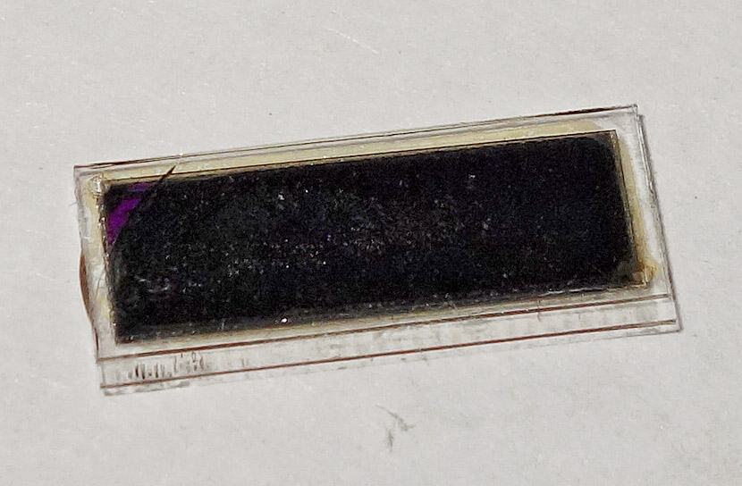

Добрый день.
1. Подскажите, пожалуйста, что это за модель экрана от часов Tissot Two Timer (размер 15x5мм)?
2. Отвёртку, чтобы открыть часы я подобрал. Но были проблемы с отвёрткой, которой я снимал металлическую панельку, прижимающую lcd экран, что на фото. SL 1.0, SL 0.8 не берут эти микро-винтики, нужная какая-то специальная? Привинтить назад панельку, имеющимся инструментом, я не смогу
Спасибо.
