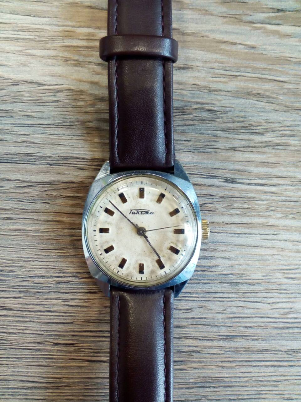

Дедушкина Ракета 2609. Лежит на фортепиано рядом с кварцевими часами Касио и механикой Ракета Коперник ночь. Все лежат стеклом вверх. Те в норме, а дедушкины начали спешить, а сегодня утром через 5 минут после полной заводки стали... Месяц назад носил на обслуживание. Сказали, что разобрали, почистили. смазали, откорректировали ход. Через неделю на отметке 08-20 стали. Отнес еще раз. Типа снова перебрали. История повторилась. Проверяли и сказали, что они не намогничены. Какие бытовые приборы пагубно могут влиять на механику? Прошу поделиться информацией в этом направлении. Спасибо.

Может банально стрелки цепляют? Посмотрите на просвет, есть ли зазоры между стрелками, когда они совпадают по положению.
Причём цеплять они могут начать именно при ходе часов, при переводе стрелок головкой всё может быть нормально.
Ракета не из 90-х родом?

Точно не знаю. 80-е, по-моему. Дедушки нет. В 90-е он носил уже "Электронику". Часы стоят. Возьму в руки - идут 5 сек. и останавливаются. Симптомы что-нибудь напоминают?

Напоминают.
Такую машину убить трудно, даже если стараться. Нужно просто качественное обслуживание, а не капля масла на камень моста баланса.
Поищите вменяемого и аккуратного часовщика.

я ракету недавно открыл. а делали ей репассаж другие люди. хода никакого, 160 градусов амплитуда. начал смотреть, мама моя! камни накладные на мосту и платине - даже не снимались. видимо побоялись пружину трогать эту. хотя снимается элементарно, если знаешь, конечно.
конечно, барабан даже не открывался и так далее.
в общем, разобрал, сделал полное ТО.
ровная линия, 340 амплитуда, пристук аж.
это часы "спасибо" сказали.
к сожалению, много халтуры.
