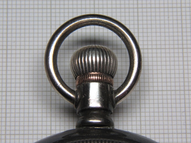

Подскажите пожалуйста: как и чем (не варварски) заменить бигель на карманных часах?
Добрый вечер!
Не советую это делать без инструмента предназначенного для этого, потому что будет очень легко испортить форму без инструмента.

Бигель это транслитерация немецкого слова TU Bügel, по английски называется PW Bow, а по Русски точного имени я не знаю (кольцо на карманных часах), служит для крепежа цепи на карманных часах.
Душан, называется "серьга".

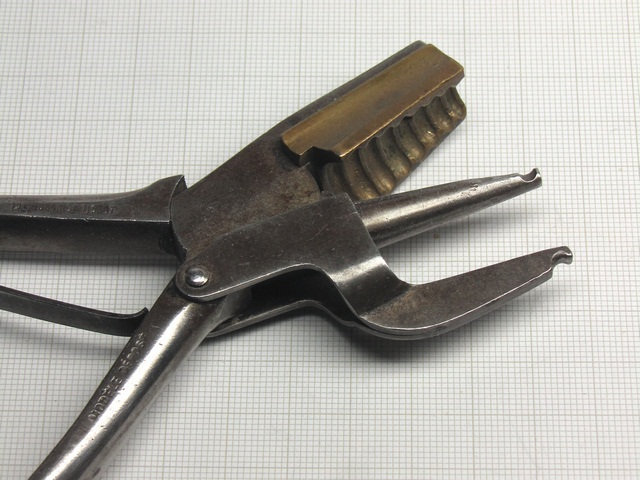

Столь редкий инструмент может оказаться проще сделать из обычных плоскогубцев.

Сообщение от Vasiliy K Посмотреть сообщение
Скорее из разжимки.

Нет, из плоскогубцев. Здесь губка круглого сечения прижимает бигель к латунной губке (ка я понимаю, для предварительной подгибки бигеля), а при его установке края латунной губки толкают третью губку (из листа) и она разжимает это самое кольцо, то есть бигель.
А если делать только для установки - то да, можно и из разжимающих щипцов для стопорных колец сделать.

Обжимную губку без станка не сделать. А если взять не плоскогубцы, а пассатижи, там уже есть обжимное кольцо.
Вот и комплект.

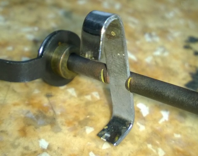

Добрый всем день. Уважаемые специалисты и опытные мастера, подскажите нужно ли что-то делать с износом на анкерной скобе настенных часов ОЧЗ. Первое что приходит в голову это заполировать гравировальной машиной места износа резино-абразивным кругом.

Обычно так и делают. Иногда удаётся сместить анкерное колесо вдоль оси, но это обычно легко сделать только при цевочном трибе, а у ОЧЗ фрезерованный. При сильном износе может быть проще сделать новую скобу, об этом на форуме где-то писали.
