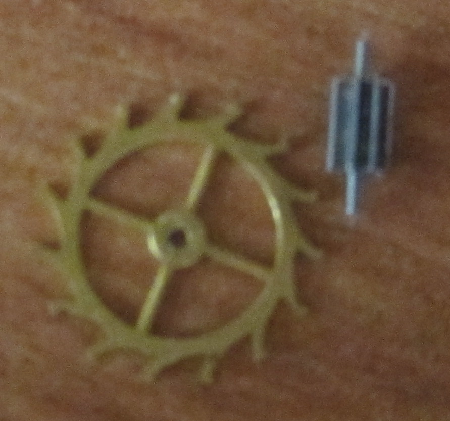

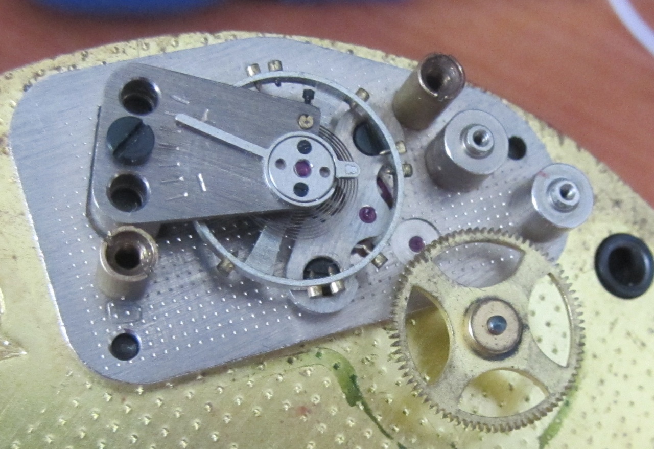

Здравствуйте дорогие форумчане! Помогите "чайнику". Пытаюсь отремонтировать старые часы по всей видимости "Весна". Уже починил пружину. Теперь осталось анкерное колесо... Вопрос: Как крепится (должно крепится анкерное колесо на трибе?). У меня оно слетает с оси и падает на корпус часов. Не приклеивать же его...
проще новое вам найти.
у этого нужно стянуть пуансоном отверстие и насадить фрикционно.
но может получиться так, что ось децентруется. тогда могут быть остановки..

Т.е. оно насаживается плотно на ось без всяких клеев? Как же оно держится? может приклеить?
Да, крепление фрикционное, тобишь просто запрессовано. В принципе нагрузки там небольшие, можно зашелачить

Проще полотно слегка насадить на развёртку, а потом обратно на ось.
