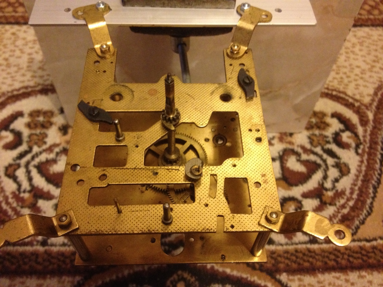

Спасибо. Всё получилось. Сделал так "но лучше применить отвертку точно заточенную под конкретный шлиц и открутить с усилием". Теперь как снять центральный триб и колесо с улиткой (фото1)?
И, если можна на пальцах, как правильно извлечь пружину из барабана, помыть её, смазать и запихнуть обратно в середину. Масло МН 45 для смазки именно пружины подойдёт? Пинкин пишет, что пружина смазывается более густым маслом.Если так, то каким?
И сколько стоит это масло. Я отдал 250 грн.(31$) за 50 мл. Понимаю, что столько мне не нужно, но меньше не продавали.

Сообщение от Klynord Посмотреть сообщение
Триб снимается пассатижами, с некоторым усилием.
Чтобы снять кулачок, придётся одновременно поддеть его с двух сторон отвёртками.
Открыть барабан отвёрткой, вынуть вал барабана пассатижами и, виток за витком, придерживая рукой, вывести пружину из барабана. Проверить зацеп пружины на трещины, при необходимости сделать новый зацеп сверлом и напильником.
Пружину промыть бензином, вытереть насухо и смазать вазелиновым маслом из аптеки.
Зацепить пружину за крюк в барабане и, виток за витком, вставить пружину в барабан.

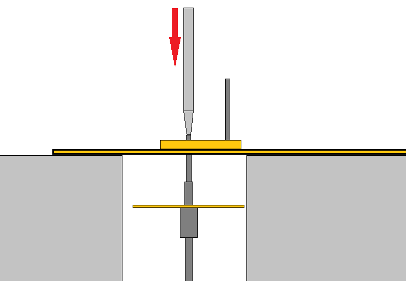

минутный триб снимается руками, тяните и одновременно прокручивайте его
кулачок снимать необязательно - редко бывает износ на этой оси
но если снимать, то безопаснее всего так:
