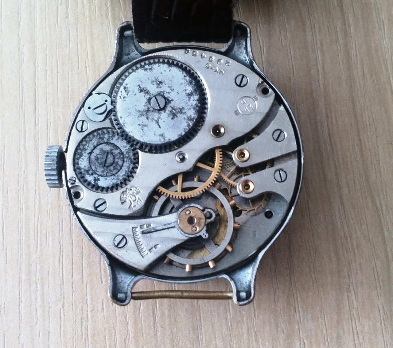

Я определенно в замешательстве.
Выкладываю фото. Помогите с опознанием баланса.
Упс, забыл вложение...

Сообщение от logmaster Посмотреть сообщение
вы случайно не путаете?
Виноват. Спасибо, что исправили! Точно - от Весны на карманный ЗиМ.

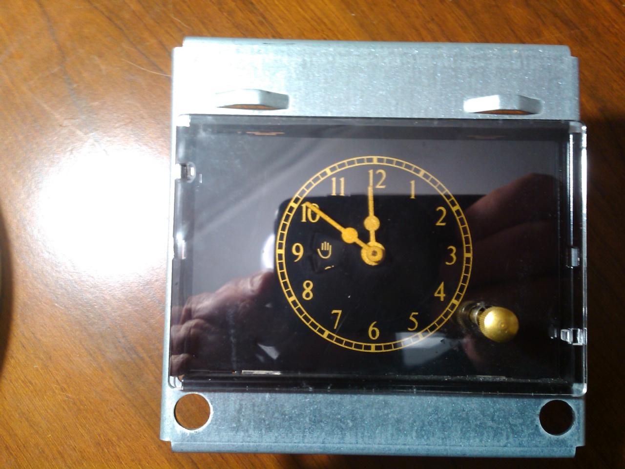

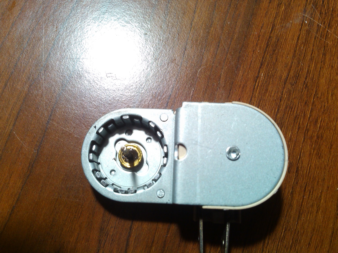

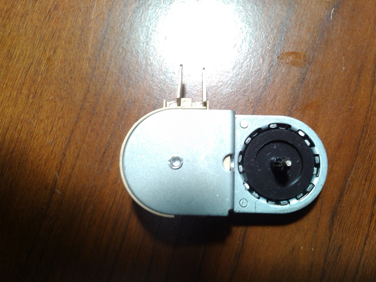

Часы-таймер Italora MS 375
Добрый вечер уважаемые.
Подскажите чем смазать ось двигателя данного таймера. Он установлен в духовке Electrolux. Со старой смазкой заклинил через 4 года эксплуатации. На неподвижную стальную ось одет пластиковый ротор с магнитом. Родная смазка по цвету и консистенции похожа на вазелин. Внутри ротора были излишки смазки, ими и смазал ось после промывки. Часы и таймер заработали.

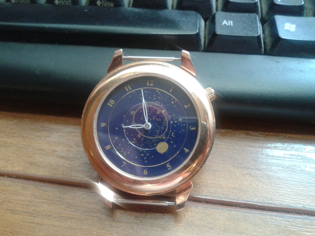

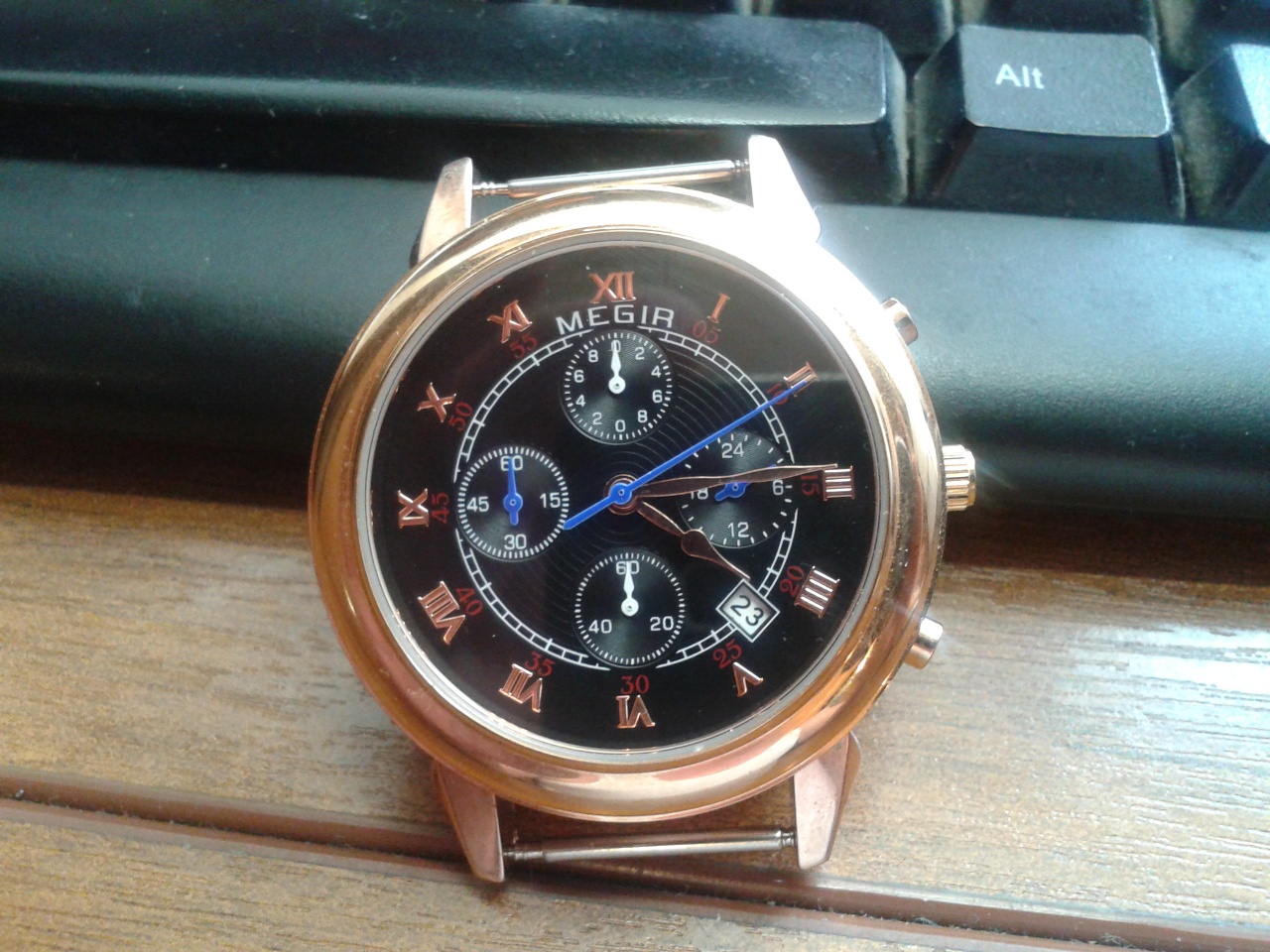

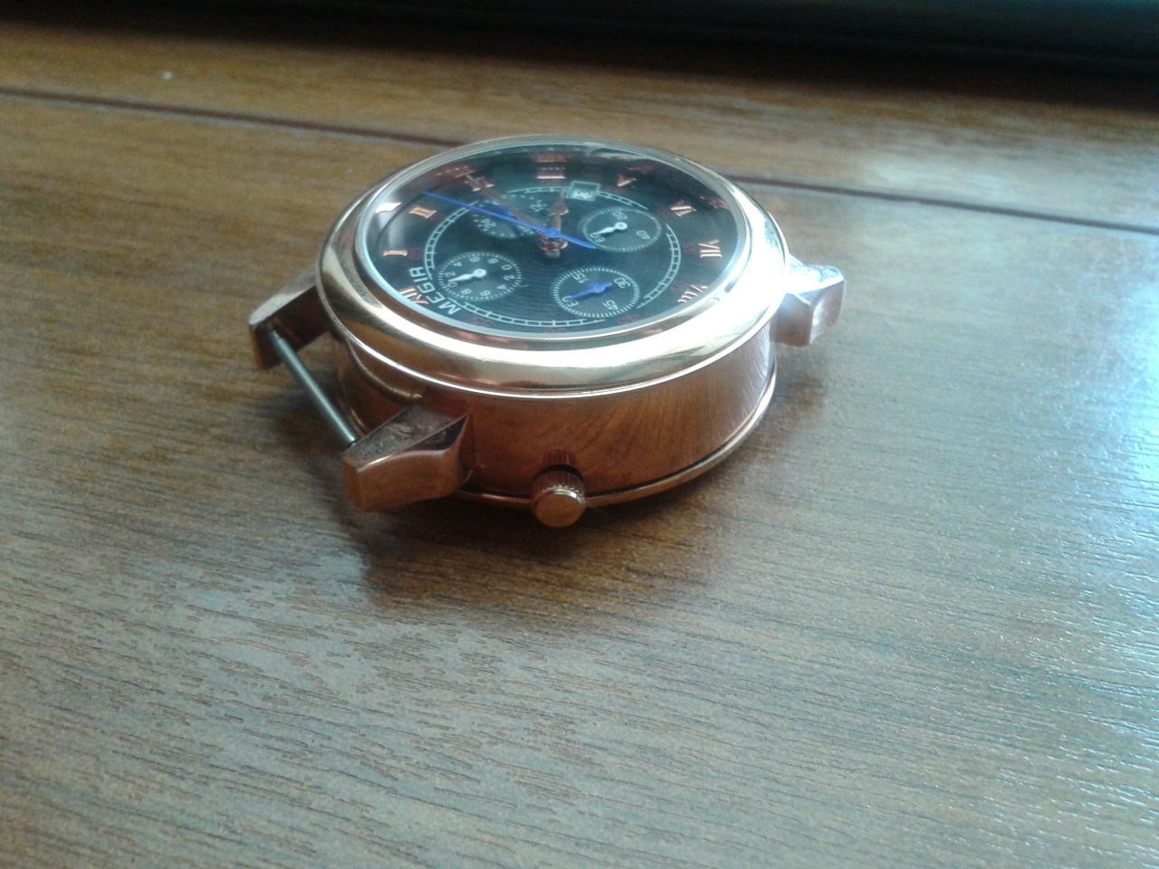

Добрый день!
Подскажите пожалуйста, как поменять батарейку в таких часах?
Название: 2018-03-21 12.23.13.jpg
ID:	2138861   Нажмите на изображение для увеличения
Название: 2018-03-21 12.22.58.jpg
ID:	2138862   Нажмите на изображение для увеличения
Название: 2018-03-21 12.17.32.jpg

Сообщение от I gor Посмотреть сообщение
Покажите заднюю крышку, пожалуйста.

Ротор двигателя в таймере я бы смазал синтетическим моторным маслом.

Сообщение от OddyRash Посмотреть сообщение
На втором фото, циферблат с двух сторон.
