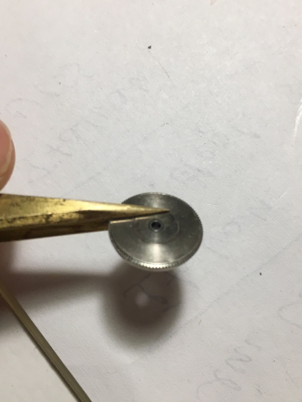

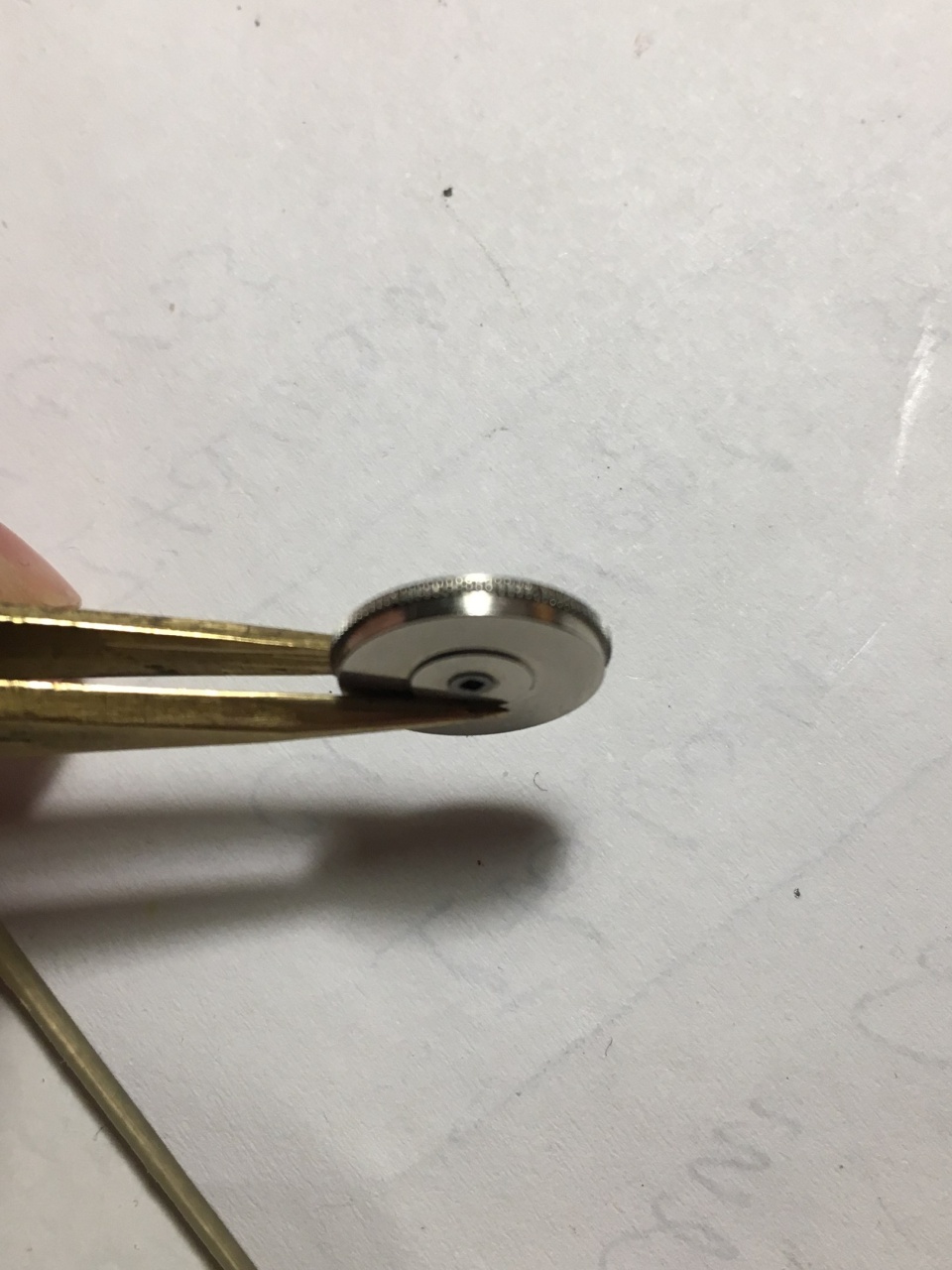

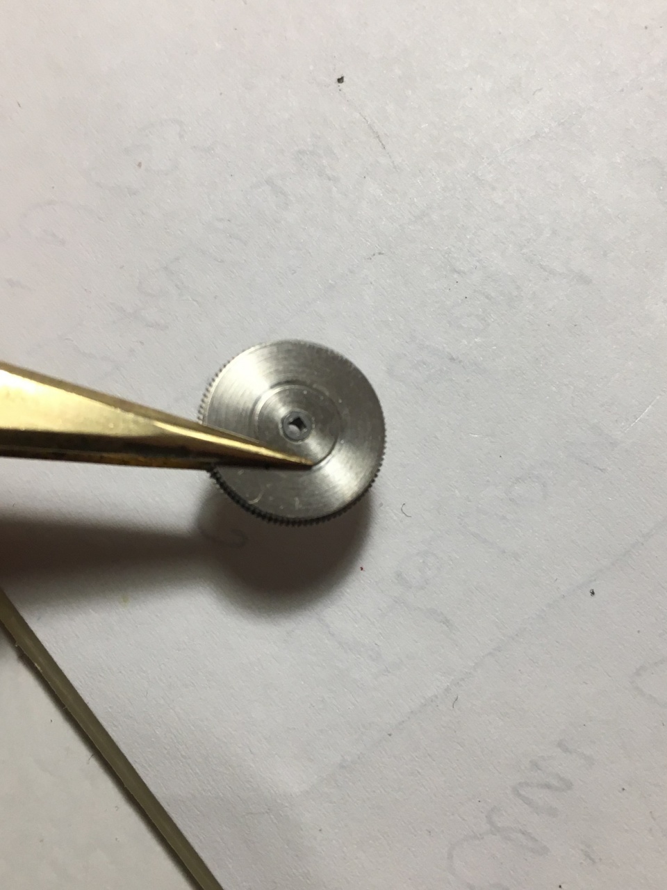

Дорый вечер, как открыть такой барабан ? Механизм gub 11-27
