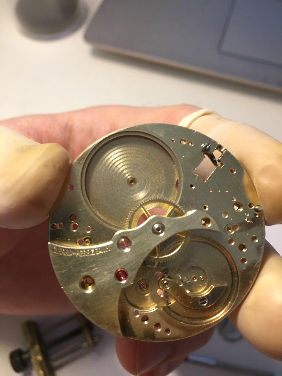

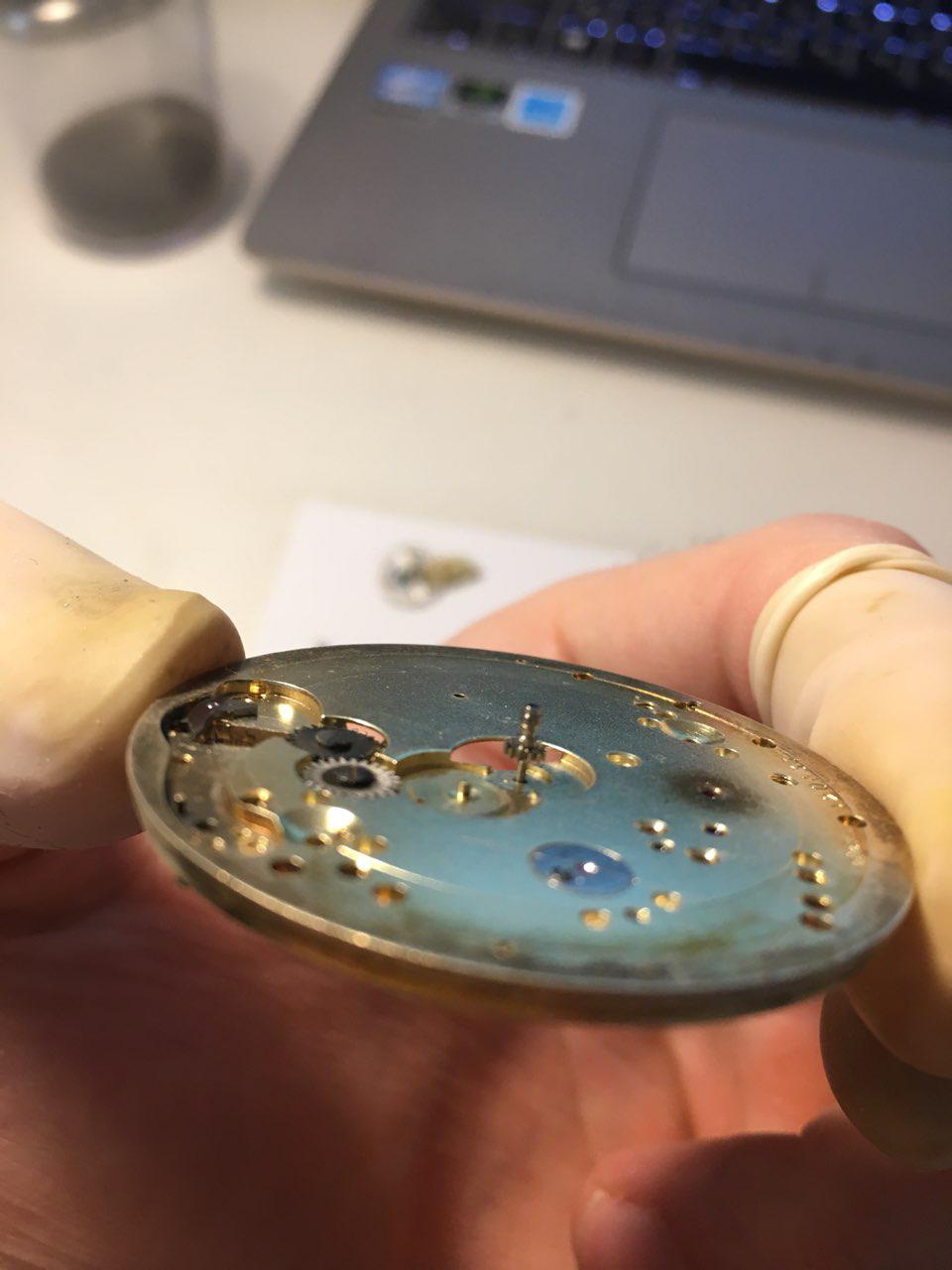

Попытался сделать репассаж на мариаже 50х годов. По итогу полностью собирал и разбирал уже 2 раза, никак не получается поставить триб на центральное колесо. Подскажите пожалуйста как быть, заранее спасибо!
