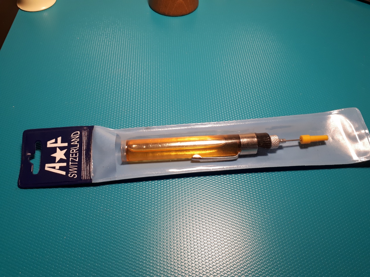

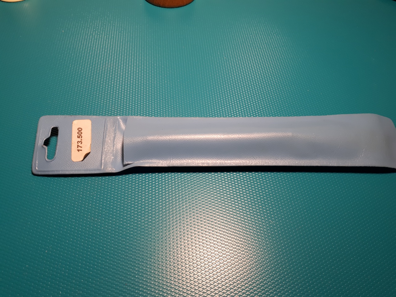

Что за масло и где его можно использовать?
