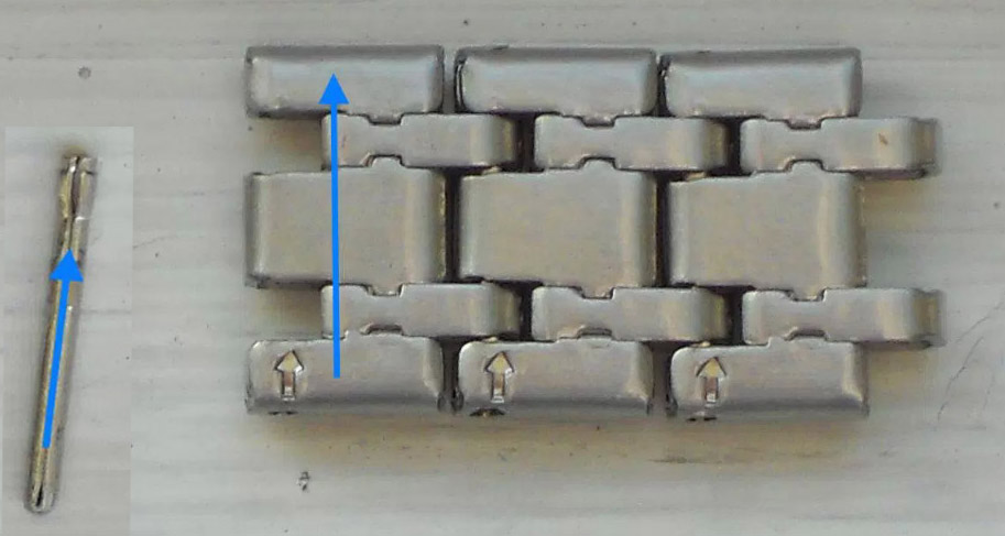

подскажите как снять с браслета звенья?
часы Seiko SKX007
браслет такой: (картинка нагуглена)
на торцах есть штифты, с прорезями под отвертку - эти смущают больше всего.
Что бы укоротить браслет, надо откручивать или там просто штифт плотно сидит? Может есть мануалы по моему вопросу?

Сообщение от openmsk Посмотреть сообщение
Надо вытолкнуть штифт (картинка тоже нагуглена)

Сообщение от Андрей Крукович Посмотреть сообщение
Спасибо. Выкручивать абсолютно точно не надо!
на шлицы не обращать внимание!
уже укоротил

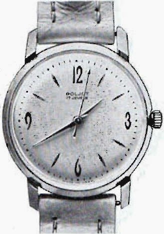

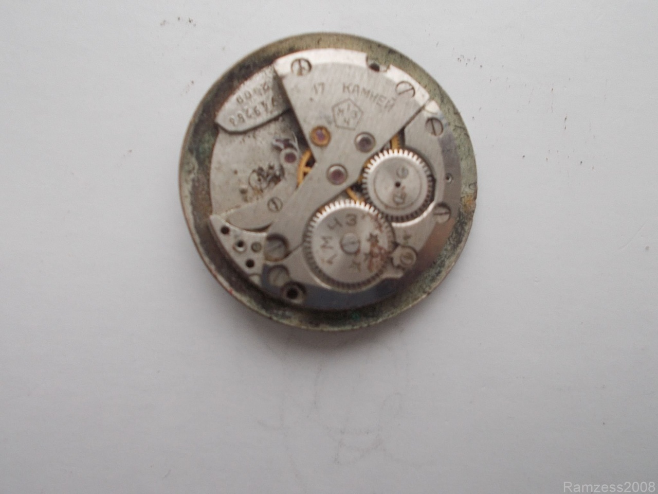

Здравствуйте уважаемые знатоки часов.
Прошу советов и помощи в ремонте часов полет 17 камней. Фото часов не мое, из интернета.
Прошу индетифицировать механизм, выглядит он так - (фото не мое, из гугла, у меня нет возможности фотографировать из за убогой камеры в смартфоне)
Поиском гуглил гуглил, но так и не понял что это за механизм. Можно ли где то прочитать\посмотреть как его собрать?
Встречаются ли на такие часы циферблаты? Или покупать только часы в сб на з\ч?
Циферблат на выброс, оттереть не получилось. (В глубоком детстве я снимал стекло-купол и пытался оттереть циферблат, и испортил) Прокручивается заводная ручка.

Сообщение от Mihail1982 Посмотреть сообщение
На фото котлета - циферблат от 16 камневого Полета калибра 2408, механизм калибра 2409 Первого Московского часового завода, отличается от 2408 наличием противоударного устройства.

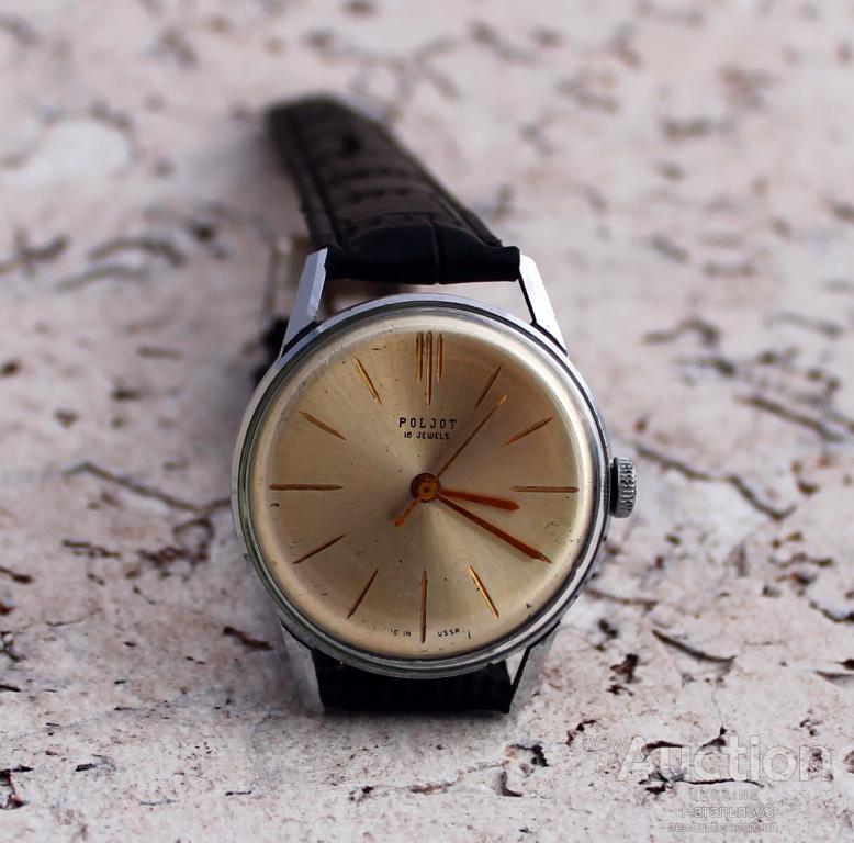

retroberg , благодарю за развернутую консультацию. Действительно Полет 2409 / 103030 корпус Au20, antishok, waterrisist
Фото которое я предоставил не именно моего механизма, нашел его в интернете для примера.
Фото часов из каталога.
В описании указано, что заводной вал снабжен водозащитной прокладкой. При разборке никакой прокладки там уже не было...

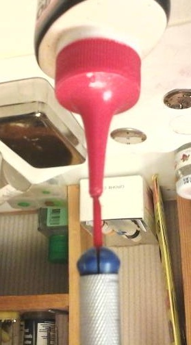

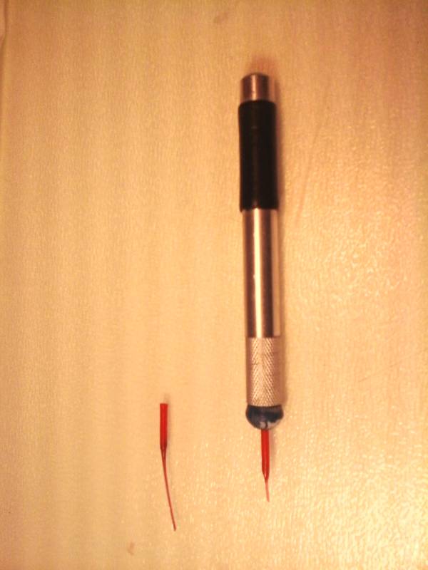

Еще вопрос по маслодозатору - я сделал его из палочки-уховертки.
Растянул ее над пламенем и потом обрезал. Зажал в цанговый держатель из набора резаков. Получился эффект капилярной ручки - дотронулся поверхности - появляется масло. Убрал - подача масла прекратилась. Если держишь на месте и не убираешь то идет подача масла, как примерно если ручку держать в одной точке, чернила поступают и расплываются. Причем можно наделать таких дозаторов разных диаметров и длинны и с разным срезом, прямым или косым - если дольше растягивать палочку над пламенем то получается тоньше трубка.
Вопрос - можно ли пользоваться таким "инструментом" или если нельзя то почему?
На фото сам "инструмент" и процесс "заправки".
