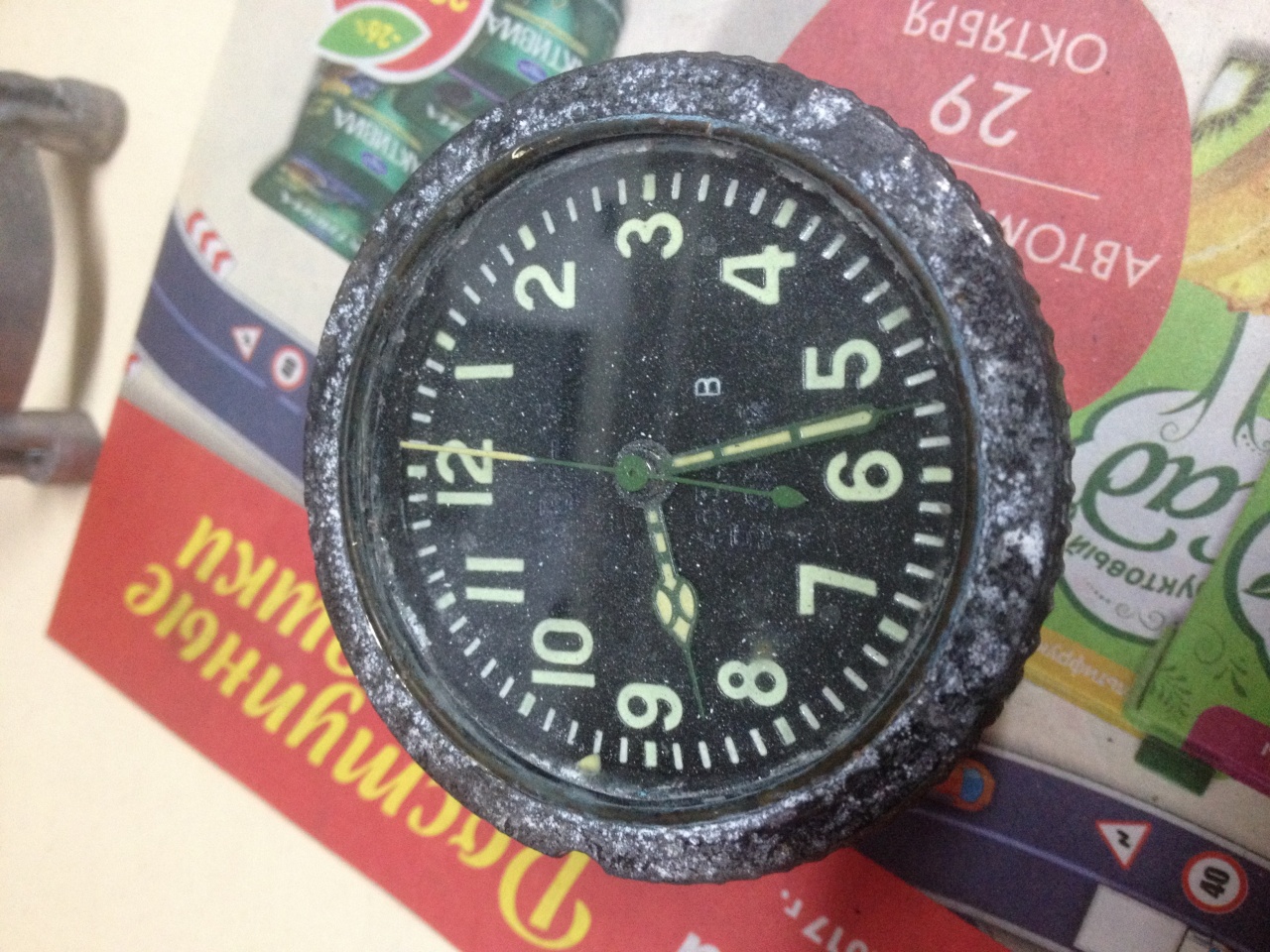

Чистка танковых АВР-М.
День добрый, уважаемые форумчане! Попали в руки вот такие часы. Не могу снять верхнюю часть, чтобы добраться до пыльного циферблата. Подскажите, ну или ссылочку, если знаете. Заранее спасибо.

Стекло держит разрезанное проволочное кольцо. Найдите стык и подденьте один конец, кольцо снимется.

Спасибо большое! А чтобы т.н. безель снять надо весь механизм разобрать видимо...?

Надо снять стрелки и циферблат, под цифером пластина которая держит безель.
