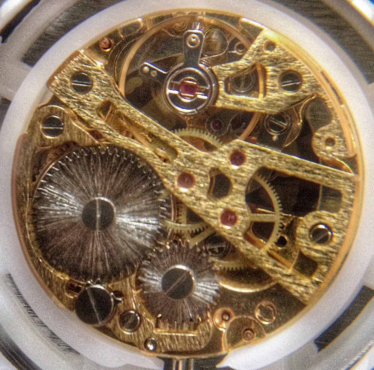

Здравствуйте! Вот какая задачка у меня.
Дано: карманные механические часы китайского дешевого производства спешат в сутки на минуту. В механизме на балансе нет меток +/- (фото механизма цепляю вложением)
Вопрос 1: Какой рычаг, верхний (толстый с одной напайкой) или нижний (потоньше, с двумя напайками) надо сдвинуть и в какую сторону, чтобы убрать спешку?
Вопрос 2: Будет ли толк от каких либо манипуляций с дешевым китайским механизмом? То есть, можно ли его настроить хотя бы на +/- 40 секунд в сутки?

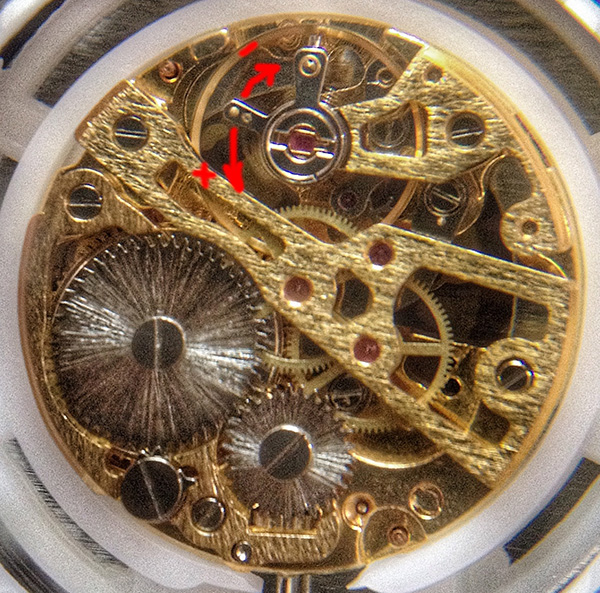

Сообщение от Ilar Посмотреть сообщение
но вам потребуется прибор, во первых.
во вторых нужно смотреть на общее состояние механизма. возможно, ему требуется обслуживание и корректировка поможет только временно.
опять же нужен прибор ) или мастер.

Сообщение от Anth Посмотреть сообщение
Спасибо! Попробую по какому-нибудь мобильному приложению под андроид настроить, либо пойду методом проб :-)
