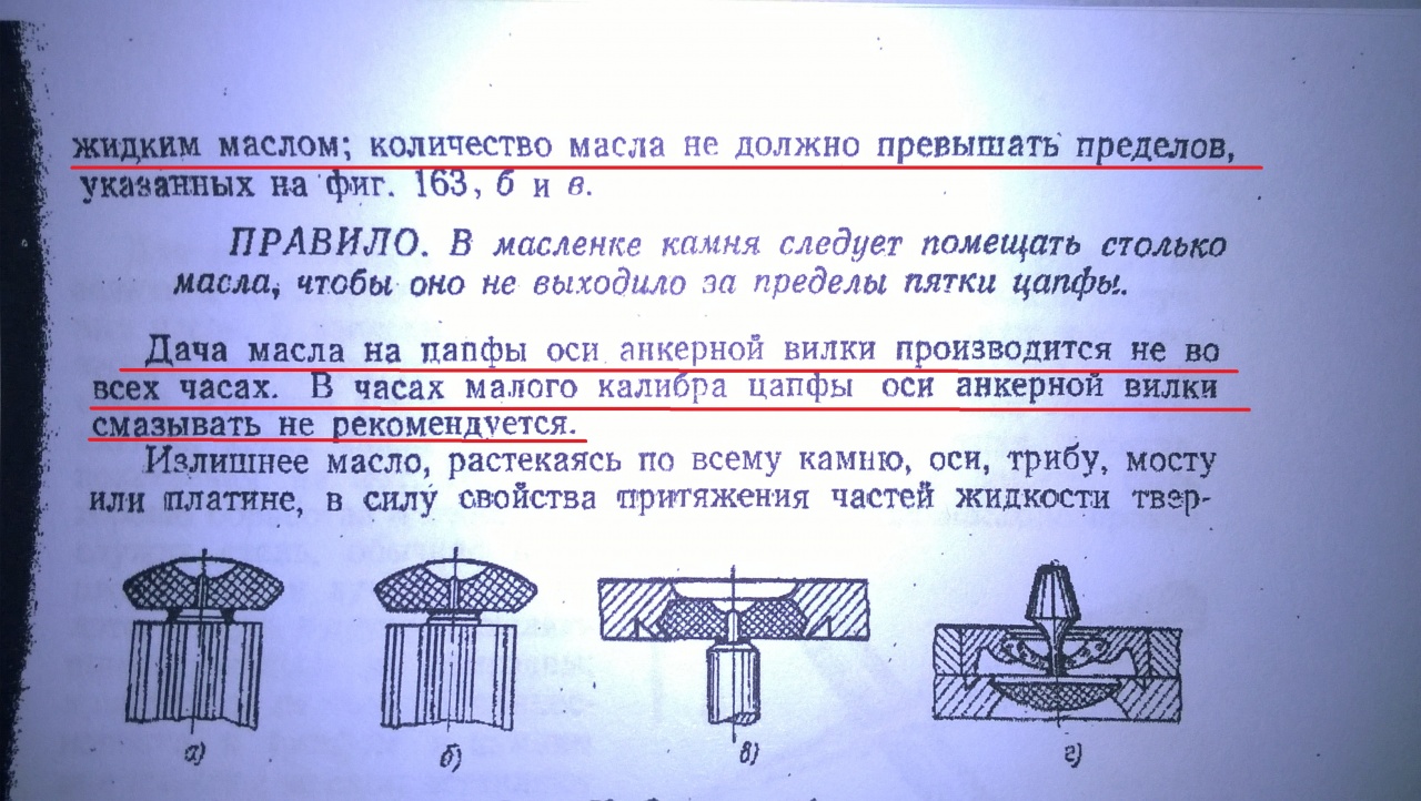

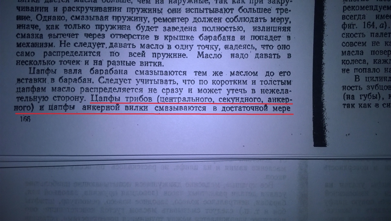

Вот небольшое дополнение по Пинкину...

Сообщение от garbage man Посмотреть сообщение
Сообщение от Dima343 Посмотреть сообщение
цапфы оси анкерной вилки не смазываются, то есть камни и цапфы анкерной вилки должны быть абсолютно чистыми и сухими, палеты вилки смазываются специальным маслом для палет
Добрый вечер!
Этот вопрос по-прежнему широко открыт.
Существует большое разделение мнений среди часовщиков, а также среди экспертов и среди авторов.
Некоторые считают, что нижняя цапф должна смазываться нормально, а верхняя - с минимальным количеством масла, практически почти без масла.
Только цапфы вилки в очень маленьких калибров должны быть оставлены сухими и без масла, причем, фактический размер небольшого калибра находится под несогласием.
Таким образом, человек должен идти по тому, что его собственная практика и опыт доказали временем. Все правила на самом деле являются только руководствами, поскольку нет ничего фиксированного.
С уважением, Душан
Японцы льют масло безбожно))
Душан Владимирович, что можно считать верхней и нижней цапфами, если часы перевернуть?
Видимо один выход в этом вопросе - руководствоваться картой смазки и рекомендациями производителя

Я смазываю оси анкерной вилки только в карманных крупного калибра. И то очень скудно. Личный опыт показал, что масло в этом месте скорее вред, чем благо. Собственно, как и в кварцах. Так что если есть карта смазки, то лучше действовать по рекомендациям производителей, а если нет, то по собственному опыту. В тех же японцах я ось вилки не смазываю и часы ходят прекрасно.

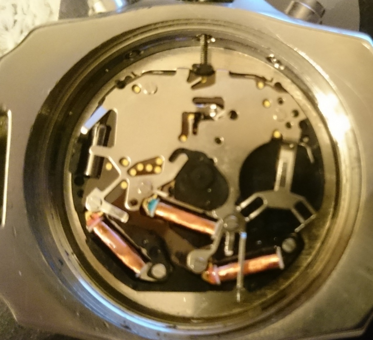

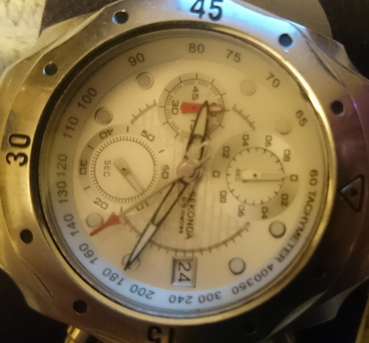

Всем здравствуйте! Не судите строго,если задам вопрос не по теме, но пока не могу знать как правильно сформулировать запрос для поиска нужной темы форума.
Помогите пожалуйста со следующим: у меня есть часы Sekonda, привезенные из Англии. Кварцевый хронограф. Но,увы,механизм приказал долго жить, в мастерской сказали,что нужно заказывать новый и встанет он мне в 80$. Не могли бы мне помочь найти этот механизм? Из надписей на механизме следующее:S110 no jewels japan VD57B
