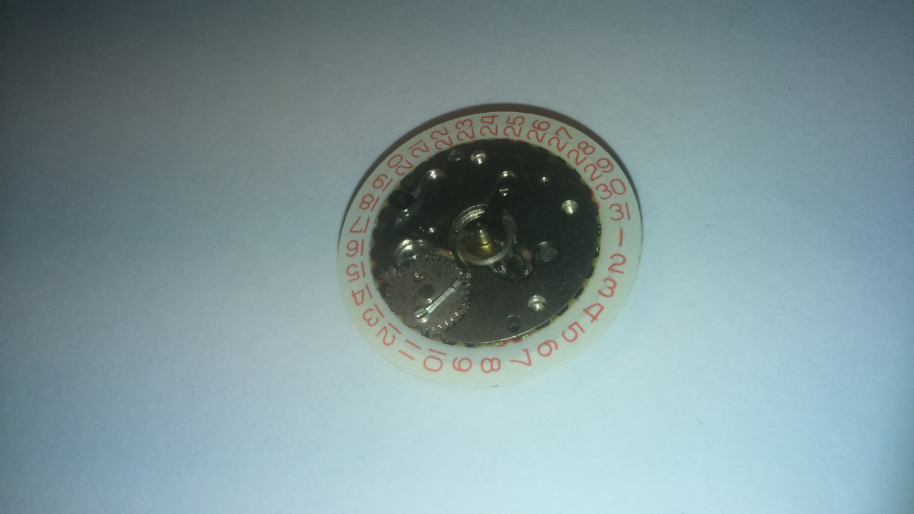

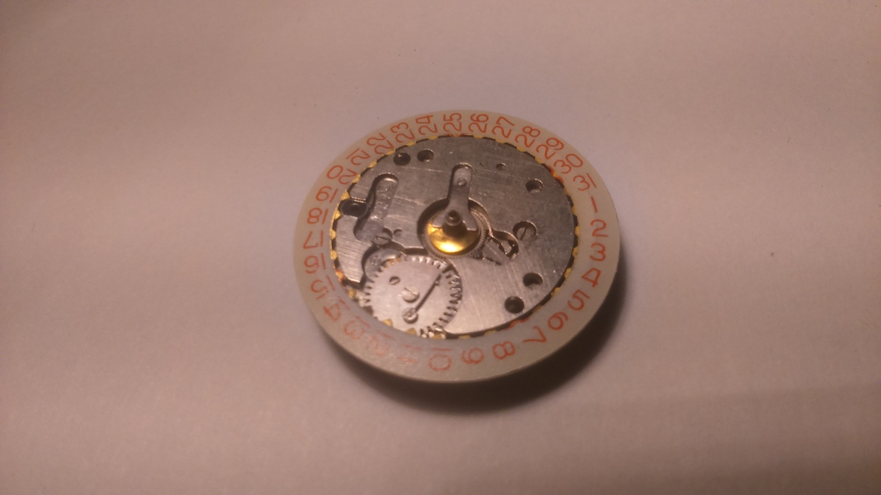

Вот сфотографировал сверху , вина в отверстии оси?
качество лучше уже не получиться.

Сообщение от gera m Посмотреть сообщение
Ухватите пинцетом за минутный триб и покачайте. Если есть люфт - то отверстие разбито, нужно стягивать.
Только проверяйте на незаведенной пружине.

Сообщение от Anth Посмотреть сообщение
и покачайте
На В2214 нет отверстия. Там трубка, через которую выходит секундный триб.

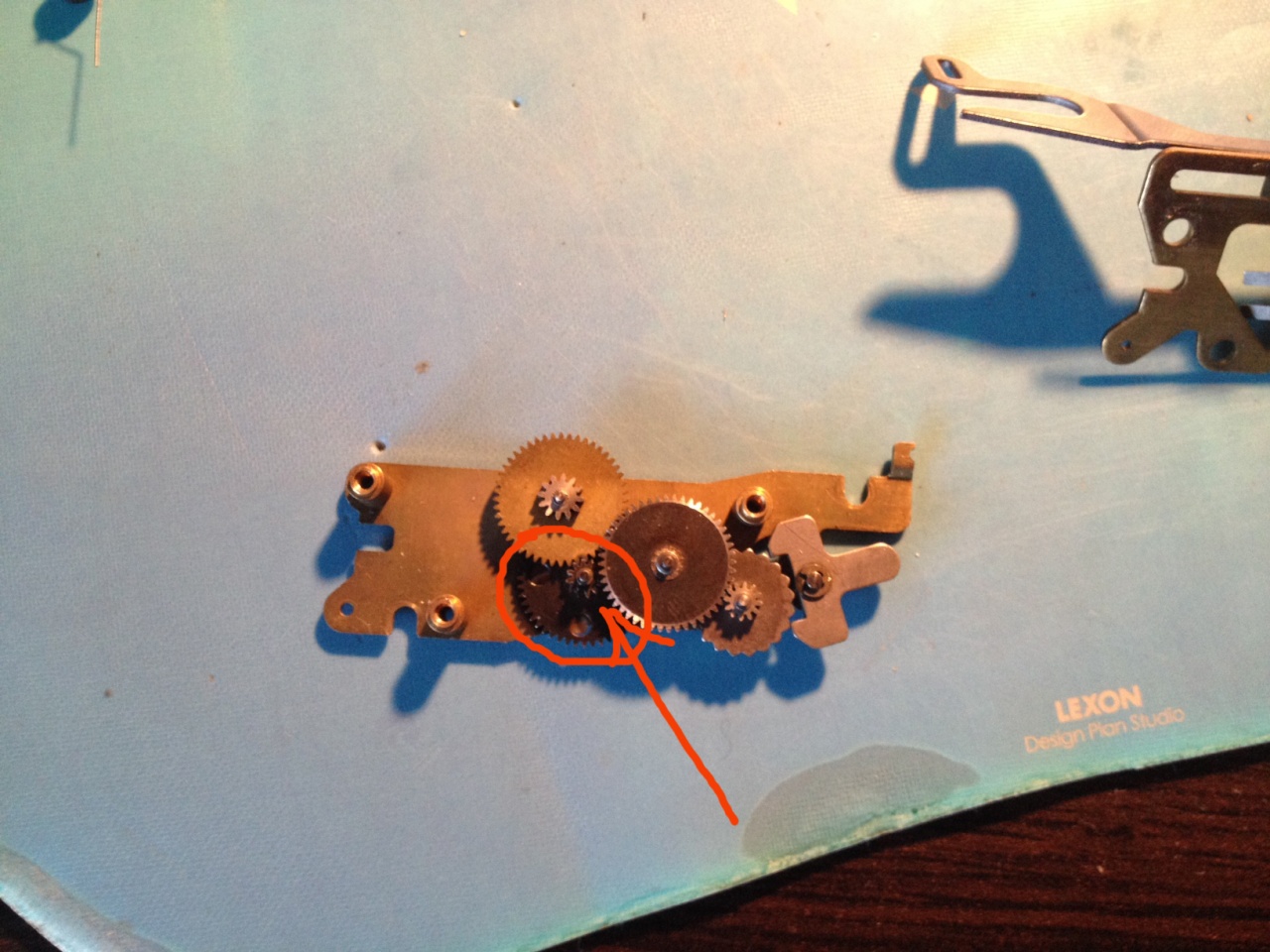

P.S http://forum.watch.ru/attachment.php...1&d=1503657076 вот эта шестерня закисла, при взводе должна была крутиться только центральная часть, а крутилась вся шестерня.
