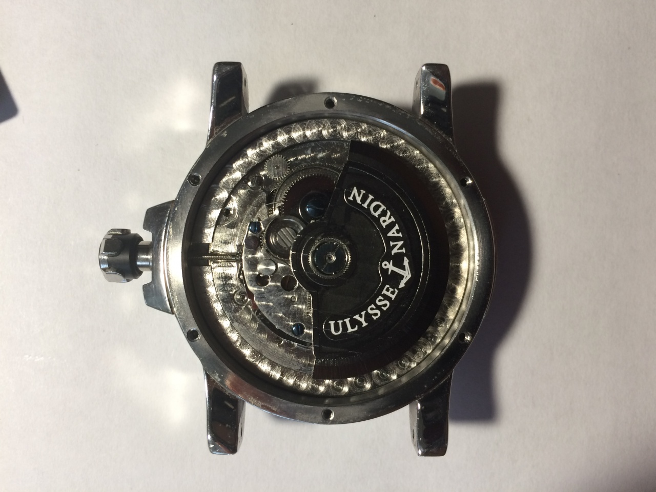

Уважаемые друзья! Подскажите пожалуйста как вытащить заводную головку из этого механизма? Фото прикладываю.Нажмите на изображение для увеличения

Сообщение от Luber Посмотреть сообщение
Уважаемые друзья! Подскажите пожалуйста как вытащить заводную головку из этого механизма? Фото прикладываю.Вложение 1841011
я б механизмом такое не назвал))))
  #2340
Старый 22.06.2017, 18:27
Luber Luber вне форума
Регистрация: 22.06.2017
Сообщений: 2
Сообщение от Anth Посмотреть сообщение
Это другой вопрос. А мне бы головку вытащить
