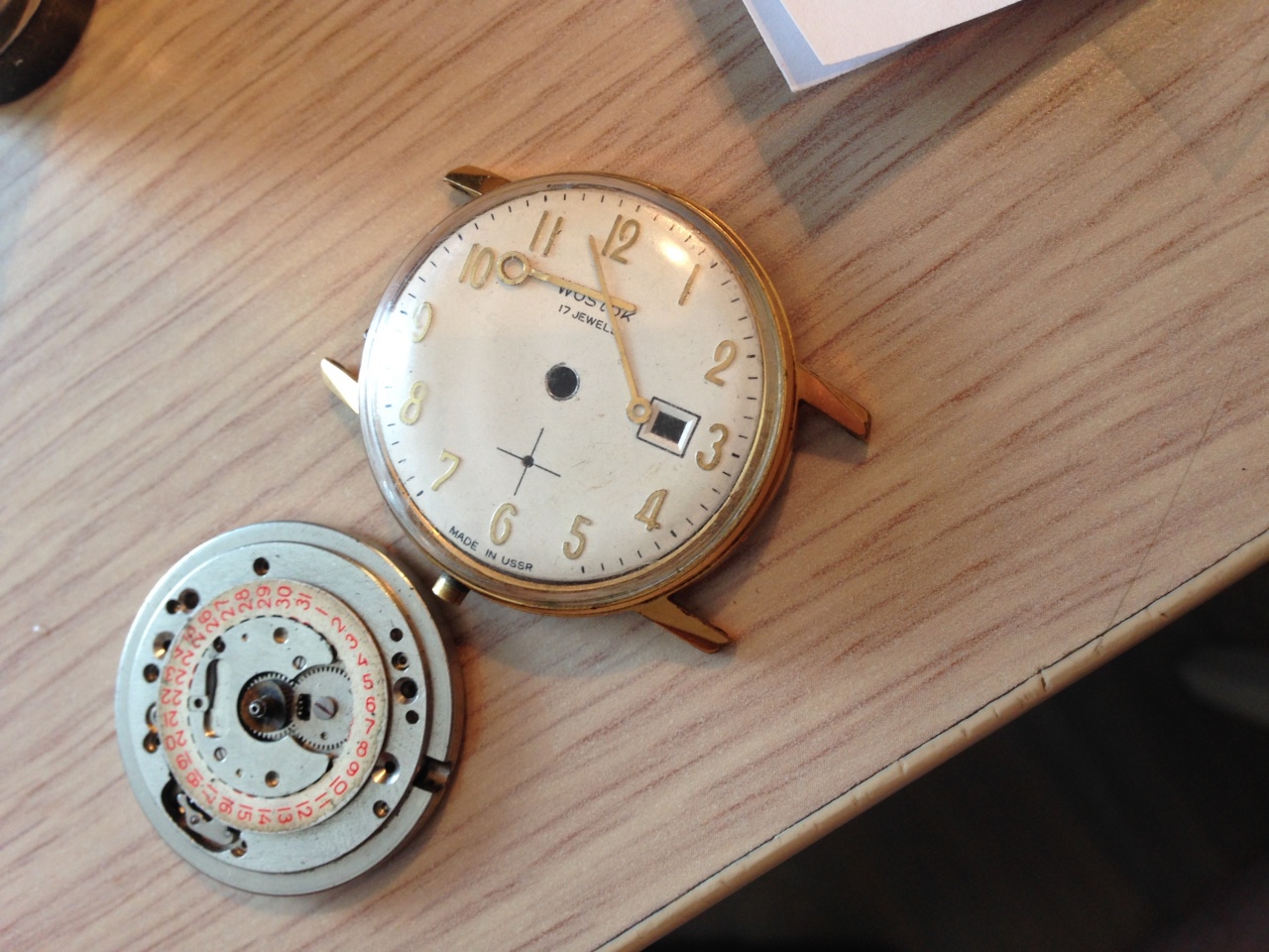

ID:	1824479 Не правы ,закрутите винты удерживающие механизм обратно и вынимайте вместе с проставочным кольцом ,возможно оно закисло в корпусе.Пригляделся ,вы сняли проставочное кольцо,по идее механизм должен выниматься спокойно.
Этот пользователь сказал Спасибо! VladimirKireev за это сообщение:
SKornilyev (08.06.2017)
  #2322
Старый 08.06.2017, 15:48
SKornilyev SKornilyev вне форума
Регистрация: 19.01.2016
Адрес: РФ г. Ижевск
Сообщений: 574
Сказал(а) спасибо: 289
Поблагодарили 617 раз(а) в 140 сообщениях
Благодарю! Тоже думаю что стекло выдавливать не логично. Сейчас вкручу проставочное и
Что я вам скажу!? Циферблат уверенно остался занимать свою позицию! Все же был установлен в корпус с натягом. Благо- ножки соскользнули удачно и валы стрелок целы остались. Буду немного корпус расточить.
VladimirKireev, я сегодня заходил к одному часовщику в городе... тоже говорил о том что и вы. Спасибо, еще раз!

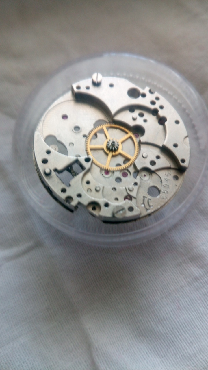

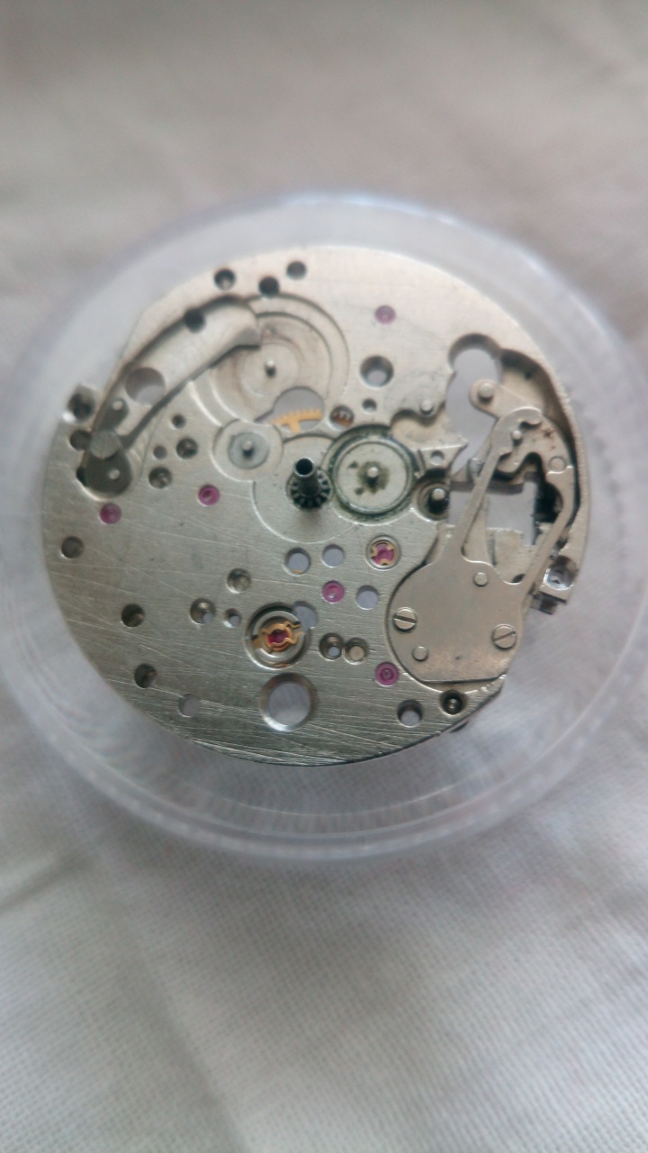

Прошу совета и помощи с Ракетой 2628Н
Уважаемые мастера! Сами мы не местные (пока) , посему прошу подсказки и просто поделиться опытом. В связи с желанием привести в чувство Ракету с механизмом 2628н, есть несколько вопросов.
1. Не могу извлечь последнее колесо, а силу приложить боюсь ( как вы это делаете?
2. Можно ли промыть все колеса и платины в этом обезжиривателе?
3. И не смог найти пока ответ - можно ли мыть баланс с пружиной в обезжиривателе/бензине, или лучше просто в мыльном растворе? И не повредит ли им ультразвуковая мойка?
Спасибо всем заранее за терпение в помощи)))

Сообщение от sub2k6 Посмотреть сообщение
Чтобы извлечь центральное колесо, нужно снять минутный триб (ось для минутной стрелки). А мыть часы лучше в разобранном виде и использовать не обезжириватель, а "Бензин для зажигалок".
Этот пользователь сказал Спасибо! Kuznec за это сообщение:
sub2k6 (17.06.2017)

Сообщение от Kuznec Посмотреть сообщение
Но вот как это сделать? Я пытался разделить триб и колесо, прилагая достаточно серьезные усилия ( с большими усилиями боюсь я этот триб просто сплющу... он же полая трубка фактически, которую за бока сильно давить нельзя? Инструментом для снятия стрелок туда не подлезешь...

Лак на какой пружине ?Они правы Нефрас,Калоша и обезжириватель почти одно и то же( грубый тест -капните каплю своего обезжиривателя на стекло и подождите пока испарится,че меньше следов на стекле останется от капли тем лучше).Для снятия минутника нужно специальную приблуду а так прихватите пинцетом под утолщением и тяните вертикально вверх и бушоны разбирайте для помывки.

Про лак-гнусно врут.Про часы ,на данном этапе я бы собрал всё в мешочек и отнёс к часовщику с просьбой провести репассаж и пытался бы сбить цену пол работы а именно разборка меха выполнена .Но вас же не остановить посему ,без разбора бушонов и мытья выйдет у вас фигня,не бойтесь сведите усики пружинки по очереди к центру ,извлеките бушон и помойте с использованием зубочистки чтоб оттереть накладной камень.
