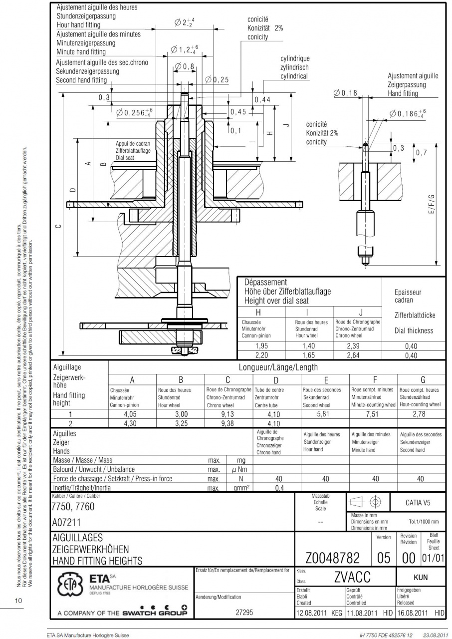

Добрый день . Подскажите пожалуйста диаметр посадочных отверстий малых стрелок хронографа ЕТА 7750.

Сообщение от oiline Посмотреть сообщение
Вот, прилагается.

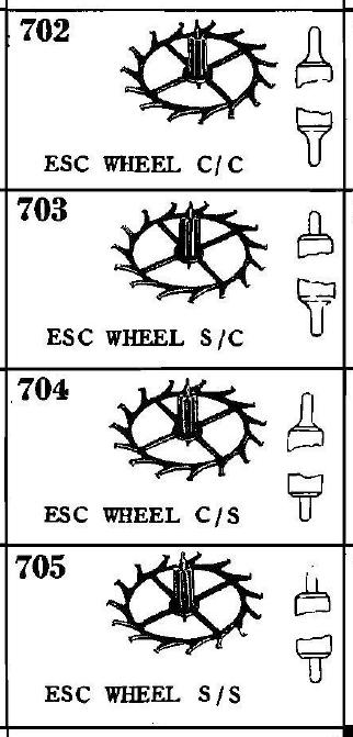

Здравствуйте. Подскажите, пожалуйста, анкерное колесо от ETA 6497-1 подойдет к Unitas 6497?

Сообщение от netlis52 Посмотреть сообщение
Добрый день!
UT 6497 был в двух версиях, анкерное колесо было 702 или 705 (они не одинаковы), Вам надо знать что ищете и только затем Вам можно спрашивать.

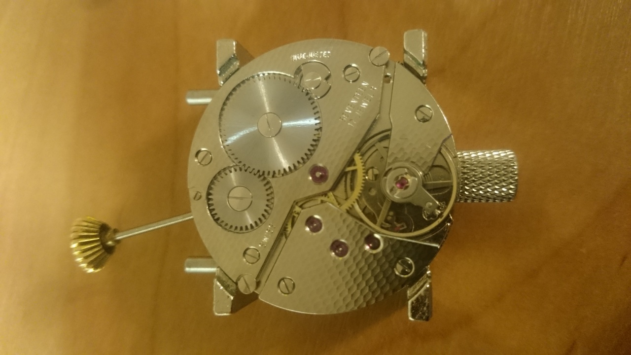

Спасибо, Душан Владимирович! Если под балансовым мостом выбито MS, это значит нужно анкерное колесо версии 705? Или как определить, какая из версий нужна?
Фото механизма (правда, это 6498, но насколько я понимаю детали взаимозаменяемы)
Добрый вечер!
Если нет накладных камней для цапфы анкерного колеса то Вам надо взять колесо 705, что в принципе значит: Вам подходит колесо для ETA 6497.1 механизм, у его используется только 705.
