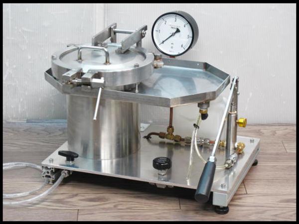

Какой принцип у этого прибора? Колба то не прозрачная.

Сообщение от Buba B21 Посмотреть сообщение
Добрый день!
Это не нужно чтобы колба была прозрачной. Интересно что манометр только для индикации давления до шесть бары, плюс, ручной насос с которым трудно будет достичь давление более 10 бары.
Думаю что это самодельный аппарат, изготовлен из прибора предназначенного для чего-то другого.
Наверно аппарат предназначен для сухого тестирования, в вакууме или с давлением, причем, цифровой датчик может результаты тестирования пересылать с электросигналам, типа RS-232.
С уважением, Душан

https://www.stavkin.ru/yahoo/lot_c530149614.html
Посмотрите, это мокрый тест
Непонятно зачем Вы сразу не показали все картинки, или ссылку.
Теперь можно сказать что прибор не предназначен для тестирования часов, а для чего есть, то не сказано. Кстати, тестер предназначен для давление до 60 бары. Наверно для это и предназначен другой вход для воздуха.
С уважением, Душан

Я просто подумал, что Вам знаком этот прибор и сразу весь не показал. Он часто выставляется на этом японском сайте именно в разделе часовых инструментов. Может и продавец сам не знает его применение.

Добрый вечер,трубка снизу вероятно для слива жидкости из резервуара,а ручной насос для нагнетания жидкости под давлением,манометр используется для его контроля. канистра сзади ,это резервуар,для воды ,с помощью которой создается высокое давление. Манометр обычно подбирают,так чтоб он работал до 2/3 своего
значения. Получается до 40 кг/см2. Получается это прибор,для проверки герметичности,но для вряд-ли для проверки часов. падение давления не будет заметно.
если только ложить часы на высокую подставку,нагонять водой давление и тд.

Теряется смысл мокрого теста, не видно место утечки. Или пропускает или нет. Наверно это не для проверки часов а чего то другого.

нужна прозрачная колба и вакуум https://www.youtube.com/watch?v=xCBxuxFARZ0 ,вот как-то так.

Сообщение от Alexx76 Посмотреть сообщение
Прозрачная колба нужна для водяного теста только тогда когда надо найти место утечки.
Иначе, прозрачность вообще не нужна для вакуум теста, или для сухого теста давлением, если используется цифровой датчик.

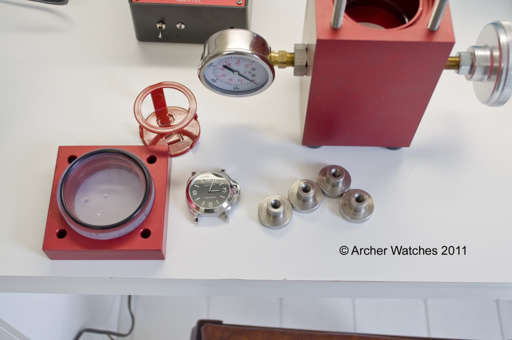

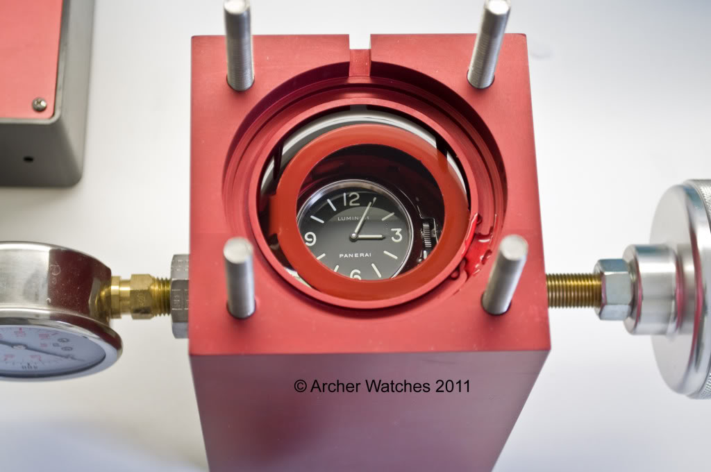

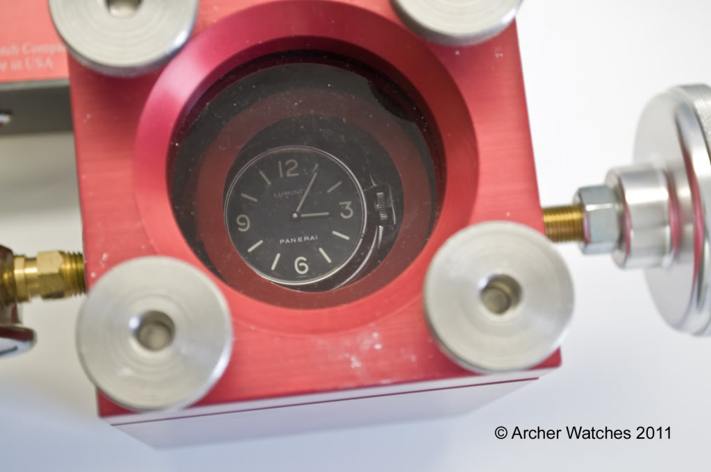

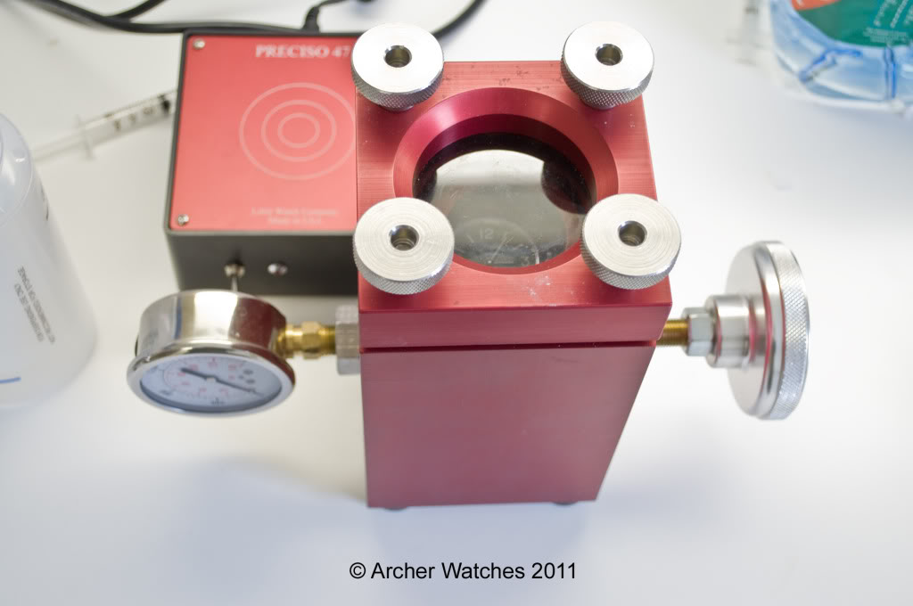

Есть побное для проверки дайверских часов. Они разных фирм бывают.
ID:	1789539   Нажмите на изображение для увеличения
ID:	1789540   Нажмите на изображение для увеличения
ID:	1789541   Нажмите на изображение для увеличения
