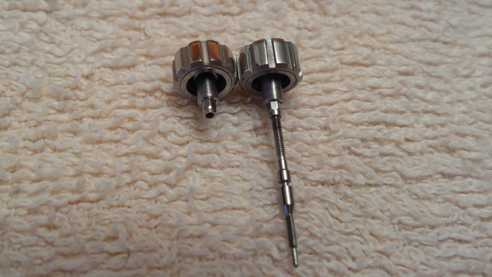

  #2273
Старый 24.04.2017, 01:07
Аккаунт удален
Сообщений: нет данных
заводная головка
Здравствуйте форумчане мастера!
Подскажите пожалуйста:
Меняю сам заводную головку.
Чем старую открутить с вала?
Как новую правильно закрепить на валу,нужно капать на резьбу клей или нет?
Просто думаю если ее просто вкрутить в вал без клея,при переводе стрелок под нагрузкой она может выкрутиться с вала..
Прав ли я?
Нужен ли клей и если нужен то какой нужно купить?
Спасибо!)

Сообщение от Grand Piano Посмотреть сообщение
Добрый вечер!
Вы в Москве, поэтому Вам легче будет нести в мастерскую для замены, без любого ущерба. Очевидно, у Вас нет знания, нет опыта, нет и инструмента чтобы могли сами это сделать.
С уважением, Душан

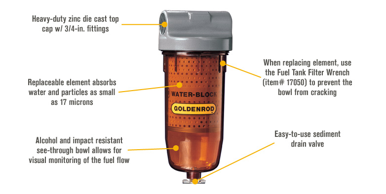

Сообщение от Buba B21 Посмотреть сообщение
Есть ли какие нибудь способы проверки герметичности наручных часов без приборов?
Добрый вечер!
Каждый может, для себя, изготовить тестер часов на герметичность. Нужным прибором являются насос, манометр, и камера давления. Насос может быть любой автомобильный ножной насос с манометром (даже китайский), а камера давления может быть сосуд от водяного блока для топливного фильтра для грузовиков, посмотрите фото ниже. Сосуд надо только перевернуть вверх дном, и немного доработать для использования.
С уважением, Душан
Этот пользователь сказал Спасибо! Душан Грујић за это сообщение:
karakal63 (24.04.2017)
  #2276
Старый 24.04.2017, 02:46
Аккаунт удален
Сообщение от Душан Грујић Посмотреть сообщение
Добрый вечер!
С уважением, Душан
Спасибо Душан,но как Вы видите на моем фото,я уже разобрал часы)
Логичнее самому завершить начатую работу)
Все же надеюсь что кто нибудь поделится со мной своими знаниями и опытом как правильно снять зг с вала, не испортив его, и установить новую на него и закрепить.
Спасибо)
  #2277
Старый 24.04.2017, 06:49
Аватар для Anth
Anth Anth вне форума
Регистрация: 04.11.2012
Адрес: Россия, Самара
Сообщений: 8,385
Сказал(а) спасибо: 2,823
Поблагодарили 30,054 раз(а) в 4,711 сообщениях
Спасибо)
Зажать в мелких плоскогубцах вал, если цангового зажима нет, в месте, наиближайшем к ЗГ. Рукой открутить саму ЗГ. Клея не надо.
  #2278
Старый 24.04.2017, 07:43
Душан Грујић Душан Грујић вне форума
Светлая память.. R.I.P.
Регистрация: 25.05.2008
Адрес: Белград, Сербия - Sydney, Au
Сообщений: 5,165
Сказал(а) спасибо: 839
Поблагодарили 9,719 раз(а) в 3,311 сообщениях
Доброе утро!
Простая логика не всегда достаточна для того чтоб для решится чего-то делать самому. Именно, каждый раз когда корпус часов открывается, кроме условия что нормально находится в часовой мастерской, часы могут остановиться, потому что мелкие частицы грязи могут попадать в часовой механизм, и тем самым вызвать остановку часов.
Конечно, есть и несколько других причин, тоже. Неправильное помещение заводного вала назад может привести к нужности для разборки механизма полностью, что диктовало бы очистку и смазывание механизма.
Правда, часы Ваши, поэтому и выбор Ваш.
С уважением, Душан
  #2279
Старый 24.04.2017, 09:59
Аккаунт удален
Сообщение от Anth Посмотреть сообщение
Спасибо!
Все сделал как Вы сказали.Работа получилась)
Единственный минус самостоятельной работы-резиновый мячик оставил пару микро-паутинок на глянцевой поверхности задней крышки.Не такой это и безобидный инструмент для открывания задних крышек оказывается)..Теперь буду знать.
Всем спасибо за помощь!)

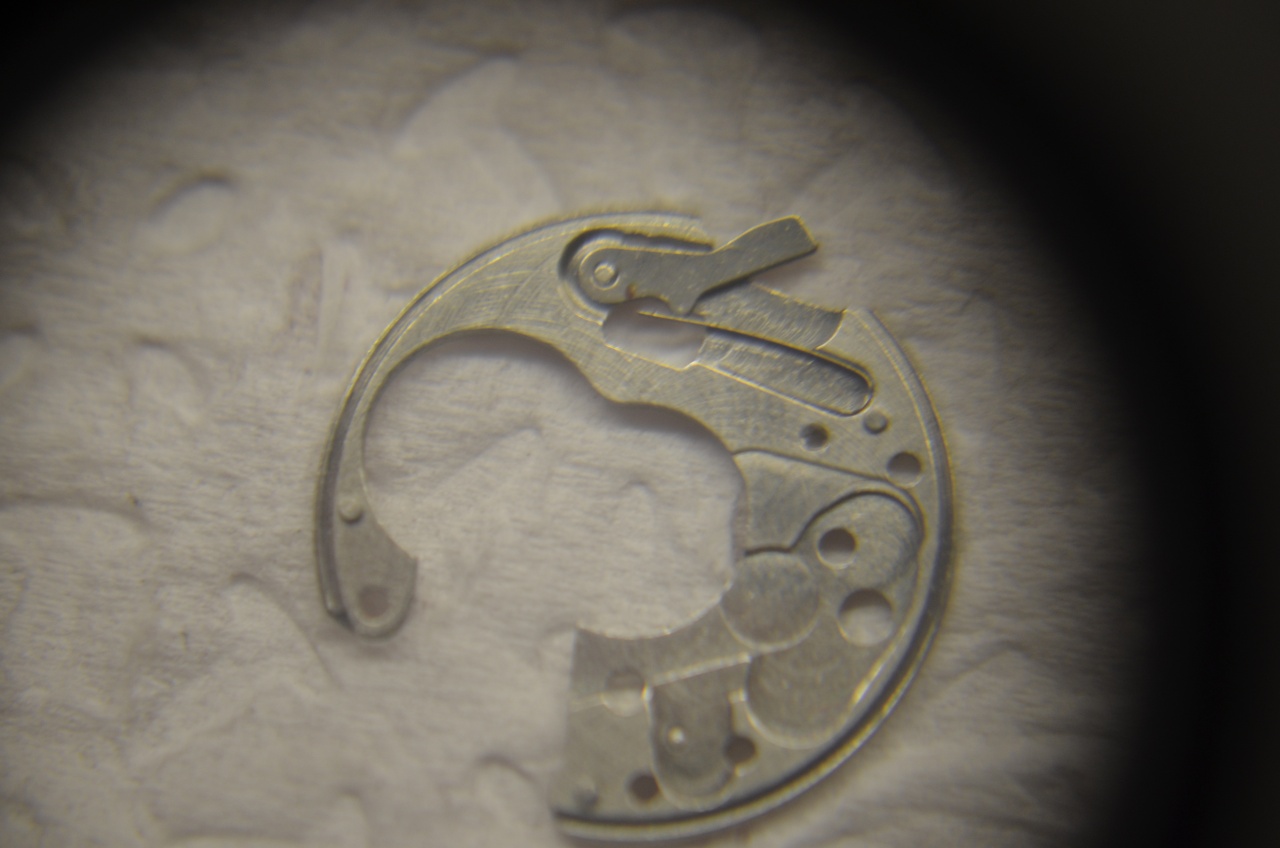

  #2280
Старый 29.04.2017, 14:39
Аватар для tuman88
tuman88 tuman88 вне форума
Регистрация: 05.11.2015
Адрес: Иваново
Сообщений: 38
Сказал(а) спасибо: 14
Здравствуйте!, Ребят помогите сижу мин 30, не могу поставить календарь когда начинаю крепить у меня выпадает лапка)
Может есть лайвхак по установки данной лапки ???
