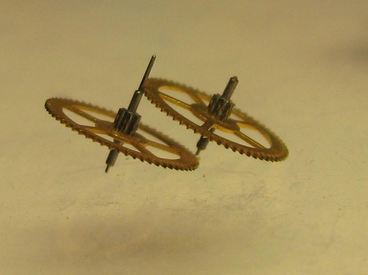

Поблагодарили 170 раз(а) в 85 сообщениях
Подскажите, пожалуйста, у механизма Восток 2605 секундная стрелка сидит прямо на оси секундного колеса? Не могу понять: есть три механизма и у всех не куда ставить секундную стрелку. Т.е. нет выступающей части оси. Это последствия не аккуратного снятия стрелки? Или должен быть какой-то переходник?
  #2265

Сообщение от Ky3mich Посмотреть сообщение
Добрый вечер!
Секундные стрелки нормально монтированные на латуни футор, то есть латунную трубку.
С уважением, Душан
Скорее всего сломаны длинные цапфы секундных колёс.

Вы правы. Но эту втулку трудно сломать.
Сообщение от lng Посмотреть сообщение
А вот цапфа действительно была сломана. На фото нормальная и сломанная. Не придумал ни чего лучше, чем снимать секундную стрелку с помощью циферблата. Т.е. после снятия минутной и часовой откручиваю циферблат и снимаю его вместе секундной стрелкой. Мне показалось, что так меньше вероятность обломить цапфу. По крайне мере по неопытности.

Аватар для VladimirKireev
VladimirKireev VladimirKireev вне форума
Регистрация: 17.04.2014
Адрес: Россия Омск
Сообщений: 876
Сказал(а) спасибо: 1,096
Поблагодарили 1,064 раз(а) в 417 сообщениях
Зря.Сорвёте стрелку с футора ,будете потом её в порядок приводить ,отверстие в циферблате всё-таки довольно крупное .Лопатками снимается стрелка без проблем.
