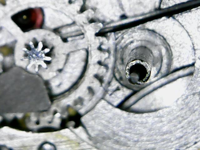

подскажите пожалуйста по минутнику восток 2234, говорят, что кинематика как на 3133, снял триб, поджал по старой риске и проблема прокручивания стрелки ушла, но на минутнике 2234 мало того что нет следов обжима, но и втулка на которую надет минутный триб неподвижна при ходе. подскажите, где искать. не могу найти схему-кинематику этого механизма. механизм начала шестидесятых.

На первом от барабана колесе.

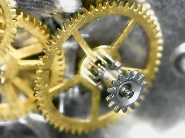

Сообщение от OddyRash Посмотреть сообщение
чего с ним не так?

Вот на Ваше фото минутник, он надет на колесе. Нужно его снять, поджать и поставить обратно

спасибо за совет, но никаких видимых проблем с колесом первым от барабана на вид нет. может какой-то регуляж?
Нижний триб надет на ось и может прокручиваться. Поджимается двумя способами. Либо на игле пинцет-кусачками, либо на нитбанке по оси трёхгранным пуансоном.
спасибо, порядок.
