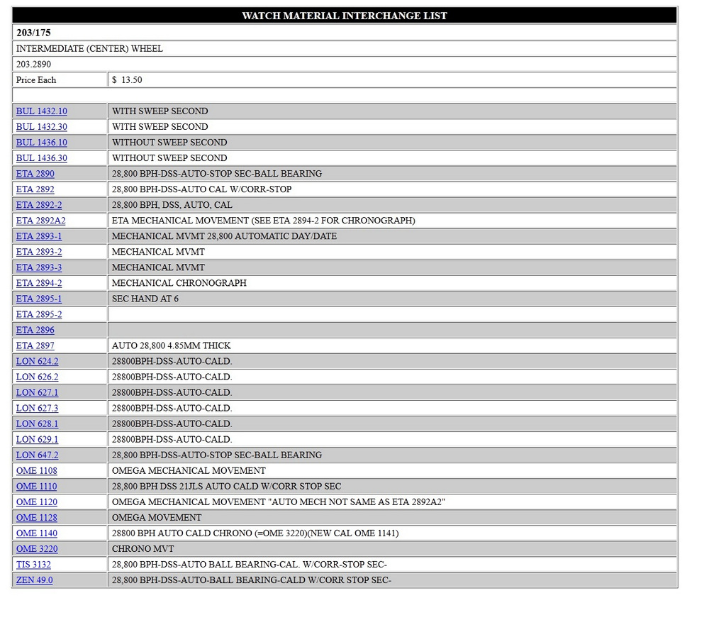

Сообщение от oiline Посмотреть сообщение
часы cvstos Challenge Twin-Time , на форуме писали что это модифицированный ЕТА 2892А2, так ли это , подойдет ли от 2892А2

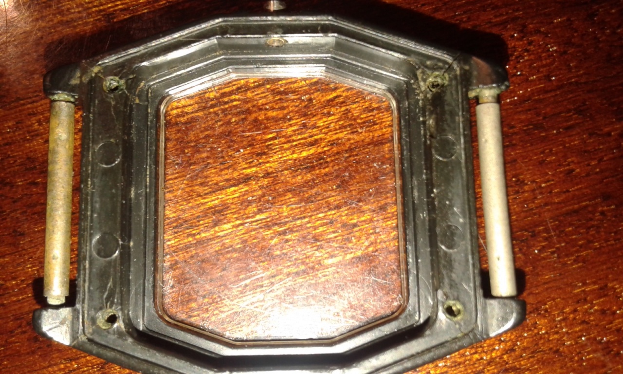

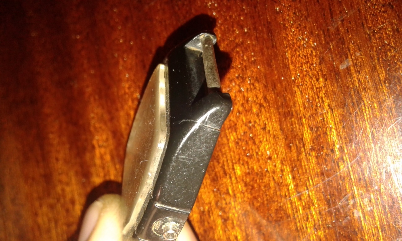

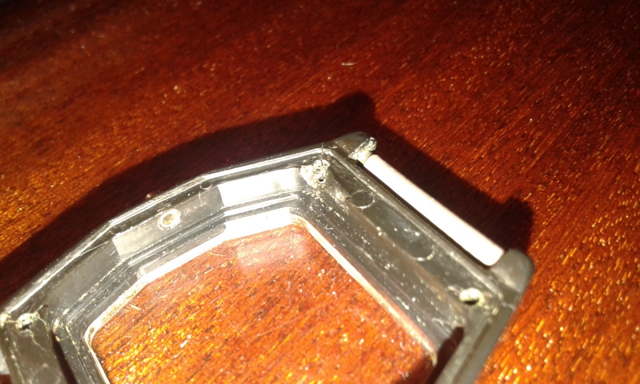

Добрый день, уважаемые.
Возможно ли восстановить пластик на корпусе? Интересует, кто то занимался удалением трещин?
У меня есть в мыслях пара вариантов, но, боюсь, чтоб хуже не сделать.

Есть на форуме где-то про это тема, но все варианты считаю из крайностей. Встречный вопрос: Есть смысл восстанавливать дешёвые часы?

Сообщение от Trops Посмотреть сообщение
Хотелось бы попробовать. Это Луч 2350, их уже немного в таких корпусах осталось. Хотя донора найти все еще возможно.

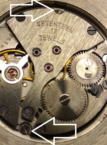

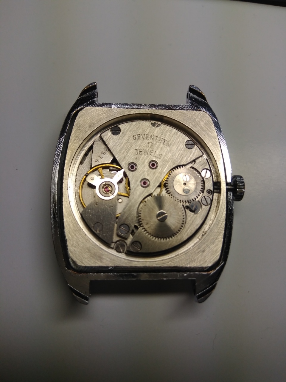

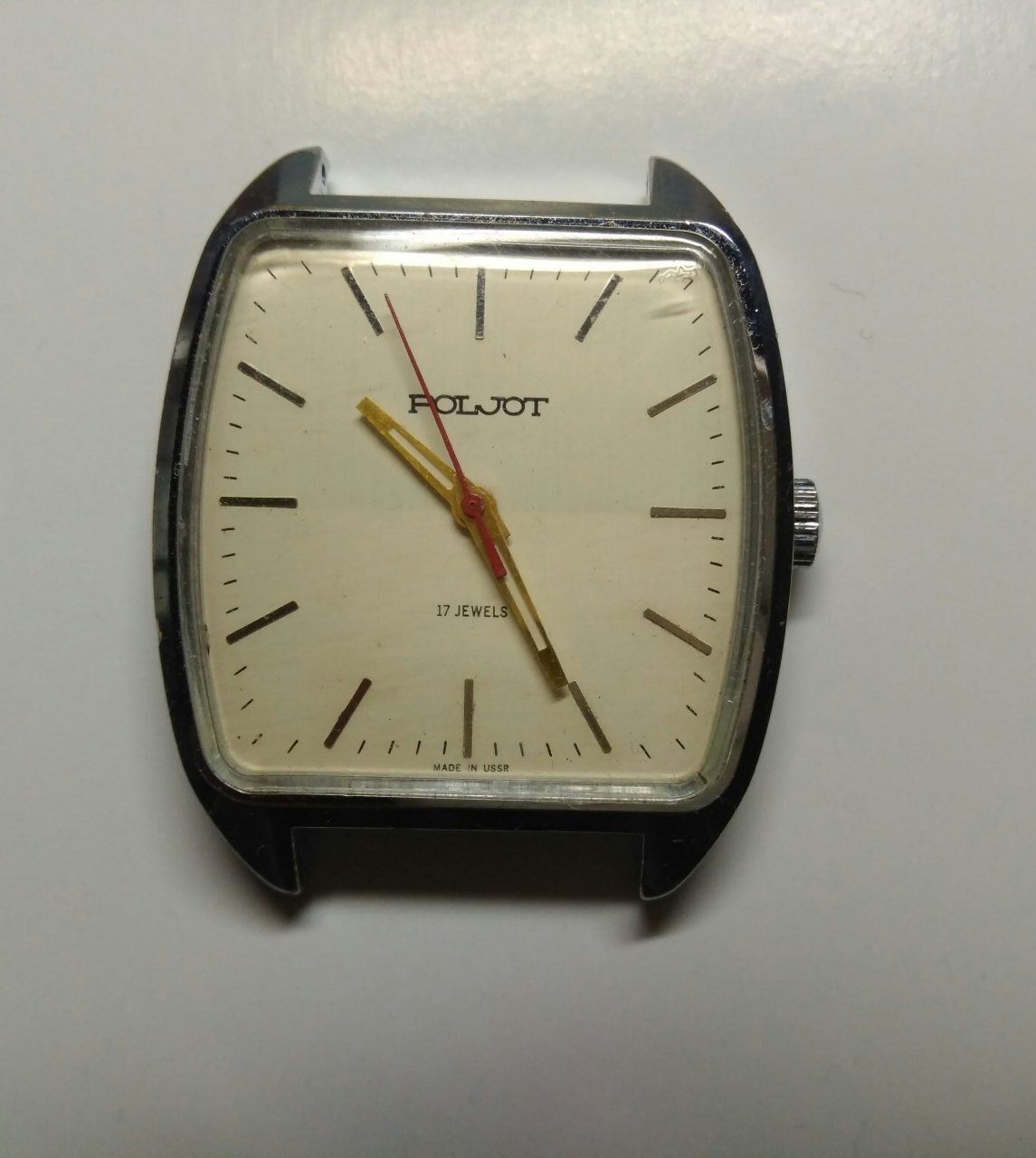

Подскажите, пожалуйста, почему обойма с механизмом болтается в корпусе. В том числе при закрытой задней крышке?
ID:	1740128   Нажмите на изображение для увеличения

Сообщение от Ky3mich Посмотреть сообщение
Лапки устали. Надо их подогнуть, чтобы они прижимали машину в корпусе к стеклу.

Простите, лапки чего? Ни на обойме, ни на корпусе не нашёл. Где они должны быть?
лапки чего?
Лапки крепления механизма. У вас , похоже, их вовсе нет.
Либо винты крепления не дотянуты, либо в корпусе щербины.
Ставьте лапки под винты и затягивайте как следует.

Лапок действительно нет.
