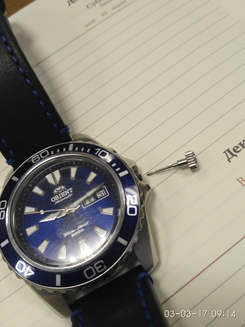

Случилось такое,подскажите насколько печально...

Сообщение от DmitriyCM1 Посмотреть сообщение
Сломан вал.
Замена вала и разборка механизма, чтоб вытащить обломок.

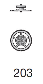

Господа, подскажите, просветите ... Как правильно называется "первое колесо от барабана" в ЕТА 2892-А2, есть ли более профессиональное (правильное) определение , название данной детали ?

Сообщение от oiline Посмотреть сообщение
Оно называется "Intermediate wheel", то есть "Промежуточное колесо". Каталожный номер 203, для базового калибра 2890.

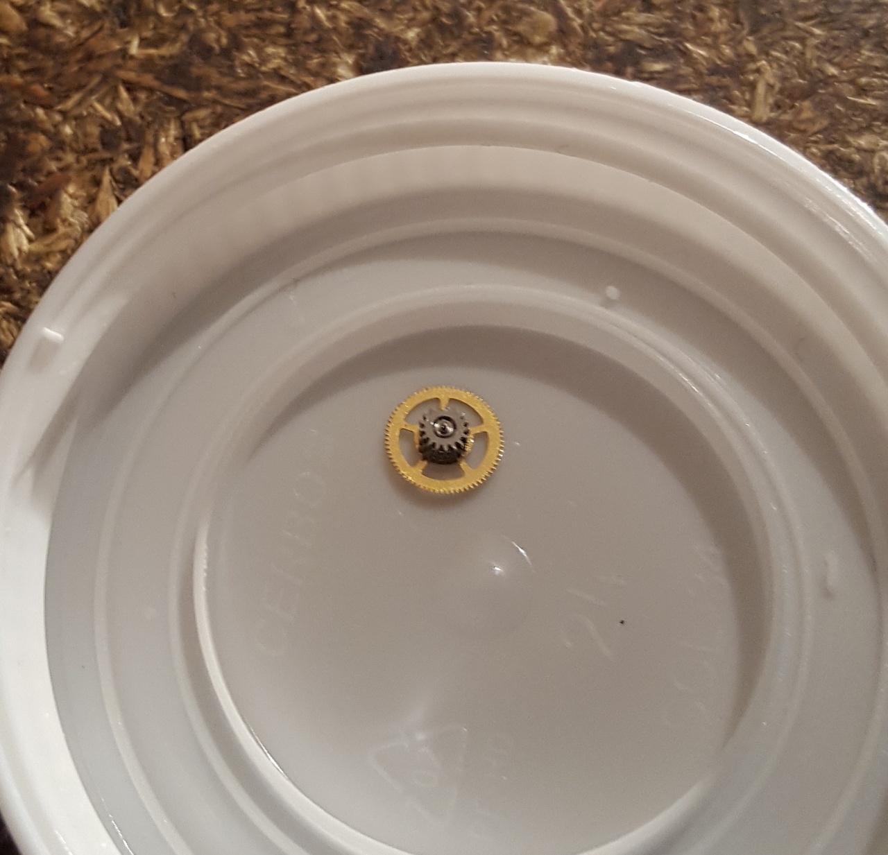

Собственно вот фотография этого колеса. Сломаны три зуба. часы cvstos Challenge Twin-Time , на форуме писали что это модифицированный ЕТА 2892А2, так ли это , подойдет ли от 2892А2 ??? Что скажите господа , помогите начинающему чайнику разобраться в "этом не легком вопросе" .
Если механизм точно 2892А2 или 2893-2, то обязано подойти.
Если есть возможность, выложите фото механизма, в сборе или разобранный.
