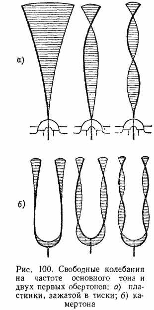

Сообщение от 4MASTER Посмотреть сообщение
Не согласен !
В варгане принцип усиления звука - такой же как в часах - от пучности поперечных колебаний пластины варгана резонирует воздух в полости рта.
В камертоне - иной принцип передачи колебаний резонатору - поперечные колебания стержня камертона сначала преобразуются в продольные колебания его ножки и от нее передаются коробке камертона - резонирует воздух в коробке.
Есть камертоны без резонатора - они звучат тише, но "точнее" - на звуке основного тона не сказываются износ и загрязнения деревянной коробки.
Если Вы заметили, в часах молоток бьет по звукостержню (гонгу) параллельно задней стенке и колеблется звукостержень тоже в плоскости, параллельной задней стенке. Поэтому, что прижата чугуняка к задней стенке корпуса часов, что не прижата - на звуке боя часов почти не сказывается - эти задние стенки в "Янтарях" - фанерные. Резонирует объем воздуха в корпусе часов - как свисток (голос) в часах с кукушкой.
Чем корпус шире - тем ниже звук (больше длина волны). У скрипки корпус маленький - резонанс на частотах повыше, у рояля корпус большой - лучше резонанс на низких звуках...
