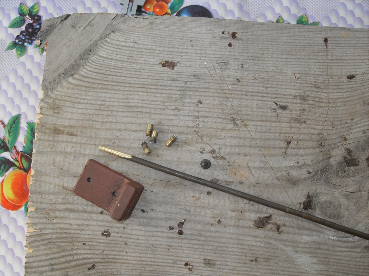

Я принцип работы хочу понять . Струна вибрирует , вибрация передается на чугунное основание , основание излучает звук , правильно понял ? Вот в патефоне : игла вибрирует , через рычажок на мембрану и дальше по трубе . В пианино чугун используется , получается что этот металл лучше всего передает звук .Просто я хочу попробовать взять кусок металла , насадить бронзовый прут , получится ? или бросить нафиг затею

Я не используется тот материал, который не деформируется от натяжения струны. Вибрирует издает звук сама струна. Деревянный футляр используется в качестве резонатора, вроде так.

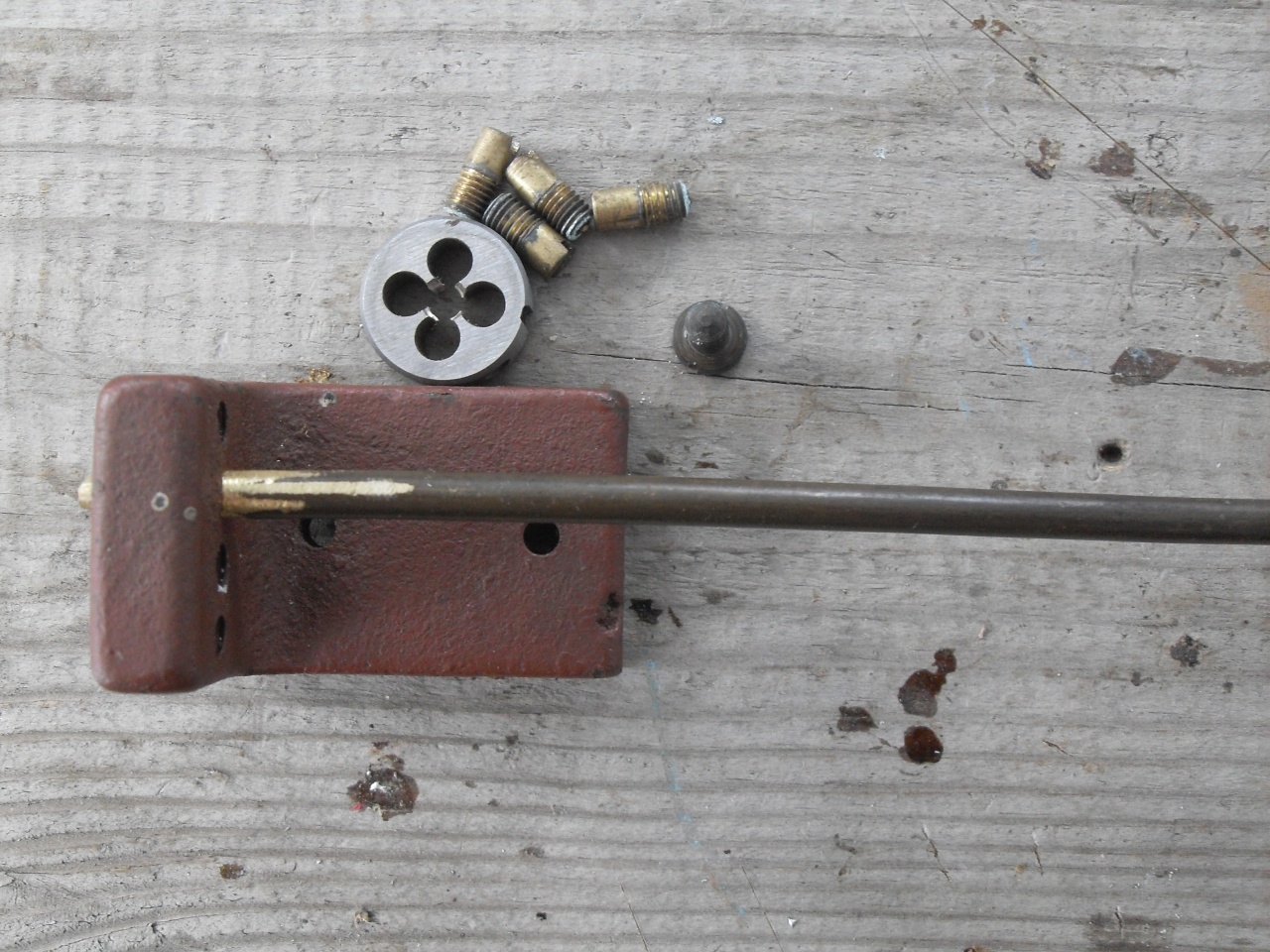

Нашел я станину от часов владимир . Нарезал резьбу М5 на бронзовом пруте , закрутил . Звук появился , не очень хороший . Какие мои действия теперь ? Надо у основания "шейку " на 2 мм обточить ? Прут со слоем окисла , влияет на звук ?

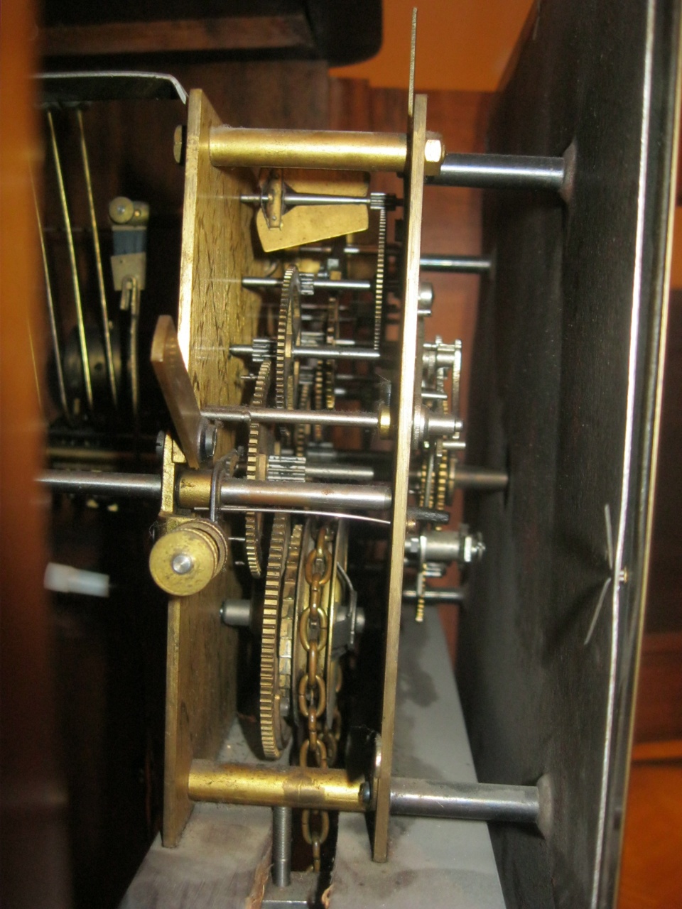

Всем доброго здоровья. Есть напольные часы, хочу узнать изготовителя. Механизм извлекать сам не рискую, боюсь. Подскажите верный алгоритм действий. В ютубе видео не нашёл.

Надо аккуратно снять маятник, гири . Вывинтить с двух сторон винты, крепящие полку с механизмом(если они есть) и на себя выдвинуть механизм с полкой и цепями.
еще станину прикрутить к досочке саморезами,струна при таких размерах должна висеть вертикально,шейка 4 мм можно попробовать

Сообщение от xthybrjd Посмотреть сообщение
Часы расхвалили, приглашу профи, а то я "накручу".

Сообщение от radii Посмотреть сообщение
Абсолютно неправильно! Вы не пробовали просто подумать? Вы бы еще сказали, что в рояле звук от струн корпусу передает чугунная рама, на которую струны натянуты!
Когда ударяют по звукостерженю (гонгу) в нем возникает стоячая волна. Один конец гонга, чтобы не колебался, должен быть закреплен очень жестко в массивной детали - на этом конце гонга находится узел стоячей волны. На самом гонге - чередующиеся узлы и пучности поперечных колебаний.
От пучностей колеблющегося гонга его колебания через воздух передаются деке - задней стенке корпуса - она, поглощая колебания, усиливает громкость звука, но сокращает его длительность.
Также резонирует объем воздуха в корпусе часов.
Крепление резьбой на самом звукостержне - не годится - резьба имеет зазоры.
Неспроста крепление гонгов делается с промежуточной забивной втулкой или зажимной клеммой. Короче - в креплении гонга к чугуняке не должно быть ни малейшего зазора ни, тем более люфта или какой-либо подвижности - гонг должен быть зажат в креплении "намертво".
Непосредственно, примыкая к креплению, на гонге должна быть шейка (проточка) диаметром 1-1,5-2 мм, чтобы узел колебаний в креплении не мешал остальной части гонга свободно колебаться после удара молотка по гонгу.
Переход от шейки к остальной части гонга может быть выполнен коническим с длиной конуса 15-25 мм.
Диаметр гонга 5 мм - чересчур велик - звук будет тихим - большой диаметр гонга требует много энергии для колебаний (большой объем поглощает много энергии), которую не может дать молоток боя часов. Поэтому, в частности, струны не делают толстыми - чтоб не поглощали энергию удара.
С уважением, А.Малышев

ОК , я на наждаке шейку проточу , напильником обработаю и буду смотреть .Звуковой стержень будет 5 мм , нет других . Тихо меня устраивает , красивая мелодичность хорошо. За обьяснения спасибо , но мне тяжело понять , извините .
(Если в тисках с силой зажать звуковой стержень он же не будет звучать, хотя попробую )
