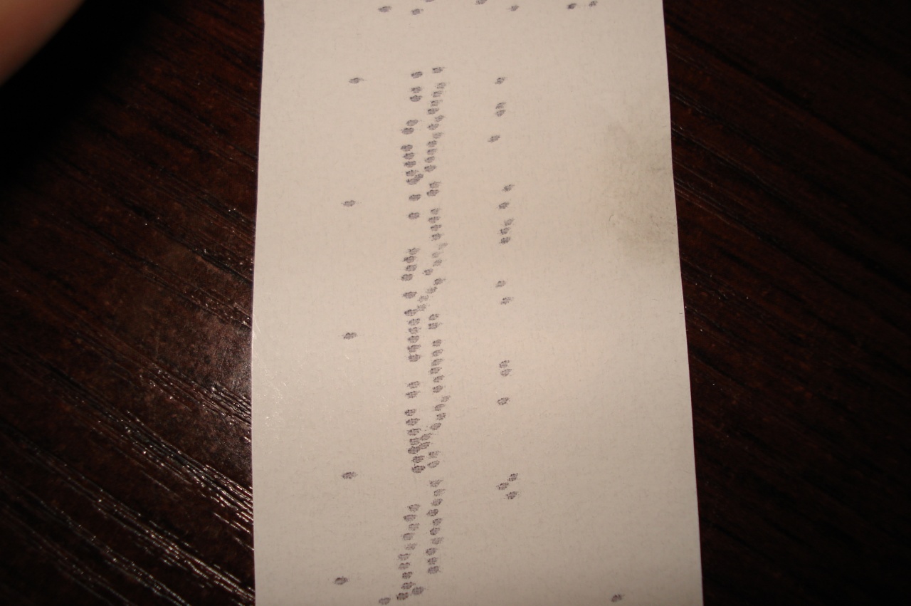

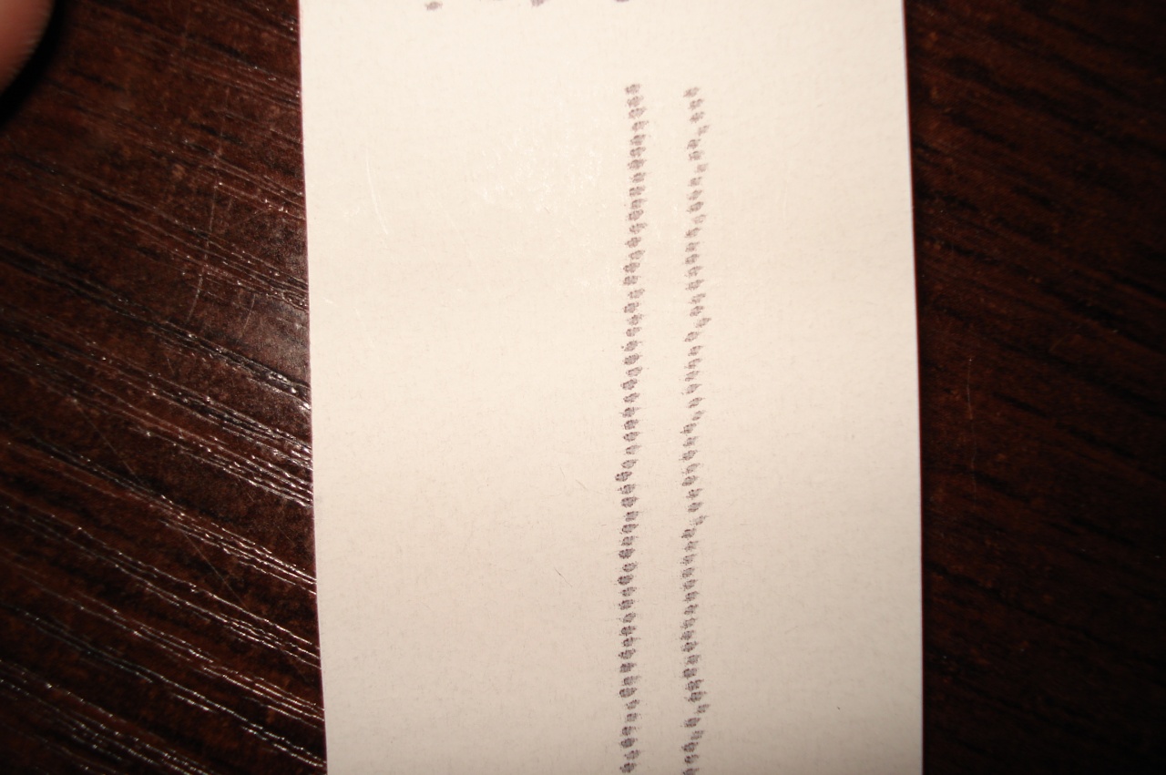

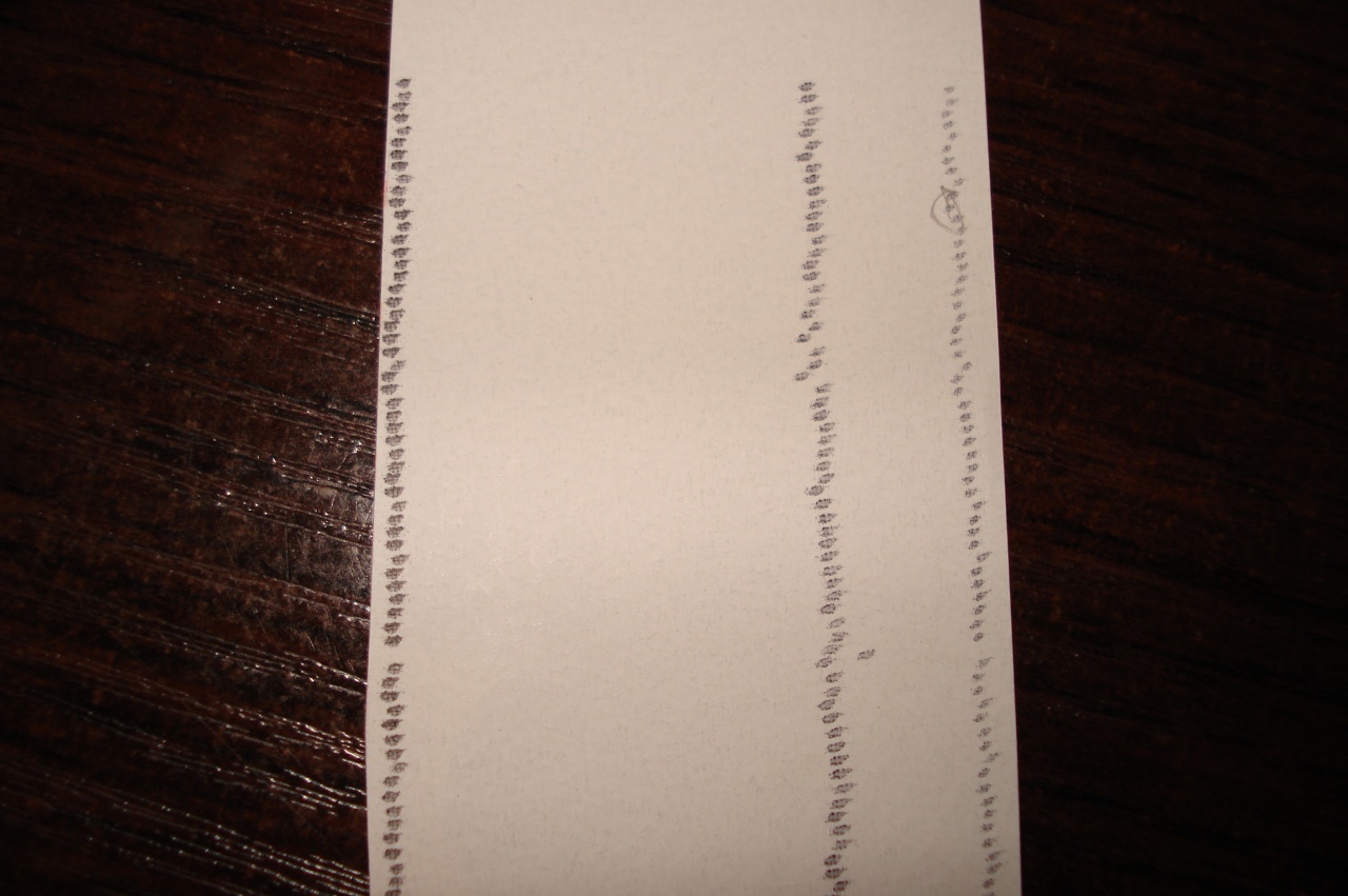

Приобрел недавно старенький ППЧ 7 М. Хотелось бы узнать, какую информацию, кроме спешки-отставания, можно получить с помощью данного прибора. Может, кто-нибудь бы описал возможные варианты диаграмм, и что они могут означать? Прилагаю, в частности, фото трех диаграмм от трех разных часов - что можно сказать по каждой? Как их правильно прочитать? (условно пронумеровав их "первая", "вторая", "третья")

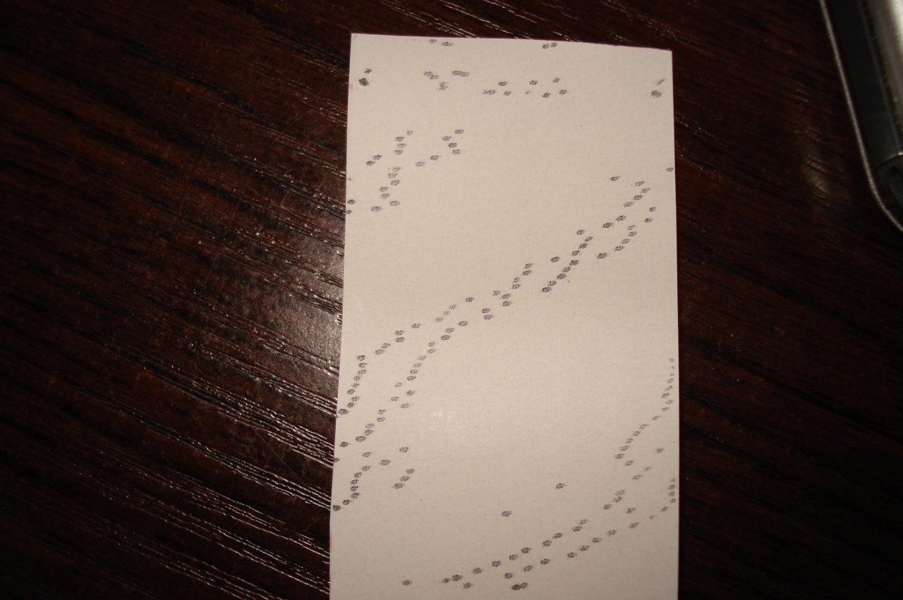

Спасибо, но остаются еще некоторые вопросы, разумеется, чайниковские:
1. Почему на некоторых диаграммах три линии - за что отвечает каждая из них? На некоторых - только две... Был бы признателен за комментарий к каждой из трех вышеприведенных диаграмм.
2. При достаточно четких и правдивых графиках к большинству часов попадаются часы, которые в реале точно идут, а по показаниям прибора спешат сильно... Что это - ошибка прибора, или микрофона? Так, например, Ракета 2609НА вниз циферблатом дает график вертикальный (см. первое фото), а при перевороте циферблатом вверх - то, что видно на втором фото. Как это можно прокомментировать?

Третья линия - это или дополнительный шум, или дублируется одна из полос (когда показания идут по краю). Просто перещелкните прибор, чтоб показания примерно в центре были. А дополнительный шум создает анкерная вилка, если плохо поставлена одна из паллет (или кривой зуб анк.колеса, но это не часто).
Разница между положениями часов - смотрите баланс. Это цапфы оси, задевание волоска, сильное биение, большой люфт. И очень редко, колоссально огромный люфт в колесах.
PS все эти графики, это примерное положение дел, 100% причину они не покажут.
