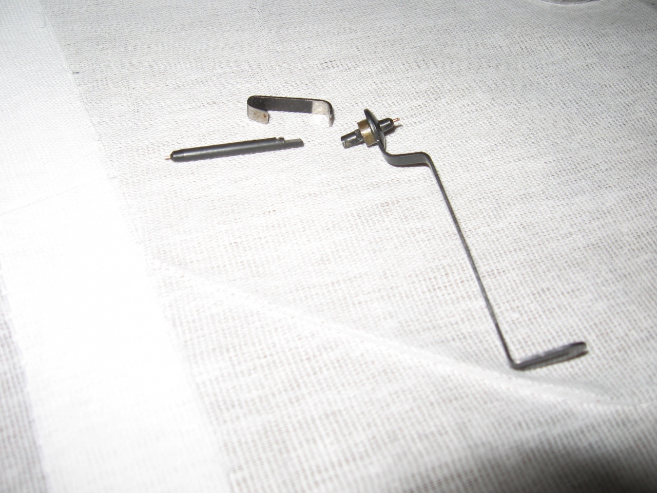

а если ось окажется каленой ,как у янтаря,
Не видел в больше сотни "Янтарей" ни одной каленой оси... Что делали эти оси из разного, какого придется металла, - это да ...

вот она,ломал не сам,но в часах лежала именно она. Была-бы сырая,согнулась-бы,надфилем шаркнул каленая.
Получается, что калили вместе со скобой после зачеканивания скобы, иначе скобу не зачеканить, и ... перекалили. Шаркнул у себя надфилем по паре осей "Янтаря" - сырые...

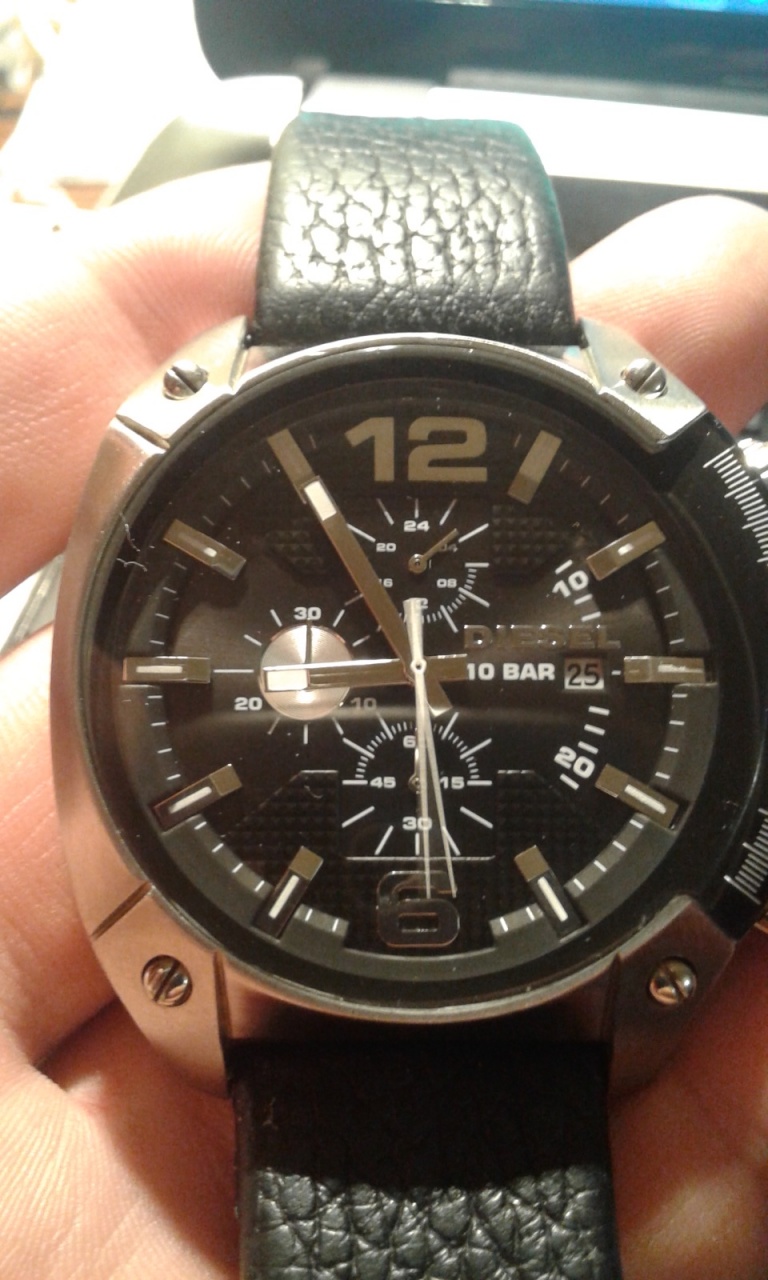

Добрый день, уважаемые дамы и господа.
Вот принесли такого вот "пациентика" на JS15 Miyota. Что меня поставило в тупик, так это 24 часовой индикатор. Почему он может показывать разницу в 5 с половиной часов и как это может лечиться?

Смотрите не зажимает ли стрелку смещение циферблата ....

Спасибо, а то я уж подумал, может секрет какой есть
