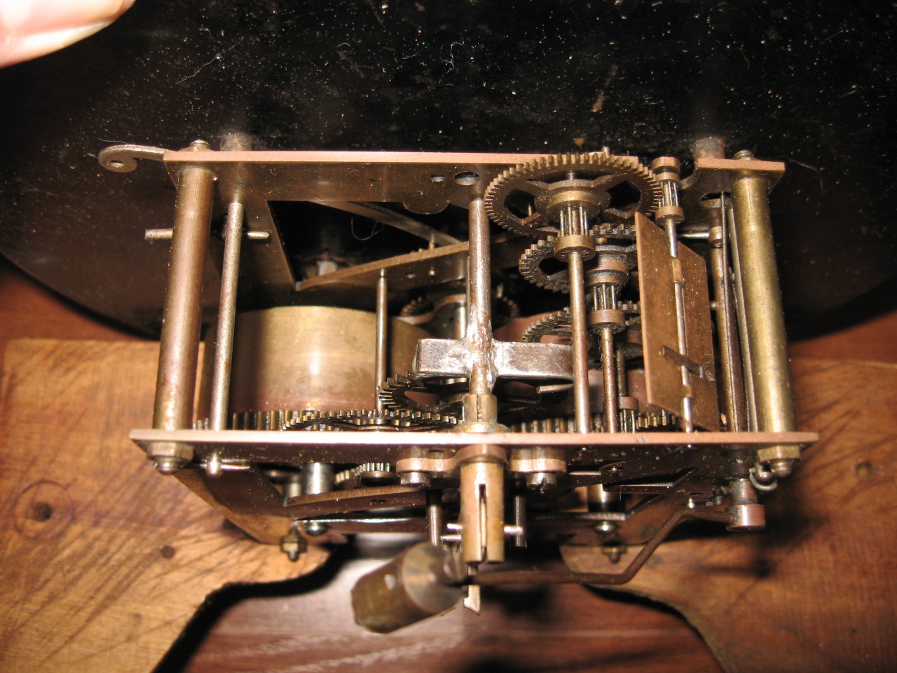

Добрый вечер,подскажите размеры анкерной вилки для данного механизма,если можно фото,тк стоит самодельная непойми из чего,хочу сделать свою из 65Г.
так-же не нашел тему по реставрации корпусов,если таковая есть,заранее спасибо.

Если Ваши часы ходят. то размеры Вашей вилки правильные. Используйте ее для замеров.
Не самодельная там стоит а своя , с нахлюпаным припоем. Часы вас просят - не мучь меня самопальными анкерными вилками.... Даже из 65Г

Сообщение от Alexx76 Посмотреть сообщение
хочу сделать свою
Как собираетесь крепить в "своей" скобе анкер к валику?
Если владеете какой-либо, мало-мальской технологией, то должны видеть, что родной анкер стоит на своём месте, хотя и "измученный нарзаном".
Рекомендую начать с грамотного крепления его к родному валику. Вот вам бесплатный совет, как это сделать, не навредив ни валику, ни анкеру.

механизм я еще не перебирал,часы не ходят толком,бой вяло работает,ну это от грязи. Пока теорию подбиваю,тк опыта ремонта иностранных часов почти нет,тем более опыта реставрации корпусов.
там отломана и припаяна часть скобы,которая под прямым углом загнута на фото плохо видно,может есть какой способ ремонта. На маяк с кукушкой делал скобу ,работает.

Можно лазером заварить

Можно и точечной сваркой. Даже 3D принтером можно новый анкер сделать.

лазера нет,есть паяльная станция и припой с серебром на работе,но там горелкой надо,страшновато. Есть идея,если при разборке окажется,что кусочек родной,попробовать с тонкой накладкой припаять оловом

А вложить анкер в проём валика и сделать две насечки зубильцем по краям, это так обыденно, так тривиально, что никому не интересно. Плакаю...

а если ось окажется каленой ,как у янтаря,отжигать? Ее при этом погнет.
