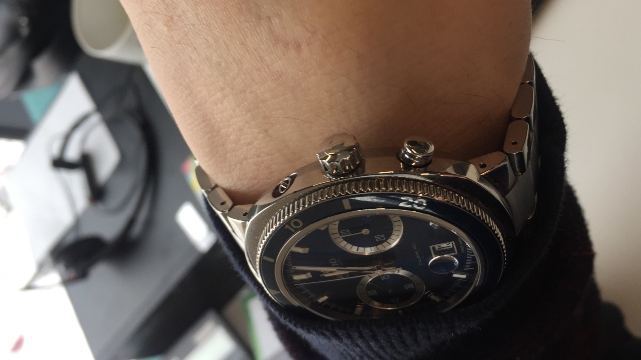

Подскажите, пожалуйста, сегодня неожиданно заметил, что отлетела кнопка включения хронографа. Где и как - не понимаю.
Модель часов - Rado D-Star 200 Chrono.
Куда обращаться? Гарантийный ли это случай?

Сообщение от Pazhgan Посмотреть сообщение
Обращайтесь в авторизованный сервисный центр для определения гарантийный или нет Ваш случай.

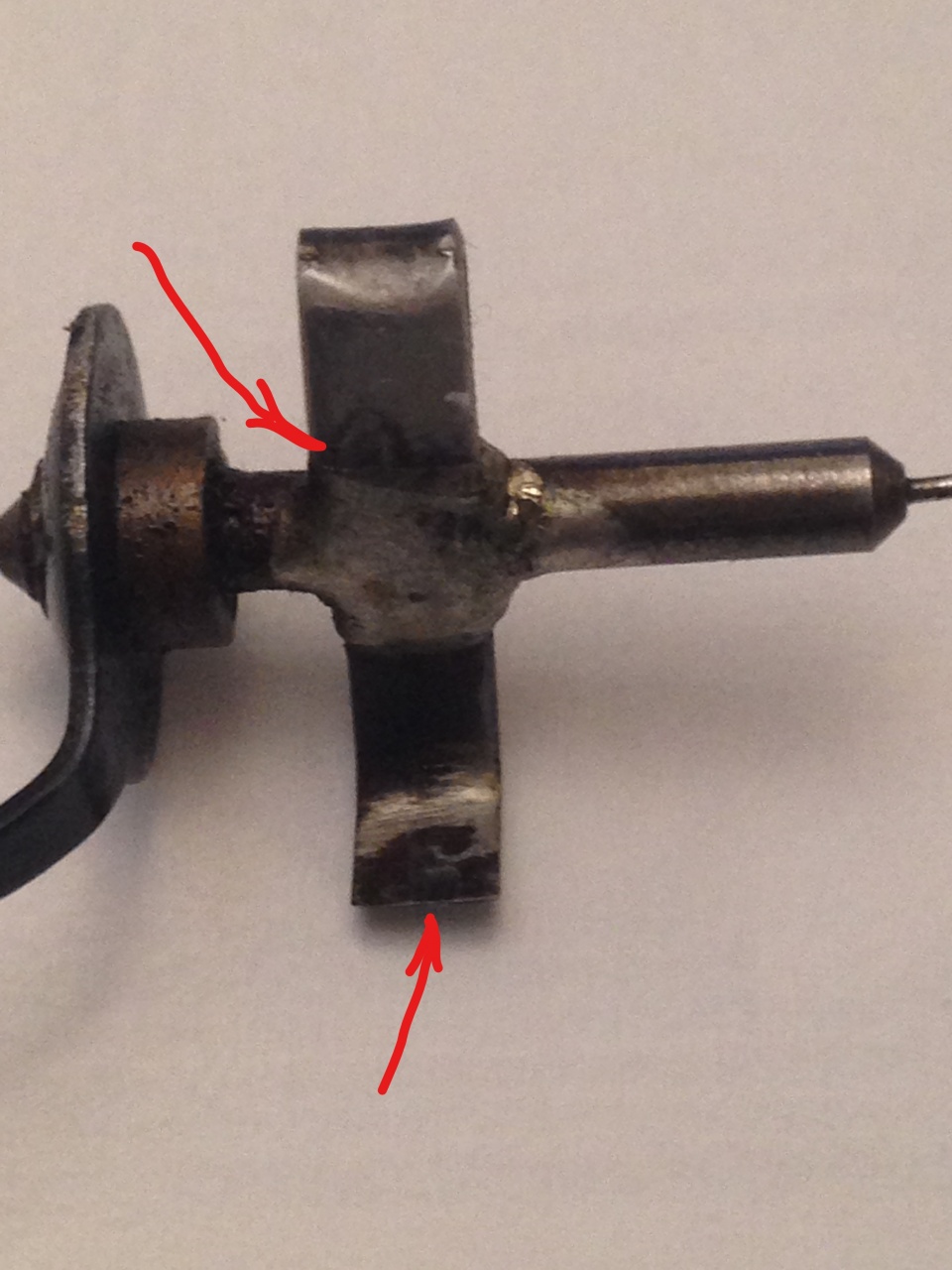

Здравствуйте, первый раз разбираю механизм ОЧЗ без боя, обнаружил дефекты 1. На скобе вилки. 2. На добавочном колесе. Помыть и оставить как есть или как то исправить? Часы 55 года, ходили хорошо.. С уважением. Андрей.
Обычно возможно передвинуть полотна ходового колеса по его оси, так, что зубья касались в якорь на другом, неизношенном месте. Но у Вас якорь вроди самодельный, очень узкий и стоял криво относително колеса. Следы износа получилис на одном плечу слева, а на другом - справа и не будет место куда двигать полотна. А может якорь мягкий, чем его паяли, серебрянным припоем или оловом? Может лучше сразу сделать новую скобу...
Щифты просто можно заменить, будет нужна стальная проволока таким диаметром.
