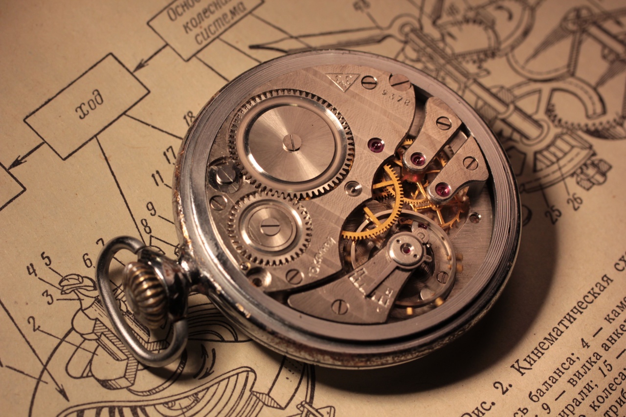

"Что делать и кто виноват?" Златоустовские карманные на базе кировских. С таким сколом есть шанс на нормальный ход или только замена паллеты? Спасибо.
Оставлять так нельзя, как анкерное колесо из латуни... Возможно передвинуть палету так, что зубья колеса взаимодействовали со здоровом месте, но лучше заменить палету. Подойдет из секундомера Агат.
Является ли более важным услышать кого надо винить, чем чтоб узнать что камень нужно заменить?

Сообщение от Душан Грујић Посмотреть сообщение
Является ли более важным услышать кого надо виноват, чем чтоб узнать что камень нужно заменить?
Возможно, это придаёт сил, заменять камень, проклиная виновника

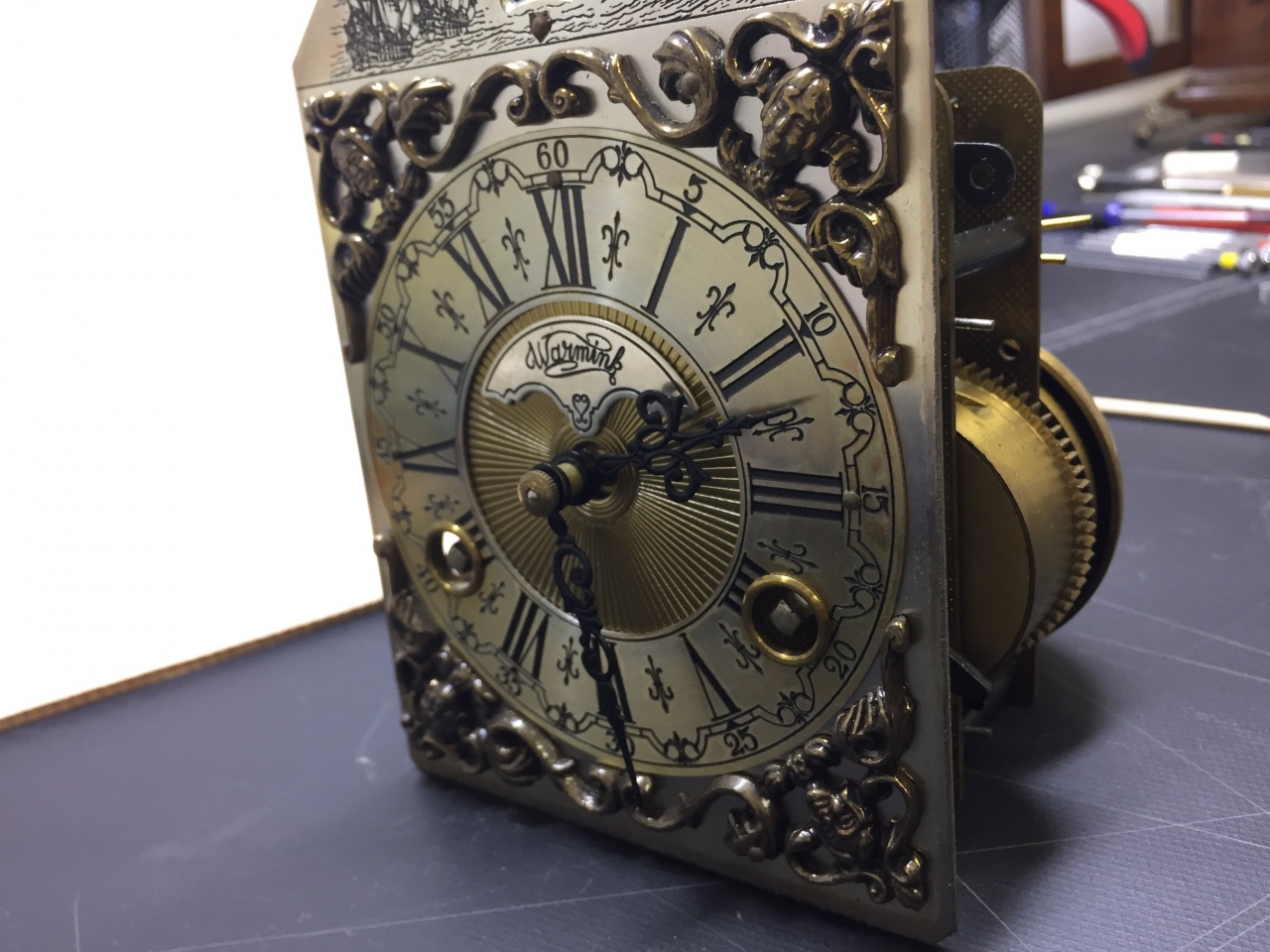

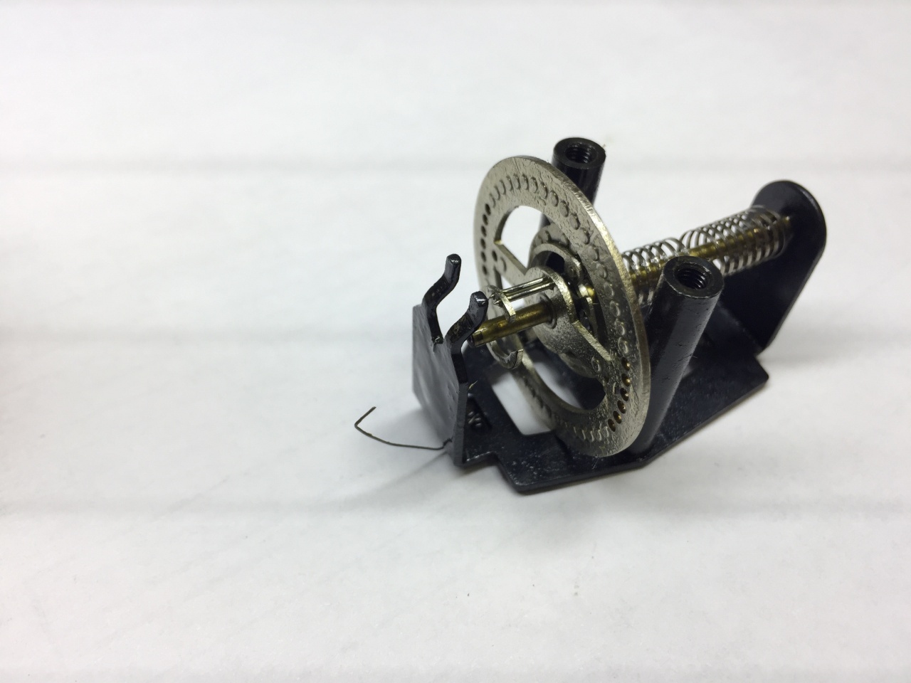

Здравствуйте! В голландских каминных часах ось баланса - проволока толщиной 0,25-0,27 мм. У меня она лопнула. Подскажите, пожалуйста, если знаете, что это за проволока и где её можно взять?
Спасибо!

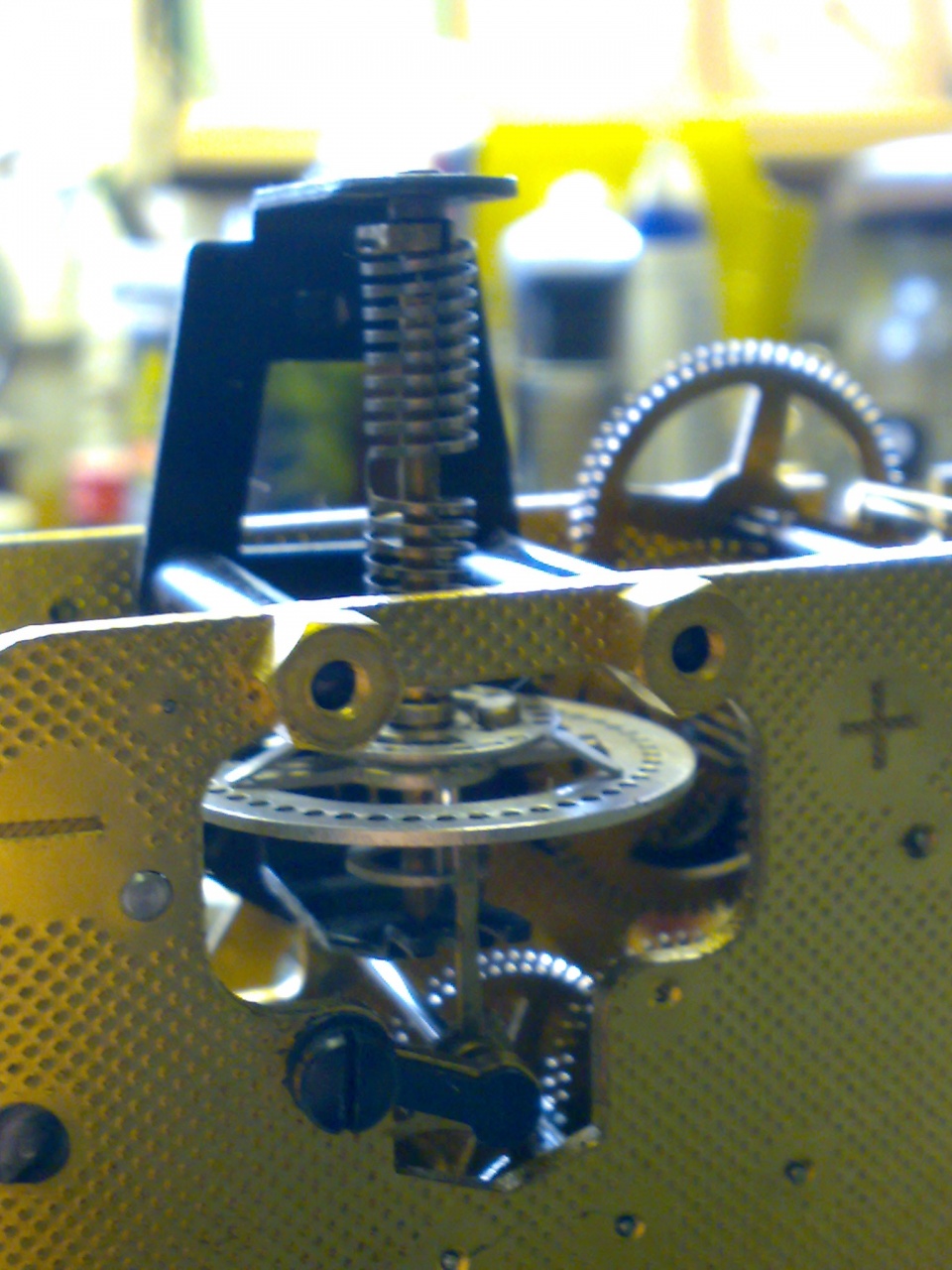

Сообщение от VladZak Посмотреть сообщение
У Вас вот такой плавающий баланс - http://forum.watch.ru/attachment.php...9&d=1378124779 . Самому за ремонт браться не советую. Основное описано здесь - http://www.davesclocks.net/uploads/5...al_summary.pdf .
Мой опыт ремонта часов с аналогичным балансом - http://forum.watch.ru/showthread.php?t=183688 .
С уважением, А.Малышев

Sashun, большое спасибо за ссылки! Я все же попробую закончить с этим - уже начал В крайнем случае на ebay целиком модуль баланса куплю. Они по размеру, вроде, такие же. Подскажите, пожалуйста, а какую проволоку брать? Это же пружина какая-то? Её реально достать?
Сейчас посмотрел струны для гитары – первая струна толщиной как раз 0,25 мм... Поставлю её посмотрю... Кто-то пробовал струну? Может есть более правильные варианты?
Спасибо!
Можно использовать первую струну для гитары (0.254мм). Стальную, не силиконовую!

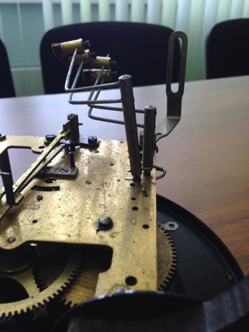

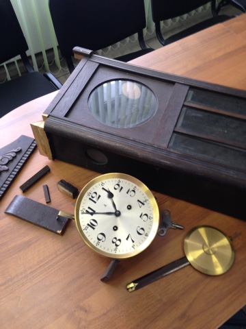

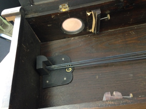

Здравствуйте, поучил часы GB по Почта России, оторвался механизм, хорошо что хоть стекла целы, погнуло вал механизма боя, подскажите как правильно выпрямить не сломав его? С уважением, Андрей.

Сообщение от BTRANDREI Посмотреть сообщение
Молоточки снять и выправить пассатижами.
